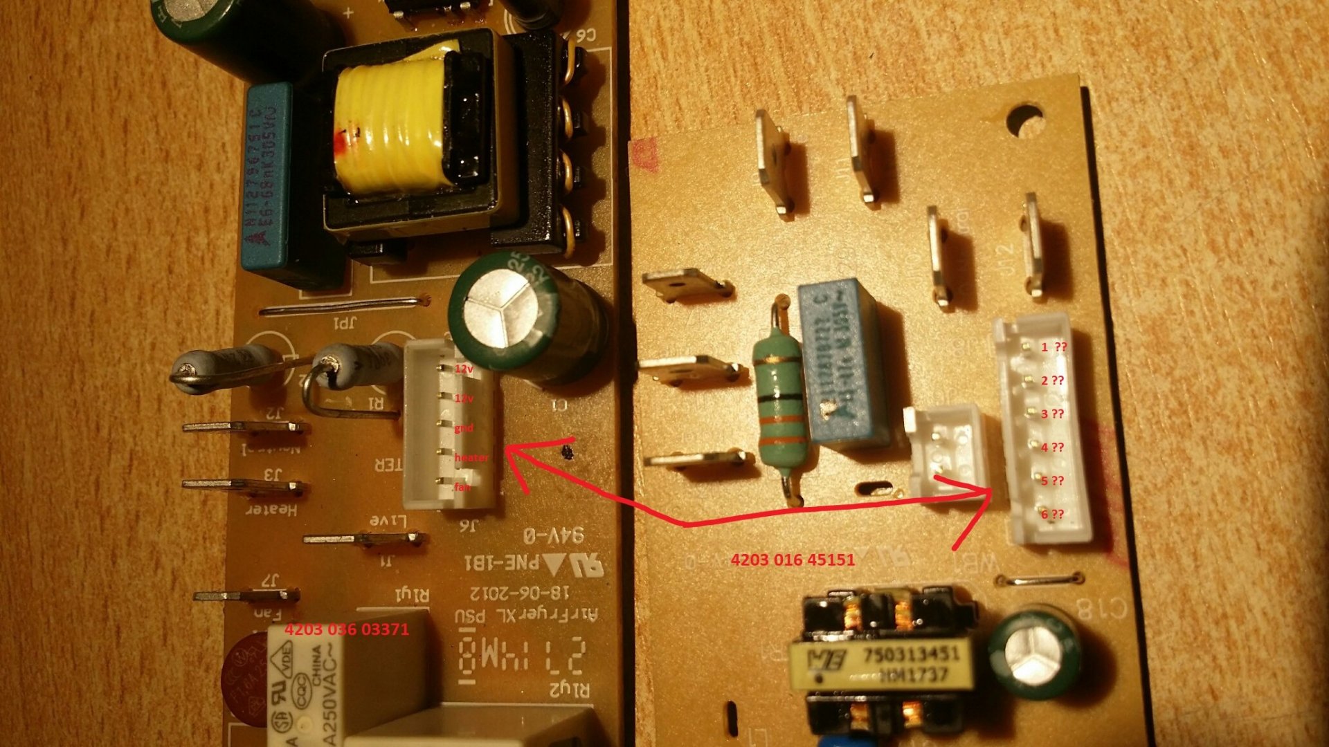

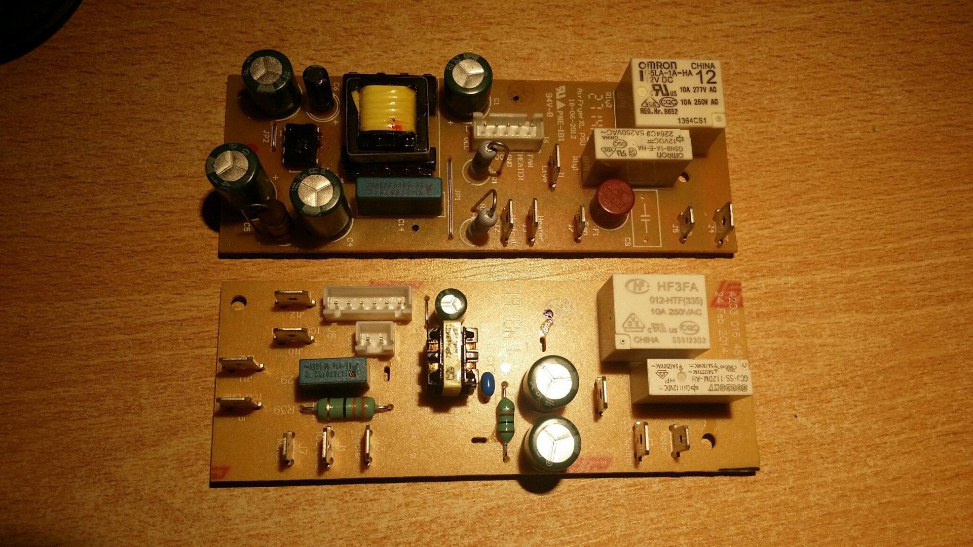

Ik heb ook een Airfryer XL HD9240 ter reparatie. Kijkende naar de PSU was de 7 pins chip opgeblazen door defecte weerstanden.
Nu heb ik die chip inmiddels kunnen bestellen (Viper16L) alleen zitten er op de PSU ook 2 blauwe weerstanden waarvan ik niet kan bepalen of ze nou 22, 22K of 22M Ohm zijn. Kan iemand mij hier bij helpen? Deze zitten nog voor de gelijkrichterbrug (SDB107-TP) in het 230v circuit.

Tnx. Wat is het wezenlijke doel van die weerstanden precies? Begrenzen van het vermogen?
Gokje, bleeder weerstanden, of weerstanden onderdeel van een netfilter.
Ik ben toch wel wezenlijk benieuwd naar die weerstanden en waarom 22M ohm. Ik heb namelijk getracht een van de verbrandde wikkelingen te meten en die waren rond de 2.3 ohm per wikkeling. (á ±10 wikkelingen) nu weet ik niet bijster veel over hoe het zich vertaald naar de werking, en wat er zou gebeuren als er per ongeluk toch andere weerstanden gebruikt worden.
  • Moderator
In het geval het bleeder weerstanden zijn, en je neemt een lagere waarde, zullen ze gaan roken.
Het kunnen ook potentiaal vereffenings weerstanden zijn, die aan de fase, nul en behuizing zitten.

heb hier ook zo een ding staan 9240.
daar is de condensator naast de viper16 defect,10uf.
maar ook de 2 weerstanden voor de gelijkrichter.
beide kapot.
wat zou de weerstand moeten zijn?
lees 2.2 mohm,of 39 ohm.
zijn de groene.
en zal de viper dan ook vervangen moeten worden?
ziet er niet defect uit.
