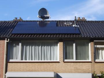

Hoi Allemaal
Heb zonnepanelen op mijn dak gemonteerd en zodra deze panelen energie opwekken heb ik een wekkerradio die gaat voorlopen.
De wekkerradio staat twee meter onder de panelen zodra de zon gaat schijnen gaat deze ongeveer 40 minuten voor lopen.
Als ik dezelfde wekker aan de andere kant van de kamer zet wordt het voorlopen minder.
De wekker loopt beneden goed op tijd daar varieert de afstand tussen de 6 en 8 meter.
Dit zegt het allemaal!
Of de DC leidingen van de zonnepanelen hebben een contact probleem en staan te kraken en stoorimpulsen uit te stralen.
Of de invertor staat een hoop lichtnet vervuiling het net in te stralen, waarbij parallel lopende leidingen de wekradio kunnen storen.
Naarmate je dichter bij het lichtnet komt zal die storing gedempt worden door de lage impedantie van het lichtnet.
Goed is het in ieder geval niet, een Lange/middengolf transistor radio zal het euvel hoorbaar maken, een oscilloscoop is natuurlijk  het aangewezen instrument om vast te stellen wat er aan de hand is.
Nog afgezien van de radio frequente storing waar het agentschap Telecom niet vrolijk van zal worden.
Ik heb het vroeger wel meegemaakt dat een defecte scheertransformator in een badkamer op 400 meter ontvangst storingen veroorzaakte.
Ik ben benieuwd hoever dit staat te stralen.
Persoonlijk vind ik het nl. vreemd, de zonenpanelen zitten op een afzonderlijke groep, die groep zal (als hij afzonderlijk is) dus eerst naar je meterkast lopen en vandaar zou dan het stoorsignaal door de rest van het huis verspreid kunnen worden (even inductie tussen kabels buiten beschouwing gelaten)
Daar heb je een punt, de zonnepanelen inverter moet op een afzonderlijke groep zitten.
Toch wel een punt om even te controleren of het ook zo is uitgevoerd.
