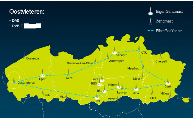

Volgens volgend kaartje, zou ik in vogelvlucht +/- 6 Km wonen van de dab/dvb-t zendmast.
Mogelijke reclame weggewist
bron: norkring.be

Moet geen probleem zijn.
Let wel, alleen negen zenders van de VRT kan je van Oostvleteren in DAB ontvangen.
Ander verhaal wordt het als je meer dan dat wilt ontvangen:
De RTBF/BRF zendt uit vanuit Comines (24 km van Oostvleteren, 0,2 kW) of vanuit Tournai/Froidmont (56 km / 1,3 kW).
Nederland is zelfs 78 km van Oostvleteren (momenteel alleen nog het commerciële DAB+pakket vanuit Biervliet), NPO zelfs 103 km (Goes).
