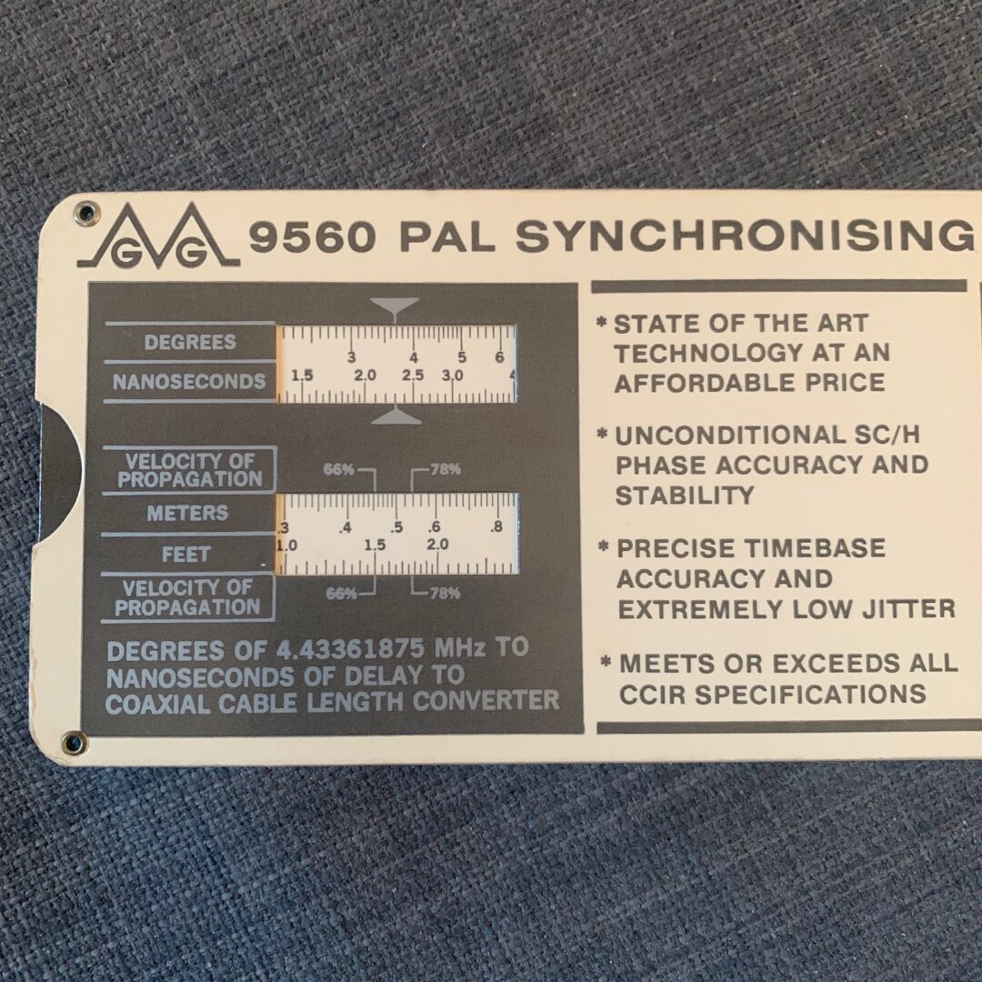

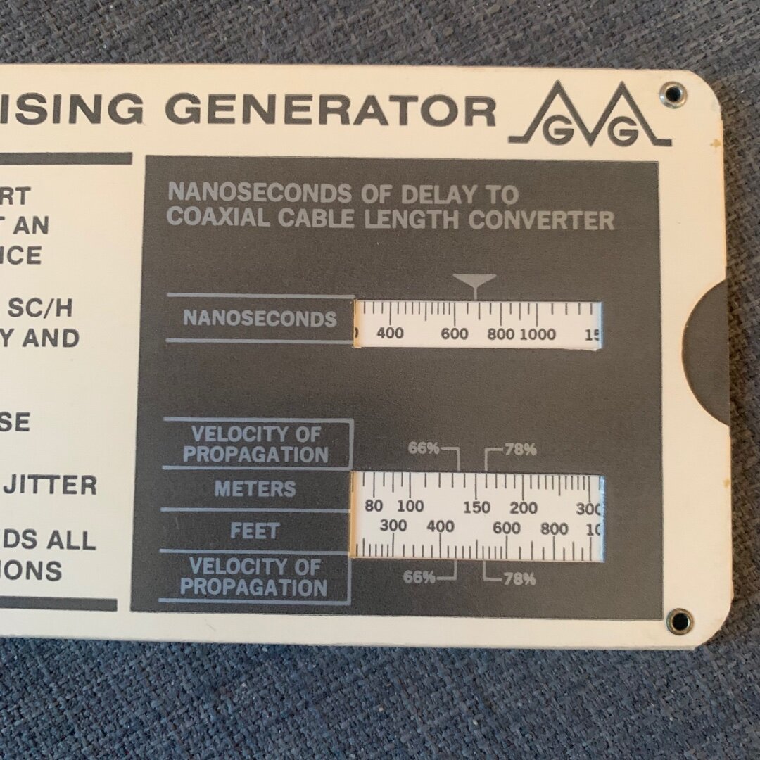

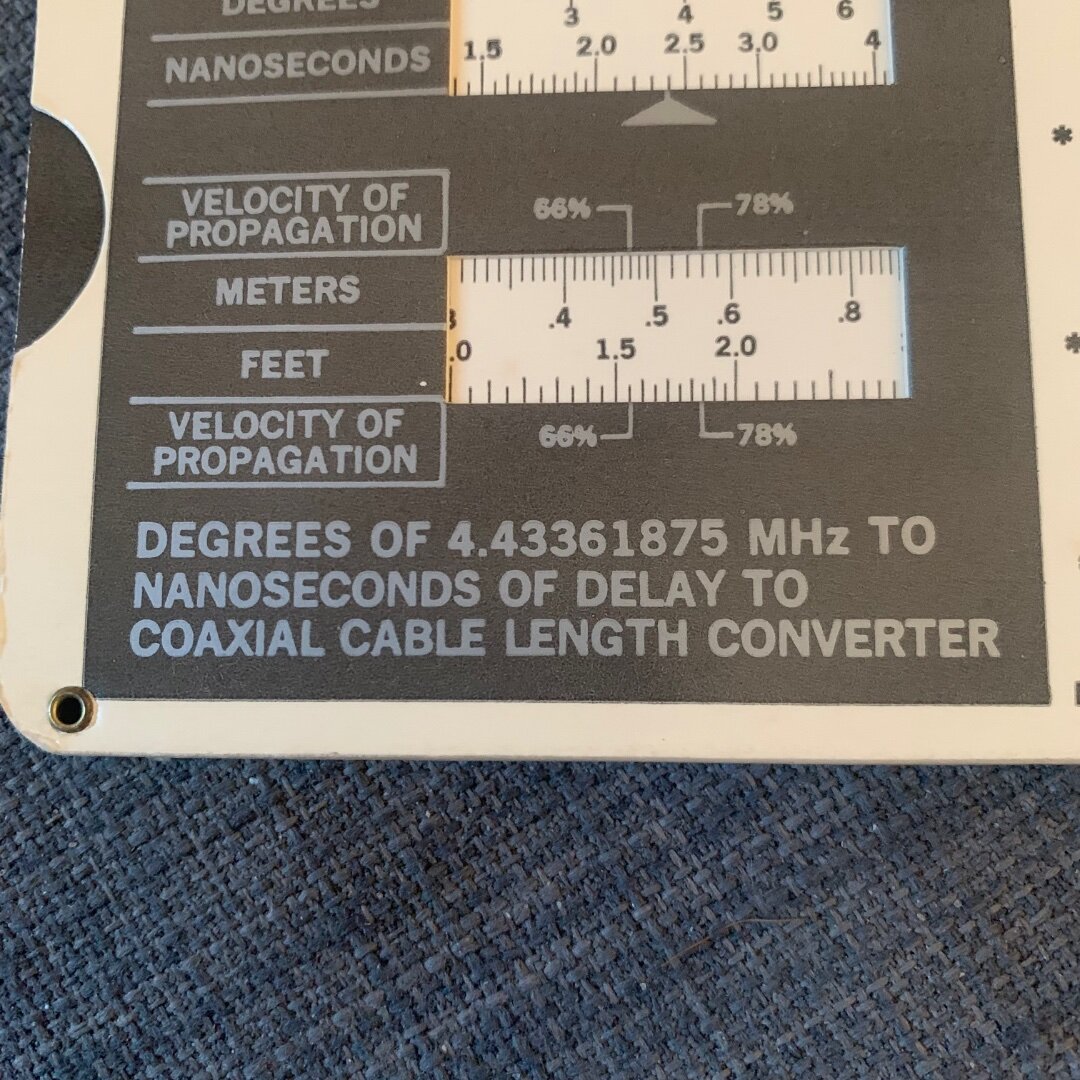

Drs. IJzerbout Geplaatst: 19 januari Geplaatst: 19 januari Hier nog een foto van een schuif omrekenings lineaal die ik van Grass Valley kreeg. Daarmee kon je makkelijk alles uit of omrekenen. Gebruik ik zelfs nu nog af en toe: “On ne voit bien qu´avec le cœur. L´essentiel est invisible pour les yeux”.
