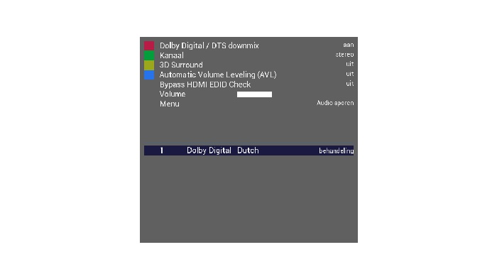

Je kunt nog het volgende doen:
Geluid van de tv nemen als je tv kijkt, dus optisch of galvanisch de tv aan de AVR koppelen.
Geluid rechtstreeks uit de stb reciever nemen als je muziek luistert, dus optisch, galvanisch of via RCA de stb aan de AVR koppelen.
je kan ook in het menu de audio sync instellen. Ik heb die hier op +150 staan. Hiermee kan je eperimenteren. Na afsluiten wel even zappen om de instelling te activeren.

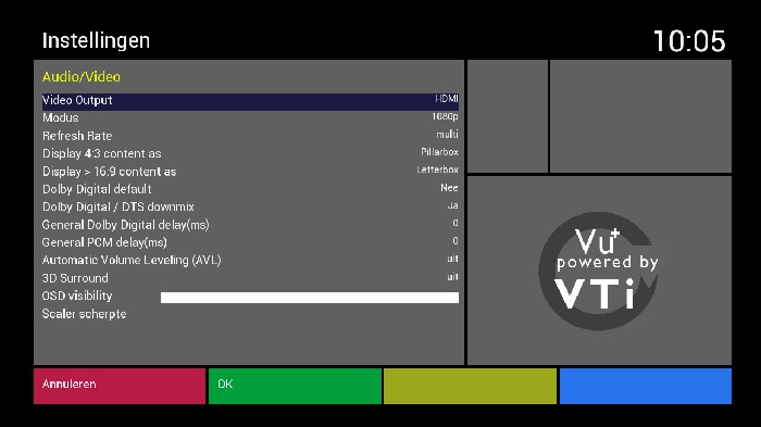

Bij mij staat het op: Systeem> instellingen > audio/video>
Dolby Digital default > nee
Dolby Digital/DTS downmix > ja
Delay > 0
General PCM > 0
Misschien dat het nu werkt!?
Rivellino, laat eens zien wat je op de solo2 hebt ingesteld bij de audio instellingen
Geel drukken
en via webinterface a.u.b. een screenshot maken daarvan
zoals dit voorbeeld van mij indikatief
