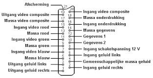

PS nog een foto van de binnenkant van de scart kabel zoals hij nu is.
http://imgur.com/HmwNDNh
Okee, duidelijke foto: geel is video, wit is audio (links), rood/oranje is de voedingsspanning en zwart is de aarde van alledrie.
Aan de SCART-kant is het dus duidelijk.
NB Hier wordt dus alleen Links geluid verbonden. Als je je ontvanger op MONO kunt zetten: geen probleem. Als dat niet kan, en als je het geluid van Rechts erg mist, kan je daar (later) nog een oplossing voor zoeken.

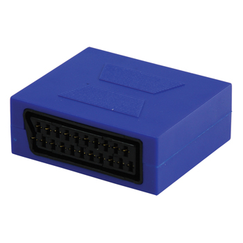

Zou het werken als ik een HDMI to Tulp kabeltje (Male) en een scart female to tulp? adapter zodat scart in die adapter gaat en de hdmi kabel into tulp weer in de scart adapter. zie foto's http://imgur.com/RSjoJHj   http://imgur.com/CqukLgP
HDMI naar tulp: Zo te zien op je foto zit hier geen electronica tussen. Van HDMI kan je niet direct audio en video aftappen die nodig is voor SCART, dus ik denk dat dat kabeltje ergens anders voor bedoeld is.
