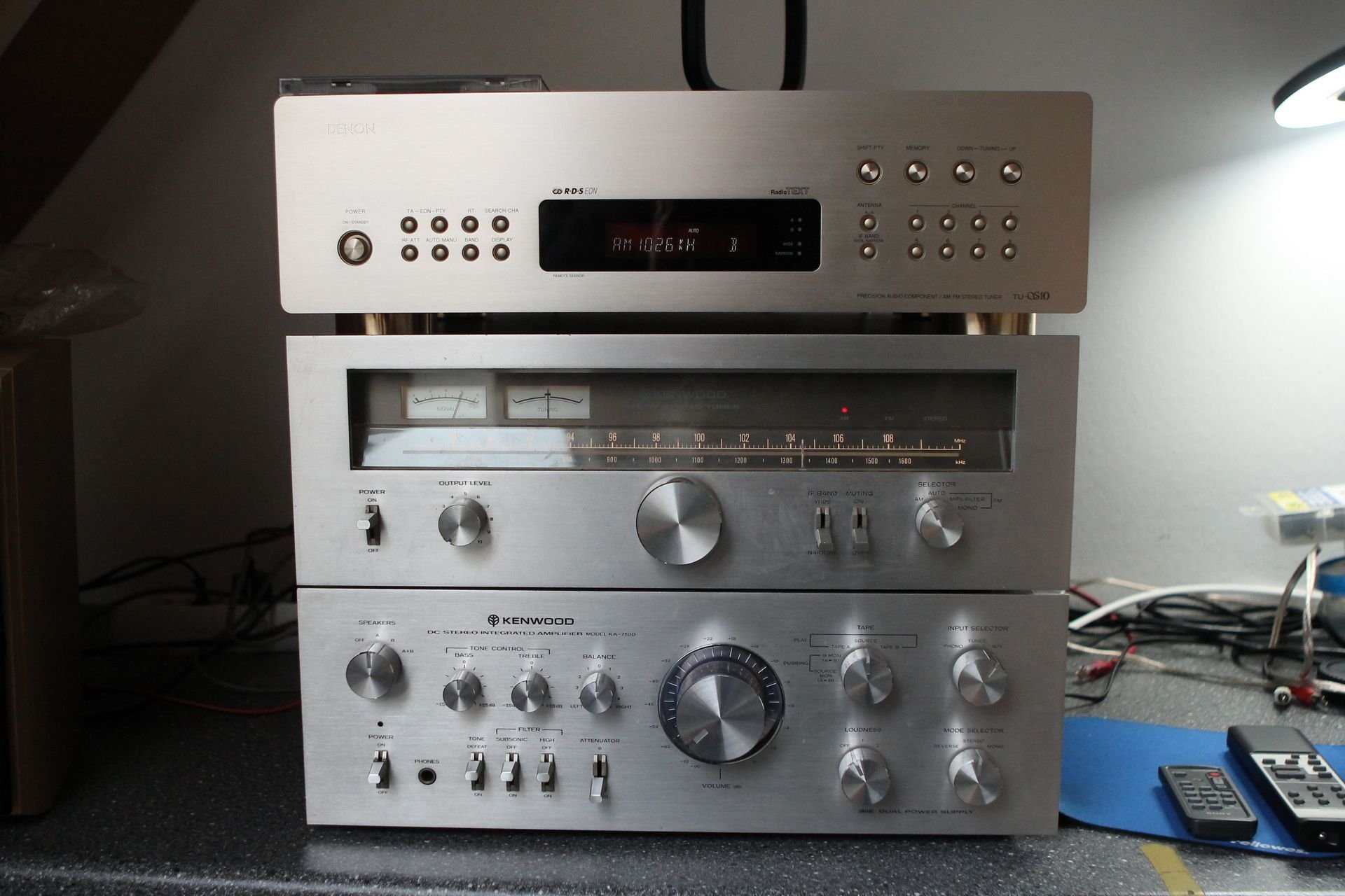

Sinds kort weer lekker aan het klooien met losse tuners. Mooie Denon TU QS-10
op de kop getikt, heeft als bijzonderheid 2 antenne ingangen voor de FM, dus maak
gebruik van een antenne met horizontale en eentje met verticale polarisatie. Je kunt
per zender de polarisatie instellen.
Als ik op de middengolf een scan doe vindt de tuner absoluut niets.
Is de middengolf totaal verlaten of valt er toch nog iets te beleven ?

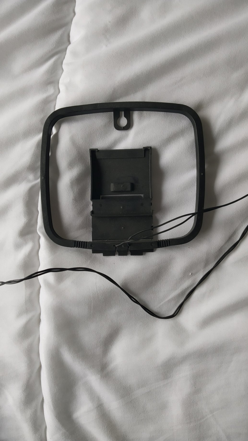

Ik heb hier meerdere Denon tuners, de TU 255, de 1500RD en nu dus ook de S10. Heb op
allen geprobeerd met die bijgeleverde antenne een scan te doen op MW maar vind niets.
Wat bedoel je met ' verdraaid' ?
Op mijn oude Kenwood KT 7500 (beauty) ontvang ik een of andere piraat (El Dorado ?) op de 1332 kHz (ongeveer)
aangepast door Snoopy
Er zijn ontvangst apparaten met een ingebouwde ferrietkern antenne, als je zo'n apparaat 90 graden om z'n as draaid kan de ontvangst beter worden.
dat bedoelde ik met verdraaien

Daar heb ik het ook mee geprobeerd maar draaien maakt niet uit. De ferriet antenne achter op de Kenwood KT 7500 reageert wel op draaien. De Denon vindt tot nu toe alleen maar brom.
  • Moderator
Hang eens een lang stuk draad uit het raam en verbind die met de am antenne ingang.
Wanneer je dan nog niets hoort is je ontvanger defect.
Die ontvanger is 27 jaar oud, dan kan je problemen verwachten.

Sowieso kun je overdag de hele dag Radio Caroline ontvangen op de 648 AM. Die zender ontvang ik in de auto zelfs in Groningen en Oost-Drenthe.
Verder zijn er in het hele land zenders met laag vermogen actief.
