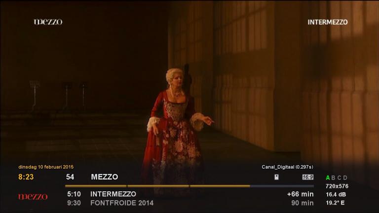

Allemaal gedaan, nieuwe zenderlijst. Herstart. OSCam start dan ook opnieuw.. Echt geen idee waarom.. Echt alle andere kanalen werken prima... Gooi die Mezzo gewoon uit mijn lijst... Klaar... Kaler kan ik OSCam niet maken.. Misschien nog iets met de ECM Whitelist?
Zeker weten die whitelist....

En die headers zijn dus anders dan die je whitelist filter doorlaat.

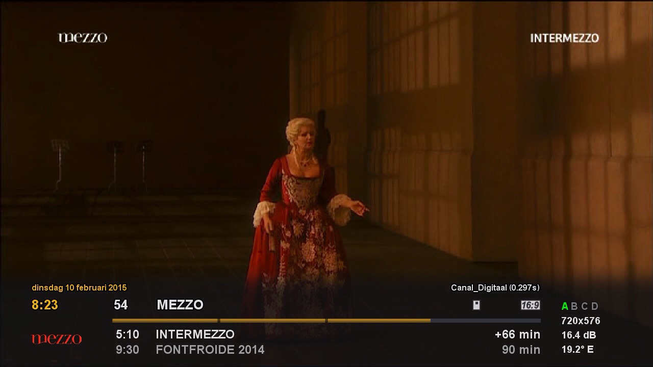

Whitelist toegevoegd aan die van Canal-Digitaal. OSCam herstart... Beeld!
Achteraf dus een hele logische 'denkfout'. De ECM Whitelist is puur genomen uit een log van Canal Digitaal. Mezzo is een doorgeprikte zender van CSAT. En die heeft een eigen ECM.. Je zou denken dat alle door Canal-Digitaal doorgegeven zenders dus ook een CDS ECM meegezonden krijgen.. Dat blijkt een misvatting... Vandaar de zoektocht (en het niet zien van dat verband).. Met dank aan Parasol..
