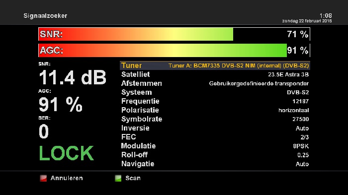

meestal lost zich dat op met de stekker er even eruit te halen en herop te starten. Soms is ook een fabrieks reset nodig. Maar de problemen verergeren. Tijdens een korte test met zijn kaart op mijn vu met oscam op de werkloze kaartlezer, had ik geen probleem op één hd kunnen waarnemen. toch heb ik even de signaalsterkte opgeropen, en er een schreeshot van genomen, en had volgende waarde:
omdat ik en mijn kameraad nagenoeg dezelfde opstelling hebben, een triax met een tvv lnb (ik denk 78), even de waarden vergeleken, en hij had er 78, wat bij mij toch veel minder is.
Dus is de vraag waar zit het probleem?

Ik heb ondertussen ook wel al gelezen, dat een tvv lnb eigenlijk enkel is voor 60 cm schotel, en niet voor 78, waardoor eigenlijk geen optimaal gebruik wordt gemaakt van de schotel.

Ik neem aan dat de TVV LNB met de 23,5 in de klem is gemonteerd en voldoende schuin staat, anders kan je hier nog wat meer SNR winst kunnen uithalen.
Voor de DUO LNB is de 78 schotel wel beter mits de 23,5 (Astra 3) in de klem is gemonteerd met de juiste skew.
