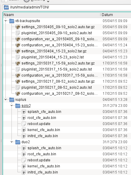

in de bijlage zie je dat je zelfs voor verschillende modellen
en ook de backup op een stick kunt hebben maar wel netjes geordend en per datum gekenmerkt > dat doet de backupsuite zelf!

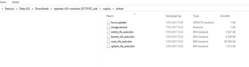

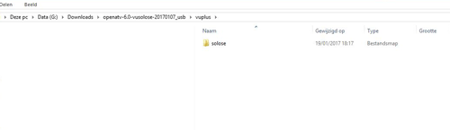

Is gelukt intussen. Had enkel op de USB stick de map "solose" , met de bijhorende bestanden , geplaatst.
Dit gaat zo bij bvb. een Edison ontvanger.
Hier dien je de volledige map "vuplus" te gebruiken met onderliggende map "solose" , met bijhorende bestanden. Dit deed ik dus altijd verkeerd door de map "solose" te gebruiken.
