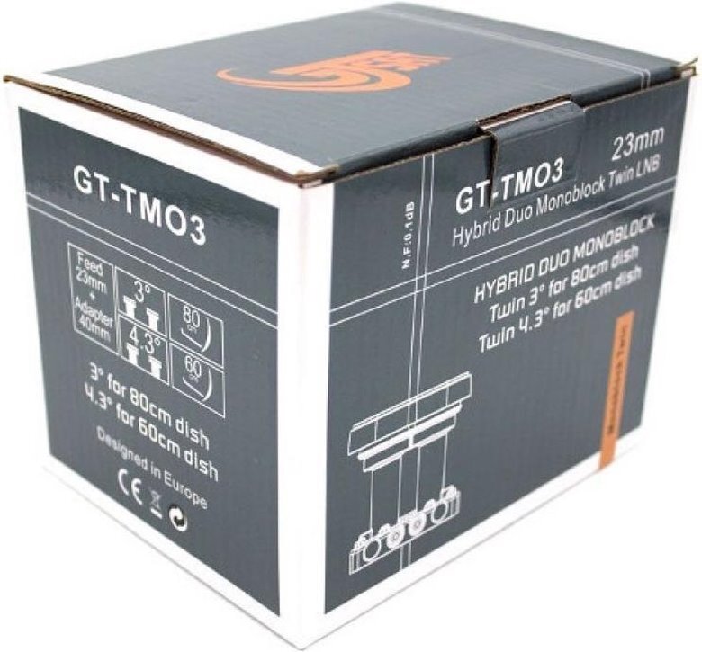

Sprietje Geplaatst: 6 februari 2023 Geplaatst: 6 februari 2023 De duo-lnb staat 12° schuin en dat is te veel. Zet hem eens iets minder schuin.

Sprietje Geplaatst: 6 februari 2023 Geplaatst: 6 februari 2023 28 minuten geleden, ceesv zei: Zoals eerder aangegeven is de LNB bedoeld voor Astra 16 en Astra 19, niet voor Astra 19 en Astra 23,5. In het ene geval is de afstand 3 graden, in het tweede geval 4,5 graden. Het klopt wel dat je dit monoblock (duo-lnb) voor 3° en voor 4,3° kunt gebruiken maar wel met de juiste schotelmaat (80 of 60cm). Het enige wat niet kan is de juiste stand van de antennes binnenin. Voor de Astra-satellieten moeten die 7,5° gecompenseerd staan.

GerritA Geplaatst: 6 februari 2023 Geplaatst: 6 februari 2023 Ik heb een 60 cm schotel maar volgens mij is hij een beetje ovaal. Ik snap alleen nog niks van de Disecq instellingen. Wat is bijv. verschil tussen de 1/2 en de 1/4 instellingen?
Sprietje Geplaatst: 6 februari 2023 Geplaatst: 6 februari 2023 27 minuten geleden, ceesv zei: Maakt dit nog veel verschil? Cees, het verschil tussen Nederland en Prutz (Oostenrijk) is dat de afstand tussen de twee satellieten in Prutz 0,4° groter is en de schuinstand van de duo-lnb (monoblock) een paar graden minder schuin moet staan. Die 0,4° maakt een niet merkbaar verschil uit.
Sprietje Geplaatst: 6 februari 2023 Geplaatst: 6 februari 2023 28 minuten geleden, GerritA zei: Ik heb een 60 cm schotel maar volgens mij is hij een beetje ovaal. Klopt, dat is altijd bij een offsetschotel. De spiegelmaat is 60x65cm, dus 5 cm hoger dan hij breed is.
