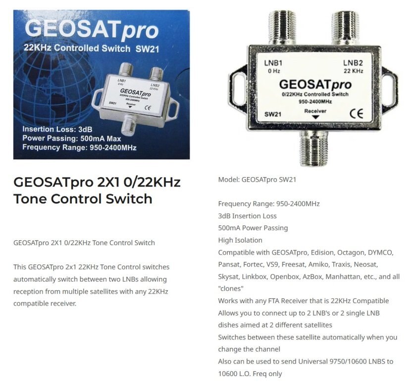

Old Satterhand Geplaatst: 7 februari 2023 Geplaatst: 7 februari 2023 12 uren geleden, cookie monster zei: Disecq 1x2 = tot 2 LNB's aansluiten Dit is wel een heel bijzondere switch, volgens de tekst een 0/22 kHz switch, dus eigenlijk geen echte diseqc switch. Een echte 2 in 1 Diseqc switch gebruikt het diseqc protocol om te schakelen, dat is wel iets ingewikkelder dan 0/22 kHz. De aanwezigheid van het 22 kHz signaal zal b.v. een universele LNB de Local Oscillator doen omschakelen naar de hoge band. De verwarring zit in het feit, dat het diseqc protocol gebruikt maakt van datzelfde 22 kHz signaal, door het in dan een bepaald ritme te onderbreken. De door jouw getoonde switch kun je prima gebruiken voor het schakelen van 2 C-band LNBs. Die hebben geen lage/hoge band omschakeling dus dan kun je de 22 kHz gebruiken om te schakelen tussen de LNBs.

Old Satterhand Geplaatst: 8 februari 2023 Geplaatst: 8 februari 2023 21 uren geleden, Sprietje zei: ...Het gaat hier om een Mini-Diseqc of Tone-Burst schakelaar, een eenvoudige uitvoering van een Diseqc-schakelaar die vrijwel door alle satellietontvangers aangestuurd kan worden... Nee, het is geen (mini) Diseqc schakelaar. Als dat zo zou zijn dan zou het diseqc logo prominent op de behuizing staan. Tone-burst is ook onderdeel van Diseqc dus die valt ook af. Toneburst maakt voor beide posities gebruik van een 22 kHz signaal. Het verschil zit hem in het feit dat voor de B-positie het signaal 8x onderbroken wordt en voor de A-positie niet. De tone-burst duurt 12,5 mili seconde, als er niet geschakeld wordt is er ook geen 22 kHz signaal. Deze 22kHz on/off schakelaar lijkt veel in gebruik te zijn in India, gezien de vele google hits uit land. Jij kunt wel een opfriscursus Diseqc gebruiken en wellicht hebben anderen hier ook wat aan: diseqc.pdf

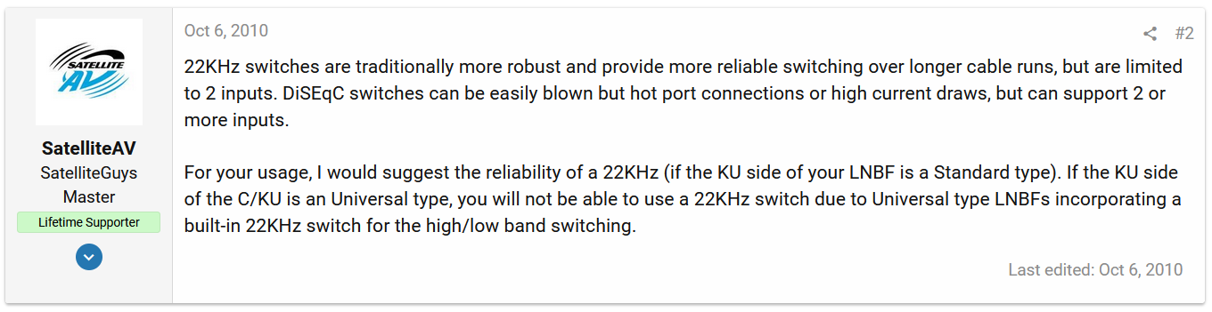

Sprietje Geplaatst: 8 februari 2023 Geplaatst: 8 februari 2023 Deze schakelaar kan niet voor universele lnb's gebruikt worden omdat deze al een ingebouwde 22KHz-schakelaar bevatten voor het schakelen tussen hoge en lage band.

Old Satterhand Geplaatst: 8 februari 2023 Geplaatst: 8 februari 2023 1 uur geleden, Sprietje zei: Deze schakelaar kan niet voor universele lnb's gebruikt worden omdat deze al een ingebouwde 22KHz-schakelaar bevatten voor het schakelen tussen hoge en lage band. Dat schreef ik al eerder Op 7-2-2023 om 11:30, Old Satterhand zei: De door jouw getoonde switch kun je prima gebruiken voor het schakelen van 2 C-band LNBs. Die hebben geen lage/hoge band omschakeling dus dan kun je de 22 kHz gebruiken om te schakelen tussen de LNBs. 1 uur terug, ceesv zei: Een toneburst schakelaar op 22 kHz en lage/hoge band omschakeling bijt elkaar niet, ze kunnen tegelijk toegepast worden naar mijn kennis. klopt helemaal, maar is in dit verband niet van toepassing. Verder weer fijn gegooogeld sprietje. Is het nu wat duidelijker voor je?
