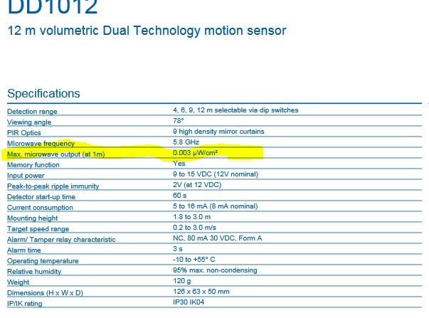

henkie73 Geplaatst: 17 januari 2016 Geplaatst: 17 januari 2016 als je de verzekeringsvoorwaarden kent moet er altijd een gecertificeerd en ERKEND bedrijf voor ingeschakeld worden. hetgeen kan betekenen dat die Firma een ander Model en type installatie adviseerd wegens de certificering. dit is helemaal niet waar, je bent niet verplicht om dit aan te melden bij de verzekering. persoonlijk zou ik dit nooit meld aan de verzekering. dan moet je altijd je alarm aan hebben staan. ook als je maar 5 min weg bent. en voor die korting, dat is helemaal niet interessant. ik heb hier ook een alarm systeem en op een meldkamer. en ik kan het weten ik plaatse en installeer ze. het is alleen van toepassing als je verzekering het eist. en draadloos mag je tot klasse 3 doen en voor bedrijven is draadloos niet toegestaan. als er een certificeert bij komt kijken. dus ik zou gewoon een alarm systeem plaatsen en zelf programmeren als je dit kunt en doorlaten melden via een app of sms. wat betreft melders kun je het beste DD melders komen. dit zijn dual melder infrarood en rader deze melders zijn wel iets duurder maar geven nooit een valse melding. bv. Aritech Pir/Radar Dual melder max. 12m. - DD1012 kost € 60,-- of als je alleen een infrarood wilt hebben deze kopen Aritech VE1012 Pet PIR Detector € 40,-- gr. henk p.s. ik heb dit draadje snel gelezen, dus ik kan iets gemist hebben kwa dit topic helemaal niks meer op schotel gebied ( mis het ook niet)
