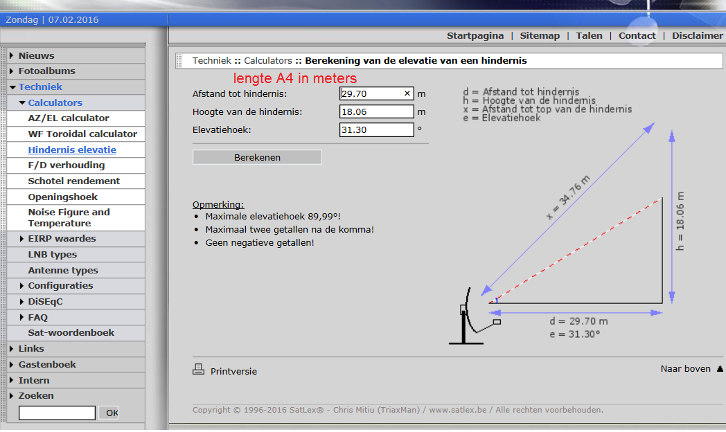

Hoi mannen,
astra 19,2 Oost
als ik dus vandaag kijk om 12 uur en een schaduw lijn op mijn balkon zou hebben van de hoger gelegen verdiepingen van het buurgebouw, dan had ik wellicht geen beeld bij een elevatie van 31,3 voor de 19,2
er is echter geen schaduw op balkon
dus ik zou op mijn eigen balkon kunnen opstellen
als ik op dishpointer het beeld zie werpen er drie schoorstenen aan het buurgebouw met een schaduw vlak voor mijn balkon op begane grond
ik zou met 11,4/18,8 inv tan op een hoek komen van 31,23 graden
ik ben met +- 3 meter boven begane grond
dat moet toch kunnen of maak ik een fout?
zie bijgevoegde beelden

Het gaat niet over de schaduw die je op de foto ziet , maar over de berekende hoek m.b.v van de data 11,4 m hoog op 18,8 m afstand

Trust, juist dat klopt hoek is inversetangus * (hoogte/lengte)
gekke is gistermiddag gebruikte ik satlex T90 tool en die schreef toch 29,4 :cry: heb niets gevangen op balkon

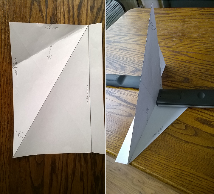

Vandaag staat de zon om 11:52:36uur precies 8 graden lager aan de hemel dan de Astra 19,2 satelliet.
Als je dus nu geen schaduw van een schoorsteen op je balkon hebt, dan heb je zeker geen belemmering van de signaalontvangst.
Nu je hebt kunnen zien (als de zon heeft geschenen) waar de satelliet staat kun je met een kijkhoek hulpstuk kijken of er opstakels staan.
 Op een simpele manier maak je een kijk hoek van 31,3 graden. Met een gradenboog of met Satlex kun je de schuinte en afstand (maten) berekenen. Door dit op een vlakke tuintafel te zetten kun je zien of er opstakels zijn.
