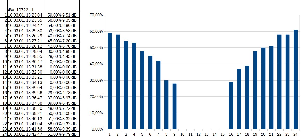

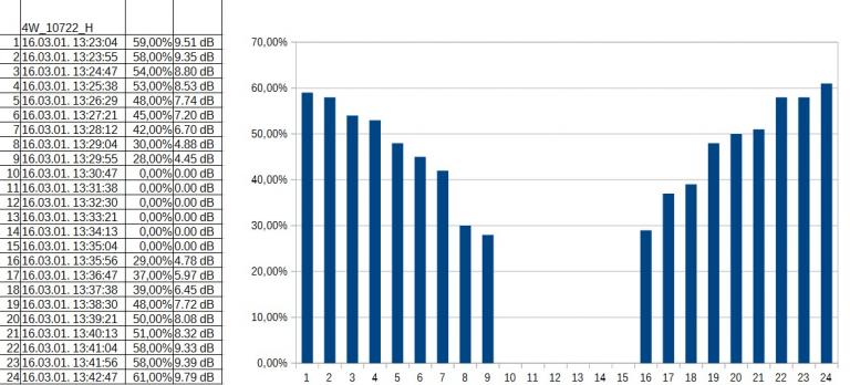

RimaNTSS Geplaatst: 1 maart 2016 Geplaatst: 1 maart 2016 Vandaag draaide ik de antenne in de richting van 4 * W, aangezet kanaal op 10722H en opgenomen signaalsterkte elke 50 seconden. Er was volledig verlies van beeld gedurende ongeveer 5 minuten. Het is bewolkt in Brussel en een beetje regen.

RimaNTSS Geplaatst: 1 maart 2016 Geplaatst: 1 maart 2016 Uw systeem kan heel goed zijn, maar misschien je keek naar zon-uitval effecten op verkeerde moment van de dag.

RimaNTSS Geplaatst: 1 maart 2016 Geplaatst: 1 maart 2016 (aangepast) Timing is goed, maar er iets mis is ..... het moet ten minste 3 dB daling van het signaal op elk van satellieten. En beter systeem heb je meer zon-uitval effect moeten worden nageleefd. Probeer morgen. 1 maart 2016 aangepast door RimaNTSS

RimaNTSS Geplaatst: 1 maart 2016 Geplaatst: 1 maart 2016 Maakt niet uit, is het mogelijk om opnieuw te berekenen (vergelijk) dB en %%

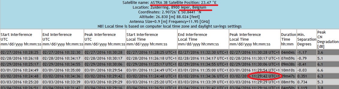

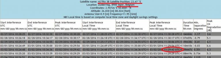

RimaNTSS Geplaatst: 1 maart 2016 Geplaatst: 1 maart 2016 Als u in Ieper, België, kijk dan naar ongeveer 11:30 voor een maximale zon-uitval op 23,5 * E.
Sprietje Geplaatst: 1 maart 2016 Geplaatst: 1 maart 2016 Als je naar de laatste kolom kijkt in die tabel, dan zie je dat je morgen een signaalterugval van 6,3dB moet hebben maar dat is bij een schoteldiameter van 90cm (90breed x 100 hoog). Als ik dit invul met mijn Multytenne van slechts 45cm, dan krijg ik maar een signaalterugval van 2,7dB en die 2,7dB is op de dagen 29-02, 1-03 en 2-03 het zelfde.Ik weet niet hoe breed de schotel is die astra iris gebruikt?
