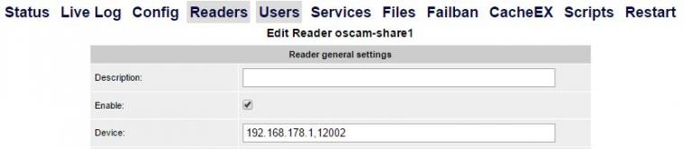

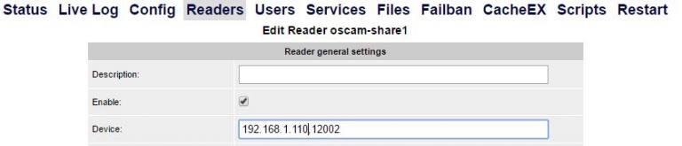

Informatie van client via webif
Proxies 1/1 (0 of 1 online)
Hide  Restart  oscam-share1 ON     192.168.178.1     12002     cs378x     1B6F:1817@00006A   unknown no data 00:01:39  00:00:04     UNKNOWN
waarom hier 192.168.178.1 staat snap ik niet
de client heeft toch echt een vast IP 192.168.1.111
