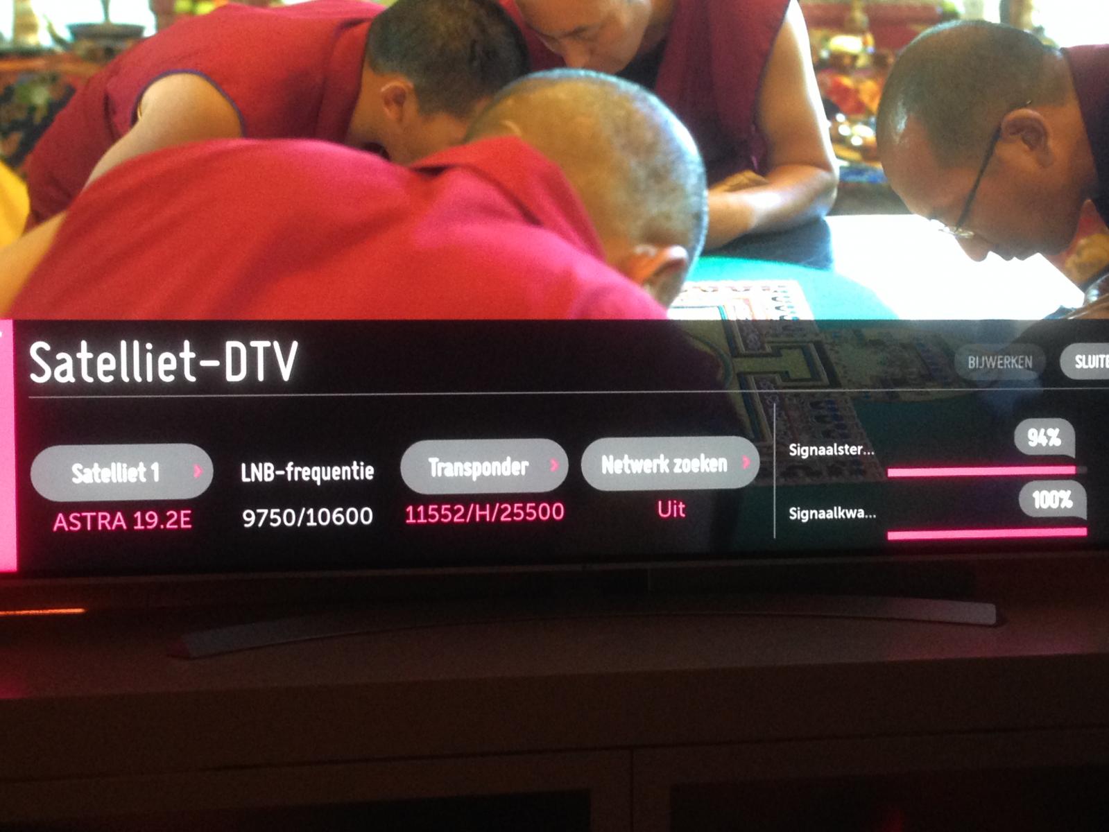

Toch wel vreemd dat in geen enkele technische specificatie van de  LG65UH950V staat vermeldt dat er een DVB-S2X tuner in zit.
Ik kon er ook niets over vinden , maar ben blij dat hij het doet :)

Kan jij dan kiezen bij het toevoegen van een ferquentie uit dvbs2x. Ik heb daar op mijn oled 55e6v alleen dvbs2 of dvbs staan.
heb niet de mogelijkheid daar uit te kiezen
Welke heb jij dan gekozen. Als ik die ferquentie invoer krij g ik er geen signaal op

mereltje schreef op 30 Nov 2016 - 19:09:
