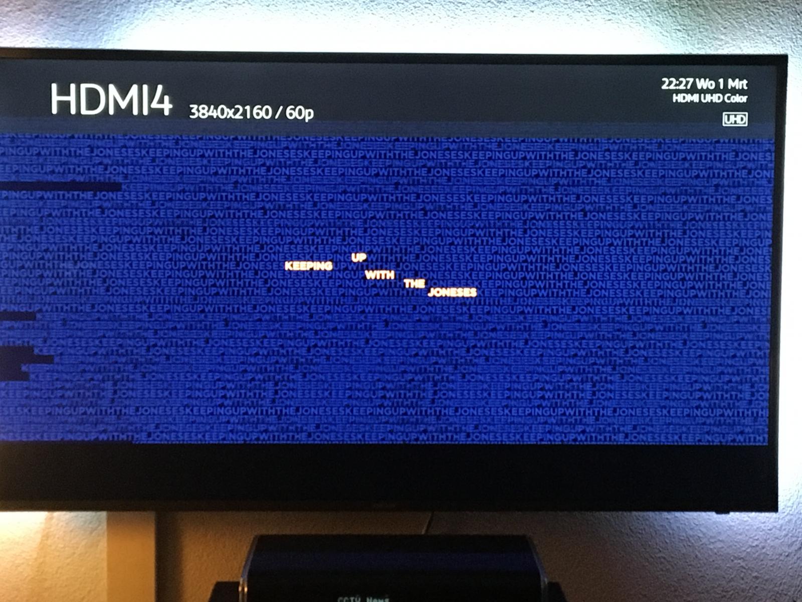

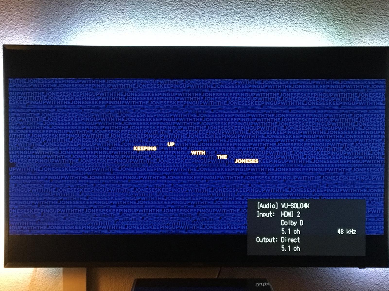

Keeping Up with the Joneses (2016) 4K UHD BluRay 10BIT  HEVC DTS-HD MA 7.1 + AC3 NL Retail Subs.mkv
Deze lukt dus alleen geluid. Daar heb ik een paar van.

Ik heb de film die dus niet door de Ul4k wordt afgespeeld op een USB stick gezet en aan de TV gehangen. Werkt perfect. Ik ga vandaag wat knutselen dat ook deze audio dmv  SPDIF wordt weergegeven over mijn 7.1 set. Mocht ik dit soort bestanden willen afspelen, even de AV input van de surround en de TV wijzigen.
Hier werkt dit als een tierelier. De USB stick ga ik vervangen door een USB HDD.
