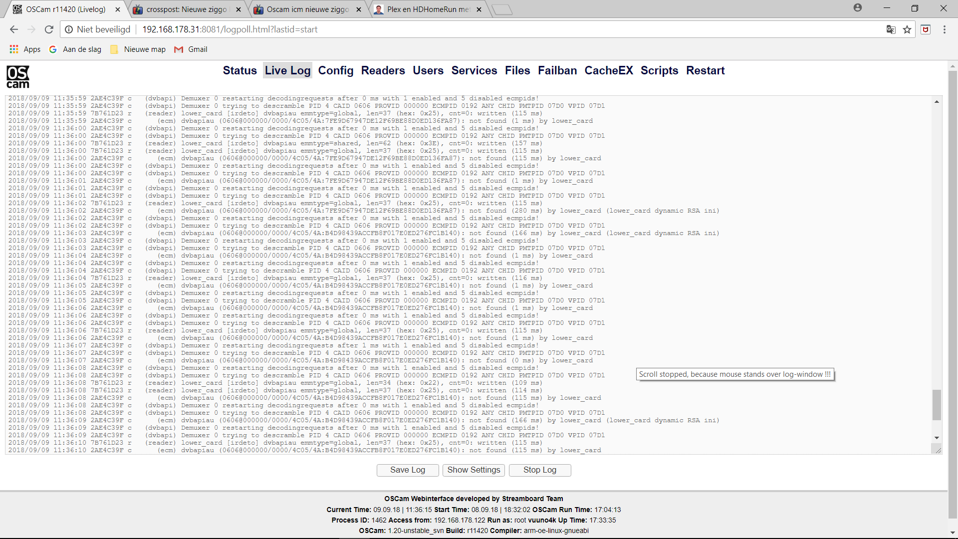

@codx: ik denk dat ik oscam wel aardig hoor heb hoor.. misschien ben jij het verhaal kwijt door de vele informatie.
Ik heb momenteel 3 lezers aangesloten, allemaal op een eigen group, 1 met een 606 kaart, 2 met een 604 kaart, bij initialisatie krijg ik post #2.
Als ik een ziggo kanaal op zet en ik hang de client aan group 2 of 3, de 604 kaarten dus, gaat het goed, en krijg ik in het log iets als:
(0604@000000/000B/4C05/44:FE61C5FBAA01E11693DAAD9645880FC1): found (296 ms) by Infinity_2 - RTL 4 HD
Wanneer ik echter de group verander naar lezer 1, krijg ik iets als
(0606@000000/0000/4B02/4A:D2F462EEA78D7BC581547D8931D9A474): rejected group (1 ms) (no matching reader)
Wat ik hier zie is dat de entitlement/pakketkeuze (000B bij 604 reader) niet door komt (0000 bij 606 reader) en inderdaad begrijp ik niet waarom. Ik begrijp wel oscam geen matching reader vindt, want 0000 als entitlement bestaat niet, zie entitlements in post #1.
Omdat ik niet verder kom, ben ik gaan experimenteren en ik constateer, dat als ik alles in m'n reader 1 (met de 606 kaart) omzet naar 604 (maar dus wel met de 606 kaart), ik ineens wel een entitlement/pakketkeuze krijg bij de handling (apart genoeg leest oscam ook keurig m'n entitlements precies zoals in post #1), maar hij heeft nog steeds geen matching reader, want nu klopt de kaart (caid 606) niet met de request (caid 604).
Ik sluit ook uit dat het aan de box/serial ligt die misschien anders is omdat dit een nieuw type kaart zou zijn, want als ik in m'n reader 2 of 3, dus met een volledig werkende 604 omgeving de box/serial uit#, blijf ik nog steeds een entitlement/pakket keuze in de request zien. Aangezien die niet 0000 wordt op dat moment trek ik de conclusie dat de 606 kaart handling van reader 1 (waar de entitlement/pakket keuze WEL 0000 wordt) niets te maken heeft met een wel of niet juiste rsa/boxkey.
Ik sluit ook uit dat mijn client verkeerde informatie stuurt, want als ik m'n reader met de 606 kaart in de configuratie die werkt met een 604 kaart druk, krijg ik WEL de juiste entitlement/pakket keuze bij de handling. Ook de Chid die oscam zoekt (hierboven 4C05 en 4B02 [veronica en rtl5 als ik me niet vergis]) verander niet en wordt juist weergegeven in de 604/606 configuratie, dus die hebben ook niets met de rsa/boxkey te maken.
Ik snap heus wel dat een 606 kaart in een 604 reader niet gaat werken, ik probeer alleen vast te stellen WAAROM oscam niets kan met 606 aanvraag, zoals gezegd lees ik op een ander forum dat dat alleen zou gaan (met een oud-caiway kaartje, óók caid 606) door de request door de DVBAPI te halen, dat moet ik dus nog proberen.
Als je me vertelt welke screenshots je graag zou willen zien wil ik die best maken, maar het meest interessante wat je ziet is dat de 606 kaart niet decodeert maar wél unique's ontvangt en schrijft, shared's worden allemaal geblocked en alleen ECM NOK's loopt op, OK's blijven op nul.
Misschien is het zo duidelijker...

Heb jij wel een aparte poort gemaakt voor 0606 in de oscam.conf?  Dat is dus niet hetzelfde als de oscam.server.
aangepast door Codx
IPTV:  KPN Glas (AoN) 1 Gbit & IPTV KPN plus+ TV box  / Android 4K IPTV box / Kodi & Plex / 100+ TB Storage
Jazeker, ook al maakt dat niet uit als je cccam als client  gebruikt, maar ook onder newcamd met 2 aparte poortjes exact hetzelfde resultaat...
ik zou toch even alle informatie posten incl. plaatjes..  want ik blijf het idee houden dat de aanvragen jou kaart helemaal niet bereiken...
rejected groep no matching reader betekend niks anders dan ik hoef de aanvraag heel niet naar de kaart te sturen want hij matched toch niet.
Dat klopt en als je goed kijkt naar mijn log in #8, dan zie je ook precies wat er gebeurd. oscam toetst daar keurig of de aanvraag voor een reader is bestemd en dat is niet zo, met de melding' no matching reader' is het inderdaad een vrij voor de hand liggende conclusie dat de data niet bij de kaart komt. Dat heeft ook zin want het matched toch niet...
zolang de entitlement/pakket keuze op 0000 blijft staan zal ie ook nooit bij een kaart komen, enitlement 0000 staat namelijk niet op de kaart. Maar 0000 is ook niet juist, ik snap er misschien weinig van, maar dát snap ik dan op zich weer wel.
Maar wat wil je voor plaatjes dan, wat wil je zien? zomaar een paar plaatjes klinkt zo.. in het duister schieten...
je moet dat hele chid verhaal totaal vergeten.. oscam stuurt gewoon alles door als jij er geen beperkende maatregelen in zet.  Doe je dat wel is het je eigen schuld.
aangepast door Codx
Ja zo logisch zijn dingen over het algemeen... dat klopt.. Dat zijn wijze woorden...

Als ik m'n huiswerk goed gedaan heb, zouden er niet veel andere beperkende maatregelen moeten zijn toch? Maar als jij kunt zeggen wat ik over het hoofd zie, graag... ik heb absoluut niet het idee dat ik authoriteit ben...
ident en chid leeg laten had je al geprobeerd meen ik? En niks bij caid?
Probeer anders eens:
ident=0606:000000,CARDSERIAL
Wellicht dan ook bij
[newcamd]
port = 6500@0604:000000;6501@0606:000000,CARDSERIAL
VU+ Duo
/ Dreambox DM800 / TBS 5925
@alex1970 - ja nietS bij caid en ident maakt ook niet uit, het toevoegen van de cardserial aan de ident ook geprobeerd, maakt ook niet uit...
Ik heb juist om het hele newcamd gedeelte te omzeilen gebruik gemaakt van cccam als client, dan zou ik denken dat hij met wat je bij newcamd verder nog aangeeft niets meer doet?
mijn enige hoop is nog de oscam van een ontvanger, vrees ik...
de CHIDS moet je er uit halen, heb ik het begin al gezegd. Dat is een beperkende maatregel.
En de provider id is  0606:000000, 000001, 000002, 000003 en je kunt rustig een N lijn gebruiken en in CCcam zetten.

De 0604 en 0606 kaarten mogen NIET in dezelfde groep!!!!
Gebruik deze instellingen, gebruik een N lijn en laat een log met plaatjes zien van de reader, de kaart etc.

Sorry voor de stilte, even geen tijd gehad... het werkt een beetje.. dat wil zeggen, in oscam in een ontvanger, met puur standaard configuratie voor 604, maar dan dus wel met DVBAPI..  gek genoeg ook alléén maar met een cccam client, niet met een newcamd client..

Met deze config draait de kaart zonder enig probleem in de box, ook al komt 606 in de hele config niet voor, ook de handling is identiek aan m'n server zonder dvbapi, ook daar wordt de pakketkeuze/entitlement niet meegezonden en staat op 0000.. toch vindt hij keurig een antwoord, last but not least krijgt de kaart acuut updates terwijl de enige au die genoemd wordt in de dvbapi staat en waarde '1' (aan?) heeft.. In de server gaat hij pas updaten als ik m'n cardserial daarbij invul en de user vertel welke reader hij mag updaten..
de dvbapi strijkt dus een hoop dingen plat, maar goed, het is dan ook een api, een stuk software dus dat ongetwijfeld van alles doet, blijkbaar ook de caid masken?
@alex1970, irdeto kaarten doen het iig niet in een omnikey, je moet een smartreader compatible reader hebben anders wordt de kaart idd niet gelezen. Verder is het natuurlijk ook belangrijk dat je in je oscam wel irdeto mee compileert, anders kan hij met irdeto natuurlijk helemaal niets..
hoe dan ook, in een standaard oscam config met de toevoegingen hierboven draait het als een spoortrein, cccam erbij en de andere boxen werken ook, alleen newcamd is dus nog een dingetje.
sorry dat ik niet elke keer al m'n configs post maar alleen de gegevens die er toe doen, als niemand om een specifiek iets vraagt heeft ook weinig zin om ze neer te zetten. Ik weet niet wat het in zou houden dat ik 'meer' weet, waarschijnlijk wel 'meer' dan iemand die in het menu van een ontvanger oscam kan downloaden maar ik weet ook dat ik een boek zou kunnen schrijven over de dingen die ik niet weet.. bijvoorbeeld wat de dvbapi nou precies doet en dat is blijkbaar wel belangrijk, want als die actief is, werkt het wel...
aangepast door ronsat
Zie je wel dat het gewoon werkt.....Je hebt er nu niets beperkends meer in staan. sterker nog je hebt niet eens de CAID en provider ID ingevuld dus nu haalt die letterlijk alle info van de kaart.  Dat werkt overigens niet altijd want soms heb je die gegevens wel degelijk nodig ligt een beetje aan wat voor kaart/codering het is.  Het probleem is dus niet dat de kaart niet wilde maar eerder dat jij het niet goed had ingesteld of niet goed weet wat de instellingen inhouden.

Dan zet maar is een N lijn met poort 6501 in je CCcam, dat moet werken.
N: <serverIP> 6501  spark <password> 01 02 03 04 05 06 07 08 09 10 11 12 13 14 # ziggo0606
De auprovid heb je niet nodig om irdeto kaarten te updaten.  Wat je wel moet doen is die oscam.dvbapi leeg halen want die is niet nodig. caid 0604 hoeft geen voorrang te krijgen.
En als dit nu allemaal goed werkt dan kun je bijv. gaan filteren op ecm lengte en header maar dat moet je zelf weten.  Maar als je iets gaat testen begin je altijd zo clean mogelijk.
