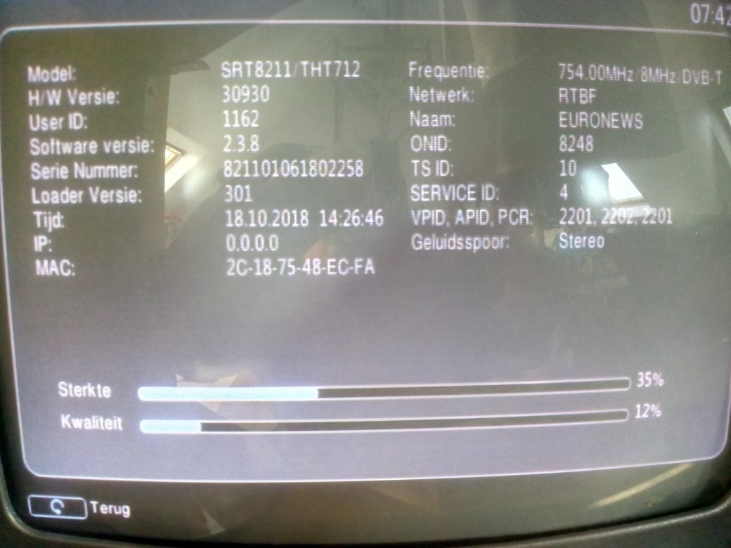

OFDM Geplaatst: 18 juni 2019 Geplaatst: 18 juni 2019 (aangepast) Ik ga hier maar weer verder met de discussie over de vraag of DX'en nog loont. Vanochtend waren er mooie tropo condities die ook weer iets op afstand opleverden: DVB-T mux RTBF Wavre kanaal 56 met 12% kwaliteit op een raster antenne onder de nok. Afstand 230 km. Ik vroeg mij al af wanneer deze zender onder de 700 MHz gaat verhuizen. Nu nog eventjes vrij op de band. De andere optie die niet helemaal gerealiseerd werd was Luxemburg kanalen 24 en 27. Zoals Eduard07 al klaagde zit de band vol; Ik had geljktijdig uit drie antennes de combinatie 24 en 27 vanuit 3 zenders: Münster stad 73 kilometer, V pol. Antenneversterking 10 dB. Deze gaf beeld en neem ik als niveau referentie voor onderstaande. Leusden 95 kilometer V pol. Antenneversterking <10 dB niveau -7 dB Dudelange 319 kilometer H pol. Antenneversterking 13 dB niveau -10 dB. Storing van Münster onder dit signaal ca. 6 dB lager, dit was zichtbaar in het spectrum doordat T2 net iets breder is dan DVB-T. Uit deze kleine niveau verschillen en de gelijktijdige ontvangst van Wavre staat 95% vast dat het Luxemburg was ook al was nog geen beeld mogelijk. Het is nu de spannende vraag of er ooit condities komen die zoveel beter zijn dat Luxemburg nog 10 dB kan winnen bij gelijkblijvend stoorniveau van Münster stad. Het lijkt mij dat Wavre ook nog een stuk sterker had gekund dus maximaal was het nog niet. Wat mij verder nog opviel en dat gebeurt ook niet vaak: De signalen van Münster en Lingen waren allen minimaal 5 dB hoger. Al met al wel weer heel druk vanochtend. 18 juni 2019 aangepast door OFDM 1

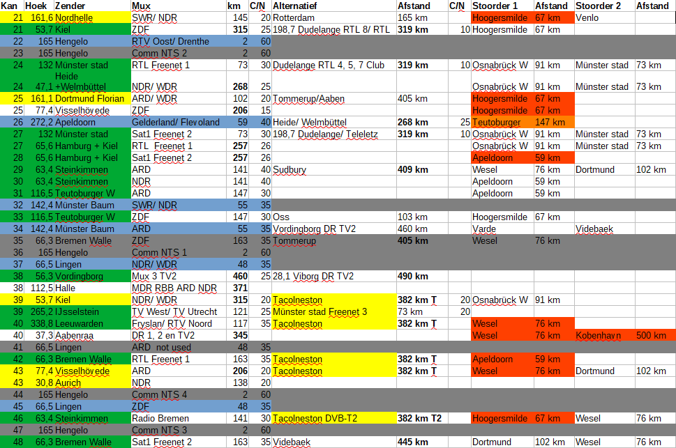

OFDM Geplaatst: 25 februari 2024 Geplaatst: 25 februari 2024 (aangepast) Voor wie het interessant vindt mijn ontvangst overzicht in het T2 tijdperk. Ik heb het bijgewerkt naar de nieuwste situatie vanaf maart. De lichtblauwe balken zijn mijn lokale zenders die altijd draaien. Wit is bucket list, grijs is ongebruikt, geel is ontvangen: Iets t/m marginaal. Groen is een overtuigend signaal van 25 dB signaal ruis of hoger. De hoek is van onder het dak gezien, dat wijkt 10 graden af van noord. 25 februari 2024 aangepast door OFDM 3
