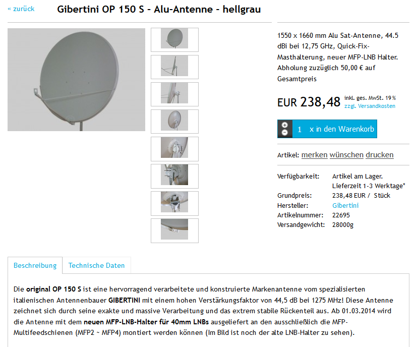

Tja, je kunt de Gibertini dus onder de naam Wavefield wel in Nederland kopen, maar in Duitsland betaal je voor een Gibertini OP 150S maar €238,48.
Misschien toch het overwegen waard om hem daar te kopen.

Als je ze wilt vergelijken, dan moet je wel precies dezelfde frequenties nemen.
Ik heb de versterkingsfactors van de Laminas even omgerekend naar de frequenties die bij de Giberttini zijn opgegeven. Dan wordt het als volgt:
Frequentie - Gibertini OP 150S -  Laminas AS-1500
10,7 GHz    - 43,00 dB                 -  42,7 dB
11,7 GHz    - 43,70 dB                 -  43,5 dB
12,75 GHz  - 44,50 dB                 -  44,2 dB
Het klopt dat de Gibertini meer versterking geeft en dat heeft voor een belangrijk deel ook te maken door de grote f/D-verhouding van 0,66.

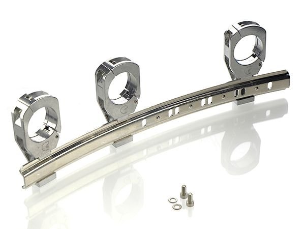

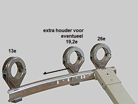

Beste ftaforlife
Ik heb voor je uitgerekend dat je een rail nodig hebt van ongeveer 37cm lang om van de 13e tot de 26e te komen met een 150cm schotel. Dat is de rail voor 4 lnb-houders.
De eerste bijlage laat zien hoe de rail en de lnb's geplaatst moeten worden.
Als het goed is, zit er op de schotel een bevestigingsstuk zoals je ziet in bijlage 2 waar je de rail tegenaan kunt schroeven.
De lnb voor de 26e in het midden, de lnb voor de 13e richting oosten.
Een derde of vierde lnb-houder is altijd makkelijk als je nog twee lnb's bij wilt plaatsen, bijv. de Astra 19,2 waar heel veel fta-zenders op zitten.
Je hebt de lengte van de rail bijna helemaal nodig. Hij is zelfs te kort om naast de 26e ook nog een lnb voor de 28,2 bij te plaatsen maar langere rails zijn er volgens mij niet.

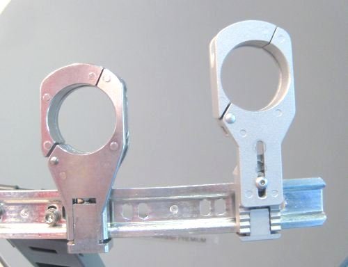

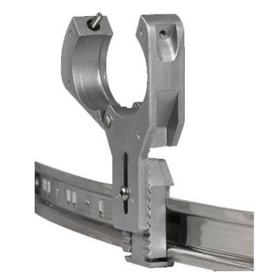

Vooral de lnb-klemmen zijn er in vele modellen.
Je hebt de dikke klemmen die buitenwerks 60mm zijn maar je hebt ook smalle klemmen zodat je lnb's heel dicht bij elkaar kunt plaatsen.
Daarnaast bestaan die smalle klemmen ook nog in twee uitvoeringen.
De klemmen die afzonderlijk in hoogte te verstellen zijn en klemmen die niet in hoogte te verstellen zijn.
Het in hoogte verstellen van de klemmen is beter als je de volledige lengte van de rail gebruikt en dan in het midden ook lnb's hebt staan. Je kunt ze dan in een holle boogvorm afstellen voor optimale ontvangst.
Het schuin zetten van de rail doe je met de slobgaten.
