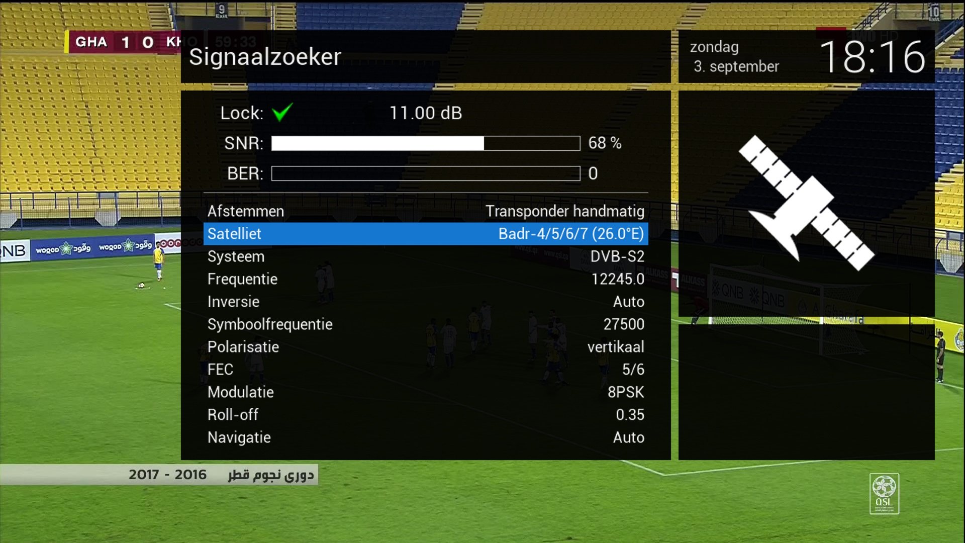

youriy Geplaatst: 29 augustus 2017 Geplaatst: 29 augustus 2017 Heb je je wel gerealiseerd hoe groot zo'n schotel is? en hoe duur? Een rotor met een 1 meter schotel is heel wat goedkoper en je ontvangt er hetzelfde mee. Alleen moet je even geduld hebben als je van satelliet wisselt. Ontvangstwaarden bij mijn ontvangst voor wat het waard is 69%/8,8Db - 74%/10,1Db Alle beelden zijn goed zonder blokken. clarke-tech HD4100+, gigablue UHD trio 4k, rotor 53grO-45grW, Fuba 85 cm.

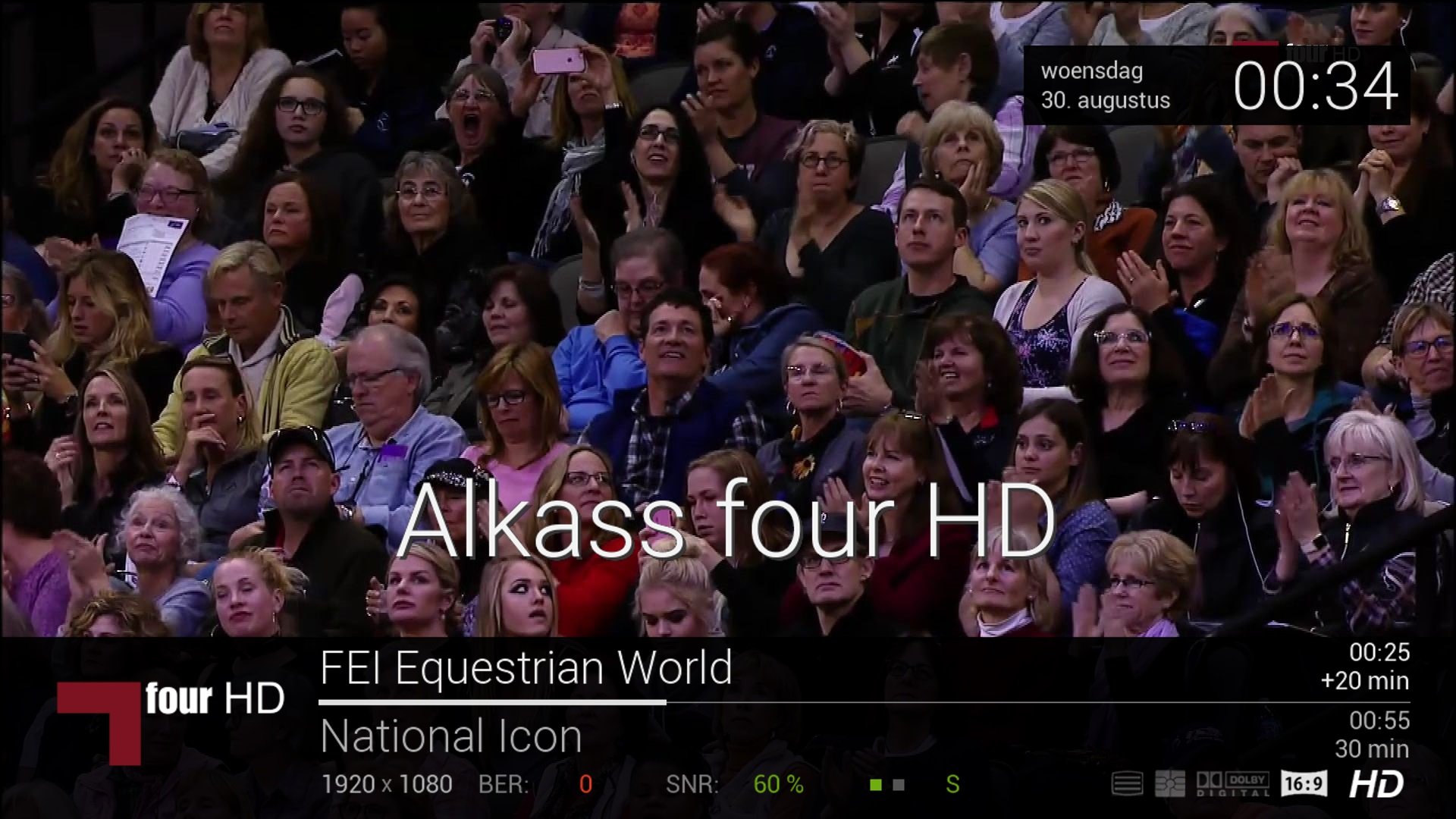

-verwijderd- Geplaatst: 29 augustus 2017 Geplaatst: 29 augustus 2017 2 uur geleden zei youriy: Dat moet ruim voldoende zijn. Ik ben ze net even nagelopen, met mijn 85cm fuba schotel ontvang ik ze allemaal met uitzondering van de zenders op 12245V. Als je de rest van Badr4 ontvangt, zouden de Al Kass HD zenders (12245 V) geen probleem mogen zijn. Bij mij komen ze op een 1m schotel binnen met 9,75dB (60%) signaal.

FTAFORLIFE Geplaatst: 29 augustus 2017 Auteur Geplaatst: 29 augustus 2017 45 minuten geleden zei satmaat: Als je de rest van Badr4 ontvangt, zouden de Al Kass HD zenders (12245 V) geen probleem mogen zijn. Bij mij komen ze op een 1m schotel binnen met 9,75dB (60%) signaal. Beste Satmaat, Bedankt voor het checken van de ontvangstwaarden voor de HD Badr 4 (26.0°E) satelliet dit zijn hele mooie waardes die je hebt behaald met jou schotel setup. Ik ben ook blij dat je de Al Kass HD zenders hebt kunnen ontvangen dus dit zal zeker mogelijk moeten zijn mijn schotel setup. En ik ben echt een sport liefhebber en wil graag zoveel mogelijk HD sport kanalen ontvangen vandaar ik deze en de andere satellieten graag wil ontvangen want hier zitten heel veel HD sport kanalen. Groeten, FTAFORLIFE.
