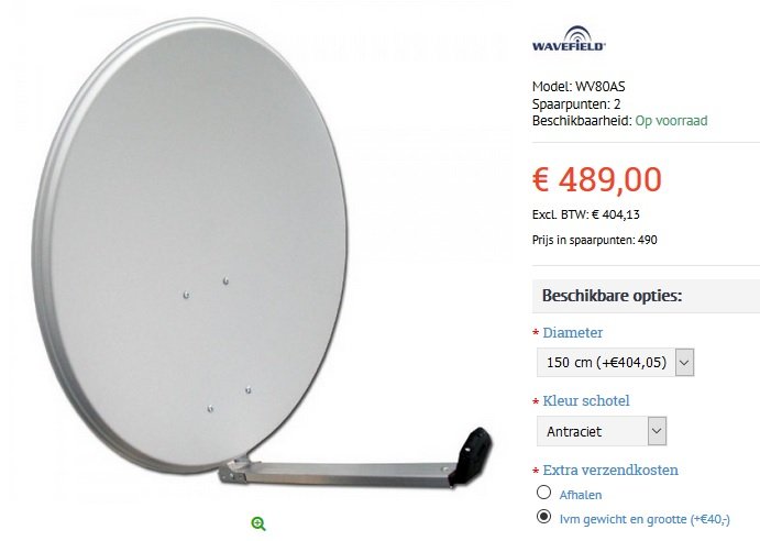

Sprietje Geplaatst: 30 augustus 2017 Geplaatst: 30 augustus 2017 RimaNTSS vraagt: wat voor schotel is die Wavefield 150cm schotel met brede arm? Tja, dat weet alleen een satellietshop die deze schotel verkoopt. Deze satellietschop laat op hun site de schotel zien van 80cm. Je kunt dan kiezen voor verschillende afmetingen, van 80cm tot 150cm waarbij de prijs oploopt tot €489,- maar de afbeelding blijft steeds de schotel van 80cm. Denken ze nu echt dat je gekke Henkie bent om zo'n bedrag uit te geven terwijl ze niet eens een afbeelding van de schotel laten zien? Die ziet er natuurlijk heel anders uit dan die van 80cm, waarschijnlijk ook schoren aan de lnb-arm.
RimaNTSS Geplaatst: 30 augustus 2017 Geplaatst: 30 augustus 2017 Ja, gek geld voor de antenne gemaakt van tin. Voor dergelijke een geld dat ik zou kopen gebruikte plastic antenne zoals kanaal Master of Prodelin en het zal zeker meer dan 20 jaar dienen.

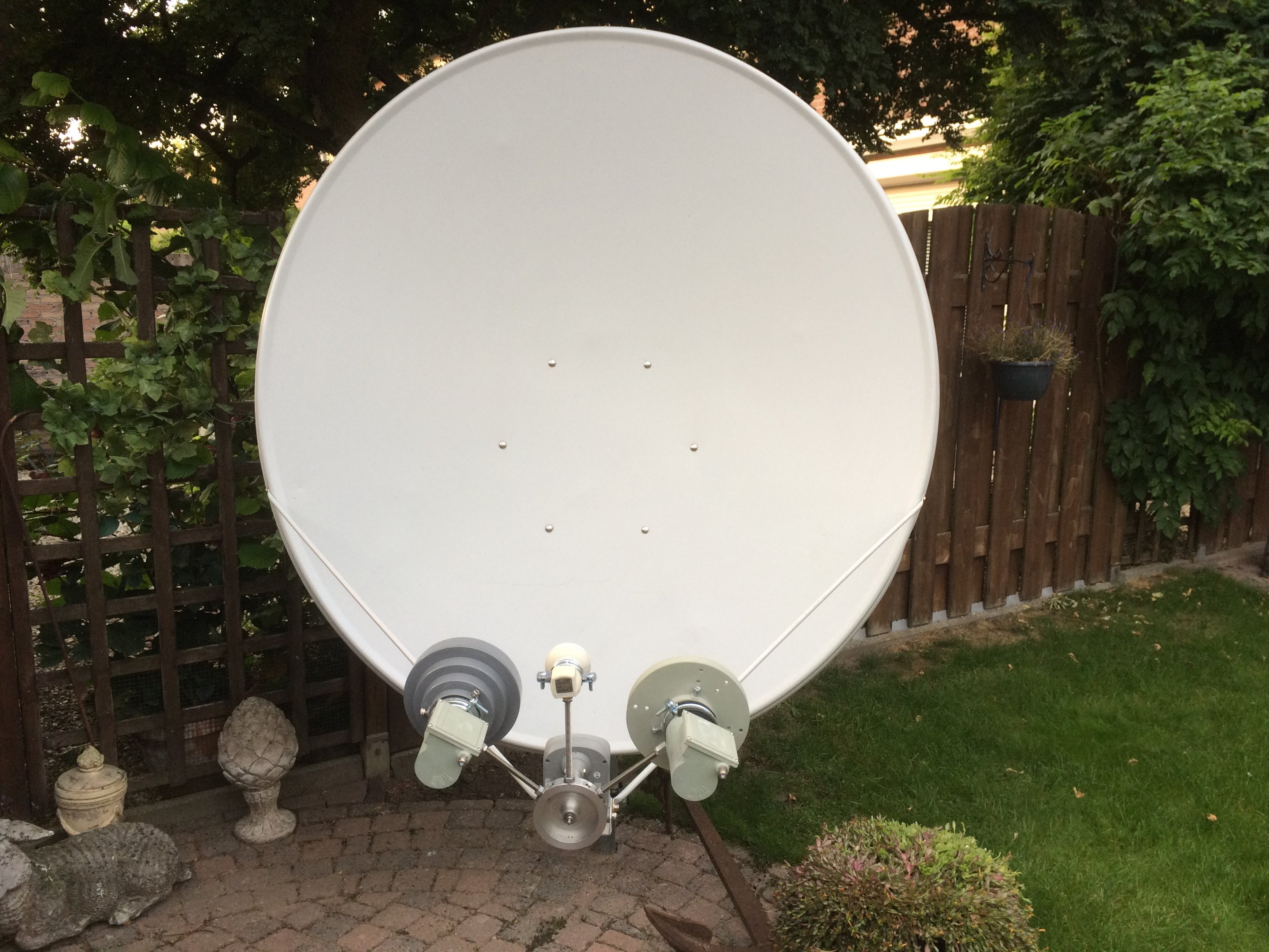

trust Geplaatst: 30 augustus 2017 Geplaatst: 30 augustus 2017 Na kort zoeken op WV160A. Vind ik een afbeelding die identiek is aan de Gibertini die vorige week nog in mijn tuin stond om er een lnb wisselaar aan te monteren 1 Het verschil tussen theorie en praktijk is mijn uitdaging . Octagon SF8008 4K Edision Primo IP S2 Dr.HD F16 1.8 m ChannelMaster Offset in tuin 53º E - 45º W Jaeger SMR 1224 Usals met 5 Lnb wisselaar 2x Ka - Ku - C band Lin / Circ 1.2 m Echostar Offset aan schuur 53º E 34.5 W Twoteck Twinrotor met 3 Lnb wisselaar Ku - Ku low - Ka
Sprietje Geplaatst: 30 augustus 2017 Geplaatst: 30 augustus 2017 Als het die is, dan is het een Gibertini OP 150 en dat is een uitstekende schotel. Omdat die een andere f/D-verhouding heeft moeten de twee buitenste lnb's dan niet 60cm uit elkaar staan maar 66cm. Zo lang zijn ook de Gibertini rails bij lange na niet. Maar het is toch te gek dat er op die site niet eens een afbeelding van die schotel af kan. De dienstverlening is op deze manier wel erg bekaaid.

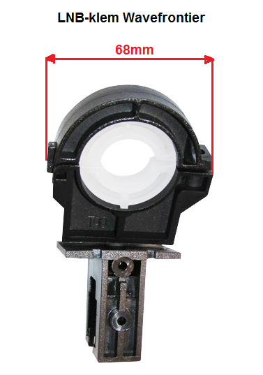

Sprietje Geplaatst: 30 augustus 2017 Geplaatst: 30 augustus 2017 Beste FTAforlife Om een breed gebied aan satellieten te ontvangen, kun je natuurlijk geen betere schotel nemen dan een T90. In het midden gedraagt een T90 zich als een schotel van 95cm maar als je de 13e t/m de 42e wilt ontvangen, dan komen de twee buitenste lnb's ongeveer 15 graden uit het midden te staan. Daar gedraagt een T90 zich als een schotel van 85cm. Om meer signaal van de 42e te bekomen, zou je dus de verdeling van de lnb's wat kunnen verleggen zodat de 42e wat dichter naar het midden komt en de 13e wat verder uit het midden komt. Aan jou de keuze. Verder gaat het niet lukken om voor de 26e en 28,35e positie twee Inverto Black Ultra Quad lnb's te nemen. De behuizing hiervan is 71mm breed en de lnb's moeten 50mm van elkaar geplaatst worden. Verder is er het probleem dat de lnb-houders 68mm breed zijn. Je zult er dus 2 moeten modificeren zodat ze veel smaller worden. Je zou voor de Astra 28,35 een Inverto Black Premium kunnen nemen. Daarvan is de behuizing veel smaller en kunnen dus dichter bij elkaar maar ja, de koppen zijn nu eenmaal 59,5mm en doordat ze iets schuin staan t.o.v. elkaar, kunnen ze nooit dichter dan 58,5mm van elkaar hart op hart. Dan komt de lnb voor de 28,35e toch nog 8,5mm uit positie te staan en dat is niet ideaal. Ook bij deze schotel is het beter om voor de 28,35e positie een smalle lnb te nemen. 1

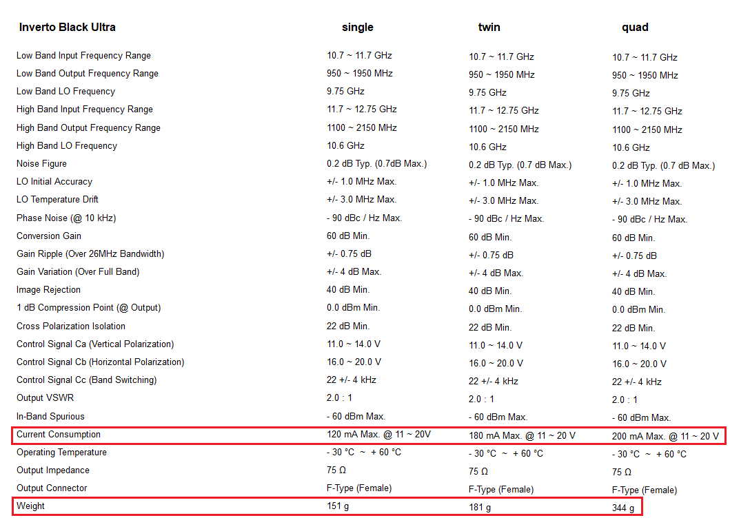

Sprietje Geplaatst: 30 augustus 2017 Geplaatst: 30 augustus 2017 Beste FTAFORLIFE Ik weet niet welke beren jij allemaal op de weg ziet lopen? Hoezo is de Inverto Black Ultra Quad beter dan de Twin of de Single? Ik heb de specificaties van Inverto Black Ultra's naast elkaar gezet zodat je ze makkelijk kunt vergelijken. Het enigste verschil is de power consumption en het gewicht. Zie jij nog andere verschillen? 1
trust Geplaatst: 30 augustus 2017 Geplaatst: 30 augustus 2017 5 uur geleden zei Sprietje: Als het die is, dan is het een Gibertini OP 150 en dat is een uitstekende schotel. Omdat die een andere f/D-verhouding heeft moeten de twee buitenste lnb's dan niet 60cm uit elkaar staan maar 66cm. Zo lang zijn ook de Gibertini rails bij lange na niet. Maar het is toch te gek dat er op die site niet eens een afbeelding van die schotel af kan. De dienstverlening is op deze manier wel erg bekaaid. Nog vreemder om ook bij die schotel "brede arm" te vermelden . Tot type 125 is die arm inderdaad breder dan b.v. bij de Triax maar bij de wave WV160/GIBERTINI OP150 is die (stalen) arm 20 x 30 mm . Gelukkig wel uitgevoerd met zijstangen welke ik zonder meer voor de wisselaar kon gebruiken . 2 Het verschil tussen theorie en praktijk is mijn uitdaging . Octagon SF8008 4K Edision Primo IP S2 Dr.HD F16 1.8 m ChannelMaster Offset in tuin 53º E - 45º W Jaeger SMR 1224 Usals met 5 Lnb wisselaar 2x Ka - Ku - C band Lin / Circ 1.2 m Echostar Offset aan schuur 53º E 34.5 W Twoteck Twinrotor met 3 Lnb wisselaar Ku - Ku low - Ka
Sprietje Geplaatst: 30 augustus 2017 Geplaatst: 30 augustus 2017 Hoe breed zijn die armen dan bij Gibertini tot een schotelmaat van 125cm dan? Triax gebruikt alleen maar armen van 20x50mm.
