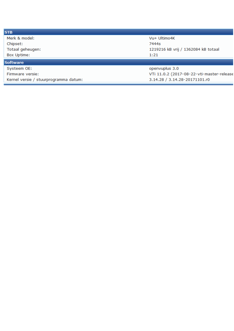

als je in de internetbrowser bovenaan op de adresregel invult zonder http:/ etc het IPadres van je VU+
dan krijg je het Open Webinterface te zien waar allerlei instellingen en gegevens van de VU+ staan
zo ook receiver informatie en dus ook die geheugen situatie
een screenshot van je beeldscherm krijg je middels de prntsc toets rechts boven de nummertoetsen
of deze https://wiki.vuplus-support.org/index.php?title=OpenWebif
aanklikken welke box je gebruikt
aangepast door Tonskidutch
Fat Freddy's Drop
Bohannon
image.thumb.png.1b7fd06f968de1f9e845432742fdf3a5.pngimage.thumb.png.1b7fd06f968de1f9e845432742fdf3a5.png
Dat ging vast niet erg goed.
Maar er staat wel een en ander.

Je zou zeggen dat het geheugen voldoende moet zijn, denk ik.
Vanwaar dan die waarschuwing van 16 MB?
