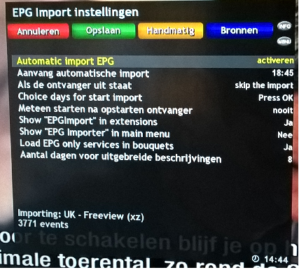

Nog steeds geen updates van de epg. Ik heb en epgimport gedeïnstalleerd en opnieuw  geïnstalleerd.

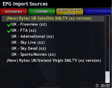

Edit: je moet na herinstallatie dus andere,  nieuwe bronnen kiezen, deze staan onderaan. Vraag is waarom de oude bronnen met foute url's niet worden geschrapt uit de lijst.

Ik heb epgimport verwijderd en daarna weer geïnstalleerd. Vervolgens bij bronnen de bovenste lijst helemaal begeren, onderaan staat een nieuwe lijst van landen. Pik er eentje uit en laad deze even handmatig om te kijken of ze werken. Ik ben nu niet thuis maar zal het vanavond weer even bekijken.
Life is bitter.
gz files no longer exist. Only xz files are supported from 1/1/2018.
So you need to update both the plugin and select the xz sources.
Is wat ik lees op het Rytec forum.
