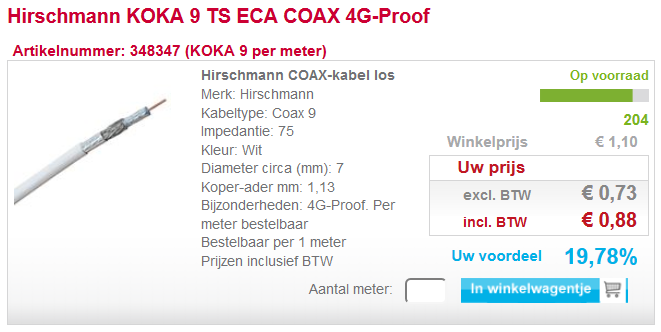

Sprietje Geplaatst: 28 januari 2018 Geplaatst: 28 januari 2018 (aangepast) Toch zou ik geen Koka 799 meer nemen omdat die voor de huidige normen met 4G onvoldoende afscherming heeft. De norm is tegenwoordig > 95 dB tussen de 30 en 1000 MHz. Koka 799 komt niet verder dan 90 dB. Koka 9TS doet het veel beter met een afscherming van liefst > 110 dB en heeft ook iets minder verlies. Zeker ook met motorbesturing is de elektrische weerstand van de coax van belang die bij Koka 9 TS met <29 Ohm / km ook iets beter is dan bij Koka 799 die <33 Ohm / km is. Je koopt hem in Nederland al voor€0,88/ meter per meter te bestellen. 28 januari 2018 aangepast door Sprietje

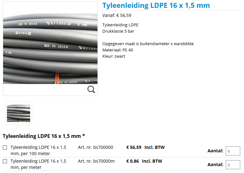

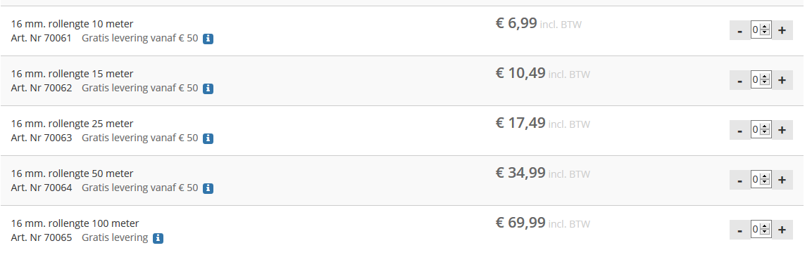

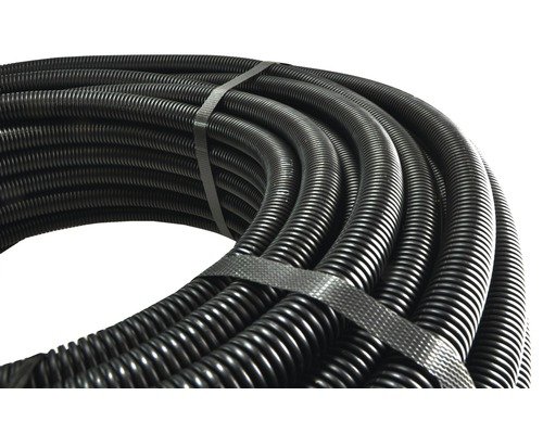

Sprietje Geplaatst: 29 januari 2018 Geplaatst: 29 januari 2018 Dat kan heel erg verschillen. Daarom is er voor een veilige marge gekozen waarbij de kans erg klein is dat 4G-signalen storing kunnen veroorzaken op coaxkabels. Grondkabels hebben doorgaans een mindere afscherming omdat als een kabel in de grond ligt toch geen signalen opvangt die in de lucht zitten. Omdat de groene grondkabel zo stug is, is hierop bijna geen f-connector op aan te sluiten. De bedoeling is dan ook dat groene grondkabel onder een klem wordt aangesloten in een aansluitdoos. Wil je geen verloopstukken gebruiken om verliezen te voorkomen en mogelijk slecht contact te vermijden, dan is het beter een goede normale coaxkabel in een buis in de grond te leggen.
