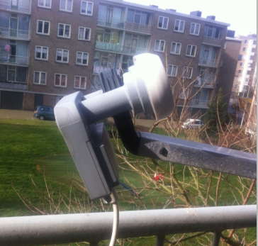

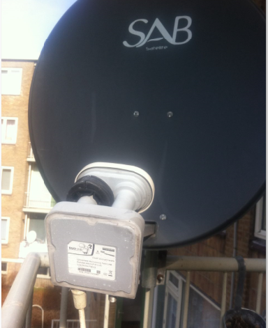

Sprietje Geplaatst: 15 maart 2018 Geplaatst: 15 maart 2018 Je zou ons al flink wat kunnen helpen door een foto van je schotel te maken. Van de bevestiging en van de duo-lnb. De laatste als het kan van de zijkant en ook aan de voorzijde genomen.
Phee Geplaatst: 15 maart 2018 Auteur Geplaatst: 15 maart 2018 Fotos vanaf mijn balkon hierbij, mocht het helpen. Ik heb alles conform deze handleiding geprobeerd: https://www.canaldigitaal.nl/uploadedFiles/canaldigitaal/content/Downloads/Installatie/installatiehandleiding-duo-lnb.pdf

Sprietje Geplaatst: 15 maart 2018 Geplaatst: 15 maart 2018 Beste Phee Je verwijst naar de handleiding. Daarin staat aangegeven hoe schuin de duo-lnb moet staan en zo op de foto te zien staat die bijna horizontaal. Stel dus eerst de juiste schuinte eens in. Verder zie ik dat je de duo-lnb zover mogelijk naar achteren hebt staan. Ik denk dat de duo-lnb verder naar voren gezet moet worden om beter signaal te krijgen.
Phee Geplaatst: 15 maart 2018 Auteur Geplaatst: 15 maart 2018 Bedankt menneer Sprietje! Ik heb van de canaaldigitaal pdf de lnb print afgedrukt, opgeplakt op mijn lnb en volgens waterpas gedraait (exact hoe het er staat). Dat is niet goed? Voor de rest heb ik niets meer gedaan. Schotel staat exact hoe hij stond 12jaar lang. Ook die 100E specialist heeft met de schotel niet gedraaid. Hij heeft alleen de schroeven aan de leuning meer dicht gedraaid. Ik weet echt niet wat het kon doen dat dat ding het gewoon weer niet doet. Zo een grote wind was er ook weer niet. Sorry, ik begrijp dit helemaal niet: " Verder zie ik dat je de duo-lnb zover mogelijk naar achteren hebt staan. Ik denk dat de duo-lnb verder naar voren gezet moet worden om beter signaal te krijgen. " Moet ik de lnb ergens heen verplaatsen? Of schuiven? Op andere balkonkant plaatsen (ik bedoel voorkant van de balkon, dat mag namelijk niet ivm het straat zicht of zo iets)? Werkelijk geen idee wat ik moet doen.
trust Geplaatst: 15 maart 2018 Geplaatst: 15 maart 2018 Als erboven nog een balkon zit zou die wel eens het signaal kunnen verstoren , maar het heeft ooit gewerkt . Ik zie dat de schotel aan de reling is bevestigd , kan het niet zijn dat de schotel voorover is gekanteld ? Het verschil tussen theorie en praktijk is mijn uitdaging . Octagon SF8008 4K Edision Primo IP S2 Dr.HD F16 1.8 m ChannelMaster Offset in tuin 53º E - 45º W Jaeger SMR 1224 Usals met 5 Lnb wisselaar 2x Ka - Ku - C band Lin / Circ 1.2 m Echostar Offset aan schuur 53º E 34.5 W Twoteck Twinrotor met 3 Lnb wisselaar Ku - Ku low - Ka
