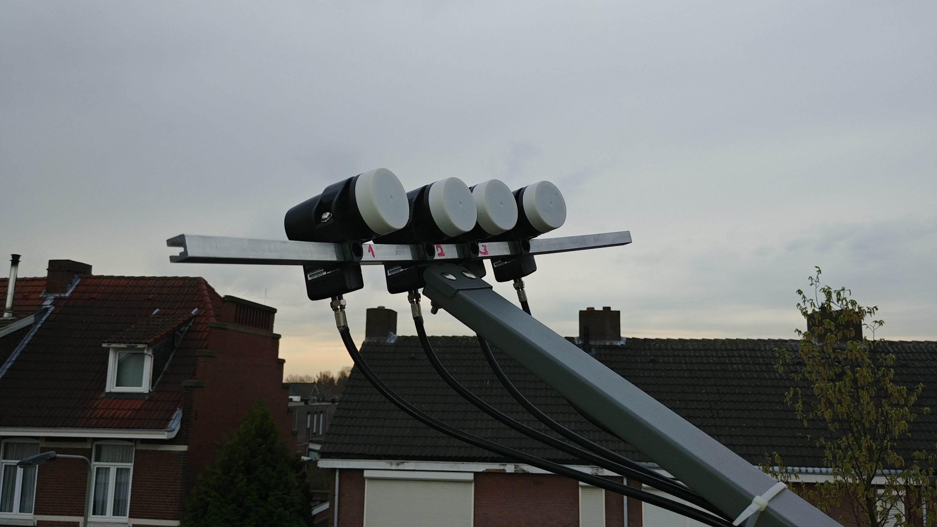

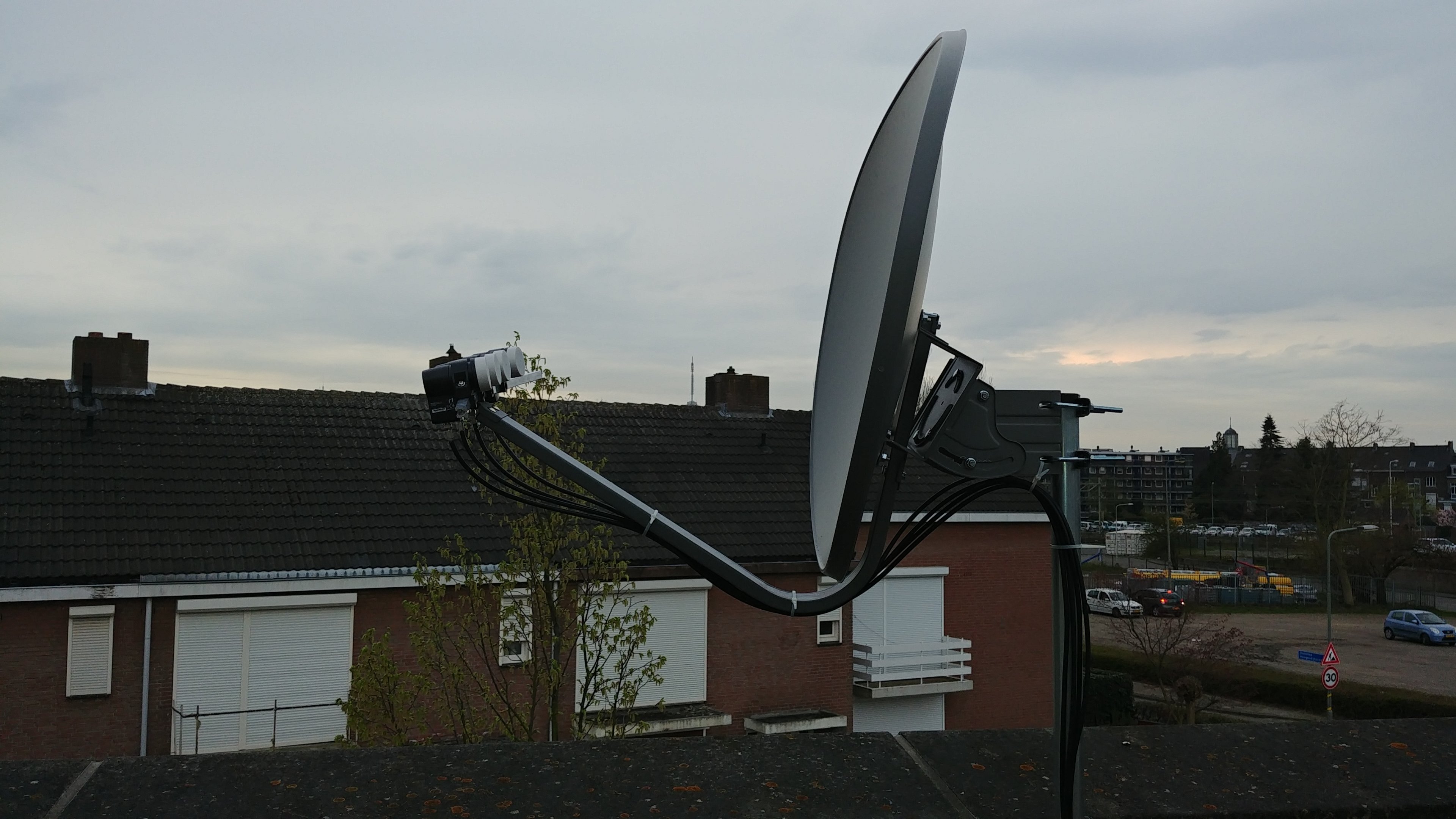

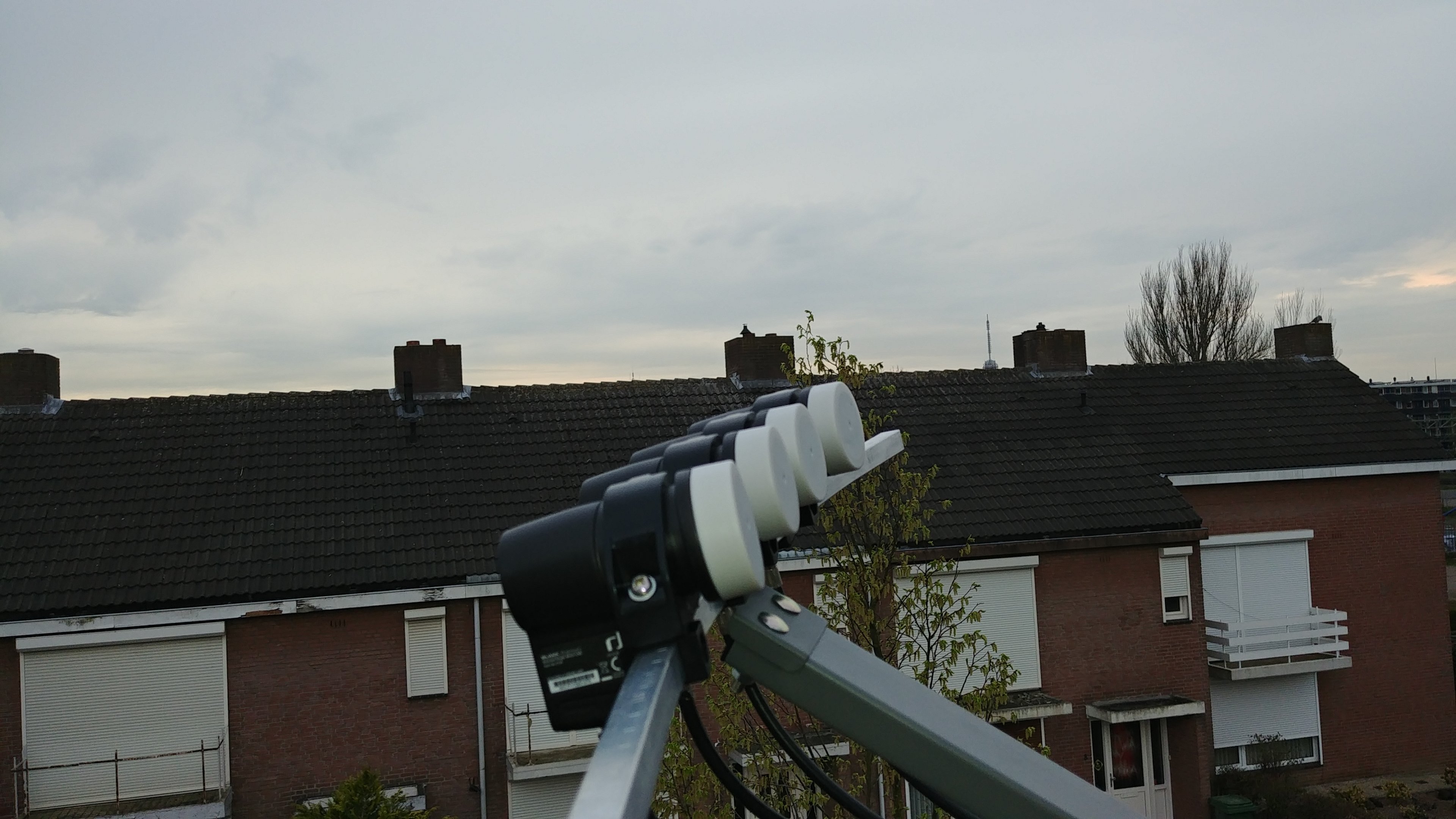

grunt Geplaatst: 10 april 2018 Auteur Geplaatst: 10 april 2018 (aangepast) 22 minuten geleden zei Sprietje: Ik ga je morgen verder helpen. Is je locatie Roermond? Hallo Sprietje, Dat klopt, vlak bij het Laurentius ziekenhuis. Ik heb nog wat zitten spelen maar zonder succes. Het gaat om de gangbare vier satellieten. Alvast heel erg bedankt. 19.2E geeft nog steeds 100% / 100%. 10 april 2018 aangepast door grunt Foto's toegevoegd VU Uno 4K / OpenPLI / Maximum E85
Sprietje Geplaatst: 10 april 2018 Geplaatst: 10 april 2018 Fijn dat je de Inverto Black Premium Single lnb's gebruikt. Die hebben maar een kopdiameter van 49mm zodat de Astra 19,2 en 23,5 dicht genoeg bij elkaar gezet kunnen worden. De Maximum E85 stel je als volgt af: - zet de skew van de schotel op nul, dus op 90° van de schaalverdeling - zet nu de rail met de twee bevestigingsbouten precies waterpas - Zet de houder van de Astra 19,2-lnb tot tegen de lnb-arm zodat de lnb ongeveer boven de lnb-arm staat. -stel de overige lnb's als volgt af: tussen de Hotbird 13 en Astra 19,2-lnb is 72mm tussen de Astra 19,2 en Astra 23,5-lnb is 50mm tussen de Astra 23,5 en Astra 28,35-lnb is 56mm d.w.z. gemeten aan de voorzijde van de lnb van kuiltje tot kuiltje in de kap. - stel de schotelskew in op 10.5°, dat is dus 100,5° op de schaalverdeling - stel de skew van de lnb's als volgt in: Hotbird 13 op 2° Astra 19,2 op 3° Astra 23,5 op 6° Astra 28,35 op 10° d.w.z. met de wijzers van de klok meegedraaid als je in de schotel kijkt t.o.v. verticaal, niet t.o.v. de rail. Als je de schotel optimaal afstelt op de Astra 19,2, dan ontvang je de overige satellieten ook prima. Verder zie ik dat de koppen van de lnb tegen de klemmen staan. Dat is niet de beste positie. Volgens mij krijg je een betere signaalkwaliteit als je de lnb's iets naar voren zet zodat er 5-6mm ruimte is tussen de kop en de klem. Probeer maar even.

grunt Geplaatst: 12 april 2018 Auteur Geplaatst: 12 april 2018 Hallo Sprietje, Ik had al beeld op 19.2 (100% / 100% volgens de LG TV) en vondt daar een paar honderd kanalen. Vervolgens ben ik met de door jou uitgerekende afstanden verder gegaan maar het bleef maar slecht op de andere drie. Ik vondt uiteindelijk wel een handvol (sterke?) zenders op 28 en 23, niets op 13. De installateur heeft de schotel een tikje verdraaid (azimuth, en skew), en de LNB's met behulp van een signaal meter verplaatst. LNB 19.2 staat nu niet meer in het midden, maar net daarbuiten, zeg maar 19 en 23 tegen elkaar gecentreerd recht boven de LNB arm. Ik heb het even voor je opgemeten (de paal met daaraan de schotel staat waterpas) Elevatie: 32º Skew: 100,5º LNB's: 19.2 en 23,5 in het midden van de beugel tegen elkaar aan 47mm, link daarvan 13E op 76mm van 19,2 en rechts van 23,5 zit 28,2 op 58mm. Diseqc instellingen zijn onveranderd op de VU+ t.o.v. de LG TV. De tuner van de LG TV vindt nu ook alles, even getest. De Tv vindt 386 kanalen over de vier sats. VU Uno 4K / OpenPLI / Maximum E85
Sprietje Geplaatst: 12 april 2018 Geplaatst: 12 april 2018 (aangepast) Beste grunt Bedankt voor je terugkoppeling. Ik had het volgende uitgerekend (eerste getal), en het staat nu afgesteld (tweede getal) - tussen 13,0 en 19,2e is 72mm - 76mm - tussen 19,2 en 23,5e is 50mm - 47mm - tussen 23,5 en 28,2e is 56mm - 58mm Je geeft aan tussen de 19,2 en 23,5 is 47mm. Dat lijkt me moeilijk gaan als de diameter van de koppen 48mm is en de kap geen afronding heeft zoals bij de meeste lnb's maar puur recht is zoals bij deze lnb's het geval is. Ook geeft het verplaatsen van beide lnb's t.o.v. de arm geen verbetering van het signaal. Blijkbaar had je de schotel niet helemaal optimaal uitgericht en dat kun je natuurlijk aanpassen door niet de schotel te verdraaien maar de twee middelste lnb's iets te verplaatsen. De twee buitenste moeten dan ook iets verplaatst worden. Aan de skew is niets veranderd. Ik gaf op 100,5° en hij staat nu nog op 100,5°. Verder zou het een vreemde zaak zijn dat ik de afstand van de twee middelste lnb's te groot zou hebben berekend terwijl de afstand van de twee buitenste juist te klein zou zijn. Dat kan niet want de hoekafstand tussen de vier satellieten is een vast gegeven. Het probleem was dat jij de schotel op de Astra 19,2 had uitgericht en dat je 100% signaalkwaliteit had. Helaas kan hij geen 105% signaalkwaliteit aangeven anders had je gemerkt dat de schotel niet optimaal stond en dat geldt dan niet alleen voor de Astra 19,2 maar ook voor de drie overige satellieten. Als je een vochtige zeem over de kop van de Astra 19,2 had gehangen, had je de schotel wel prima uit kunnen richten want de signaalkwaliteit zakt dan minimaal 20%. Dus voor een volgende keer: Als je geen beschikking hebt over een satellietmeter en je richt de schotel uit m.b.v. je satellietontvanger, zodra je een signaalkwaliteit van dicht tegen de 100% krijgt, hang een vochtige zeem over de lnb. Dan kun je de schotel perfect uitrichten. Wat betreft de elevatie: Als de lnb van de 19,2 en 23,5 centraal t.o.v. de arm staan, moet de elevatie op 29,6 graden staan. Dat rond ik af op 30 graden. Dat hij nu op 32 graden staat, kan komen door een onnauwkeurigheid van de elevatieschaal en/of een niet perfect verticaal staande mast. 12 april 2018 aangepast door Sprietje
