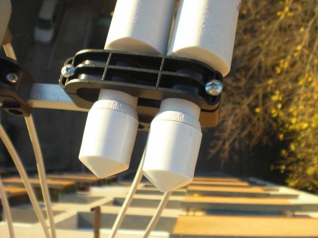

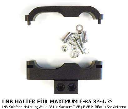

Als je de Hotbird 13e al op de rail hebt staan, dan heb je voor de 10e nog maar 3 graden ruimte. Dat is een afstand van 39mm op de rail. Daar zijn 2 oplossingen voor:
- je neemt de 3 gradenhouder van Maximum waar je 2 smalle lnb's in zet, zie de bijlage
- of je neemt een 3 graden monoblock met 38mm afstand. Die gebruik je dan voor de 13 oost en 10 oost positie samen
Een monoblock is minder gevoelig voor regendruppels op de koppen dan smalle lnb's maar je moet er wel rekening mee houden dat in een monoblock al een diseqc-switch zit.
Als ik me niet vergis heb je maar 1 aansluiting nodig. Je hebt met 5 lnb's dus niet meer genoeg aan een 4/1-diseqc-switch.
Met de 10 oost er bij moeten de lnb's wat opgeschoven worden. De Astra 19,2 komt in het midden te staan en de schotelskew moet in Roermond op -10,3 graden ingesteld worden.
