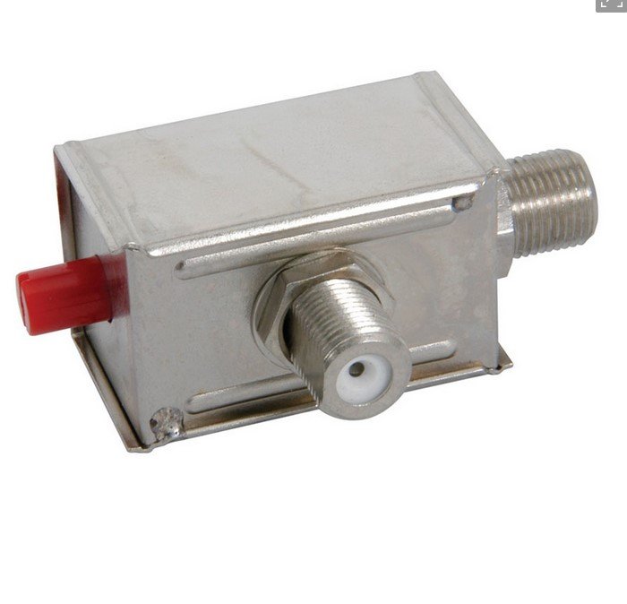

Tja, wat kun je doen...?
In meerdere topics over kabel ontvangst is de regelbare weerstand genoemd, die moet je maar eens gebruiken want alle overige oplossingen moet van ZIGGO zelf komen

Een antenne signaal verzwakker of attenuator?
Op ‎16‎-‎7‎-‎2018 om 23:06 zei ceesv:
Kan men dit, door een of ander foefje zelf creeren, door bv een splitter of …………………) vul zelf in
  • Moderator
Ja, een splitter dempt, afhankelijk van de kwaliteit  tussen de 3 en 6 dB.
Wel bij voorkeur de ongebruikte uitgang afsluiten met 75 Ohm.
