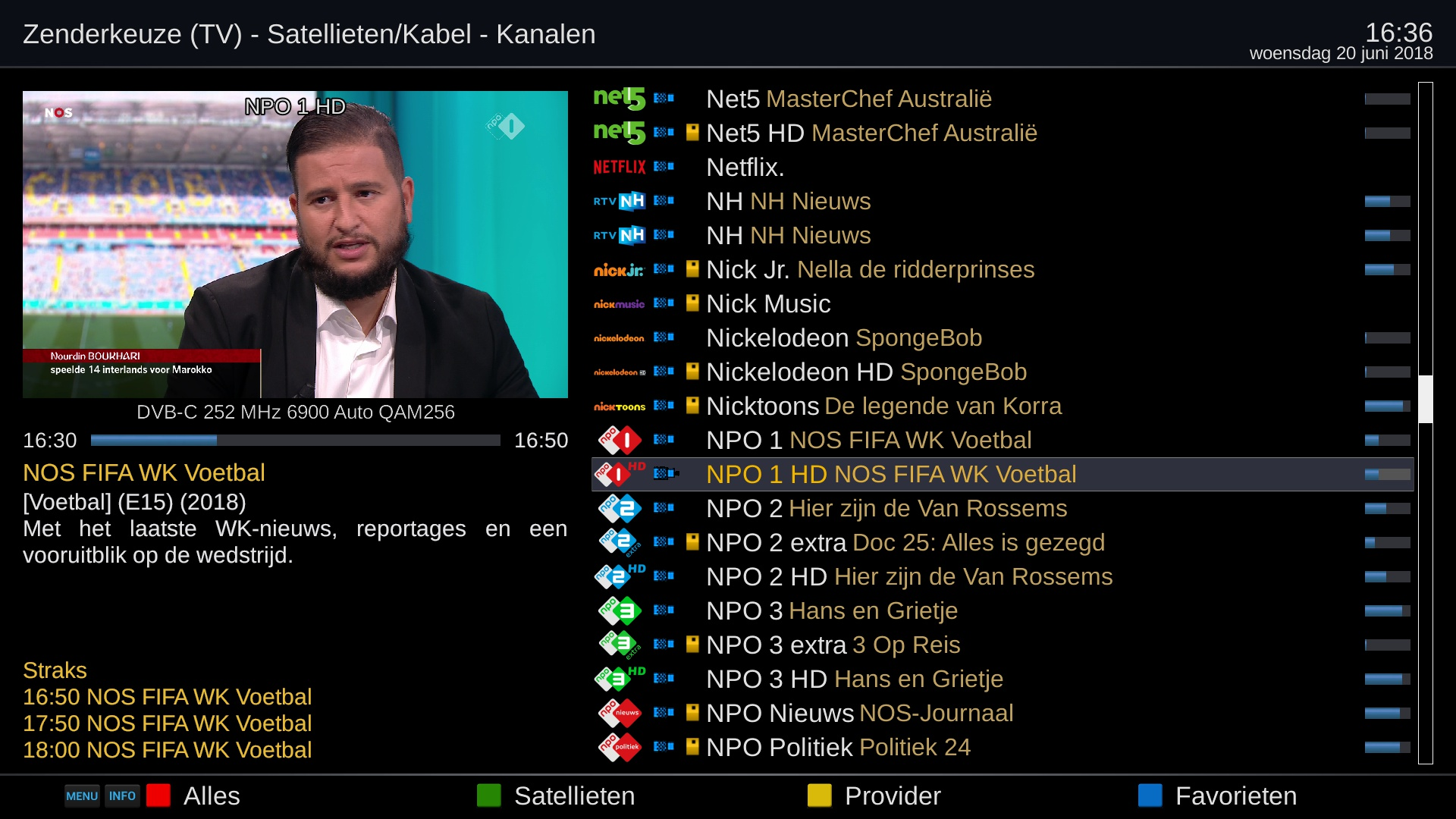

Bij mij zijn alle Nederlandse publieke zenders vrij te ontvangen.
Dus waarom NPO 123 (ook in HD) niet te ontvangen zouden zijn zonder CI-module ontgaat me even.
Ook alle 13 regionale omroepen en alle lokale omroepen zijn ongecodeerd.

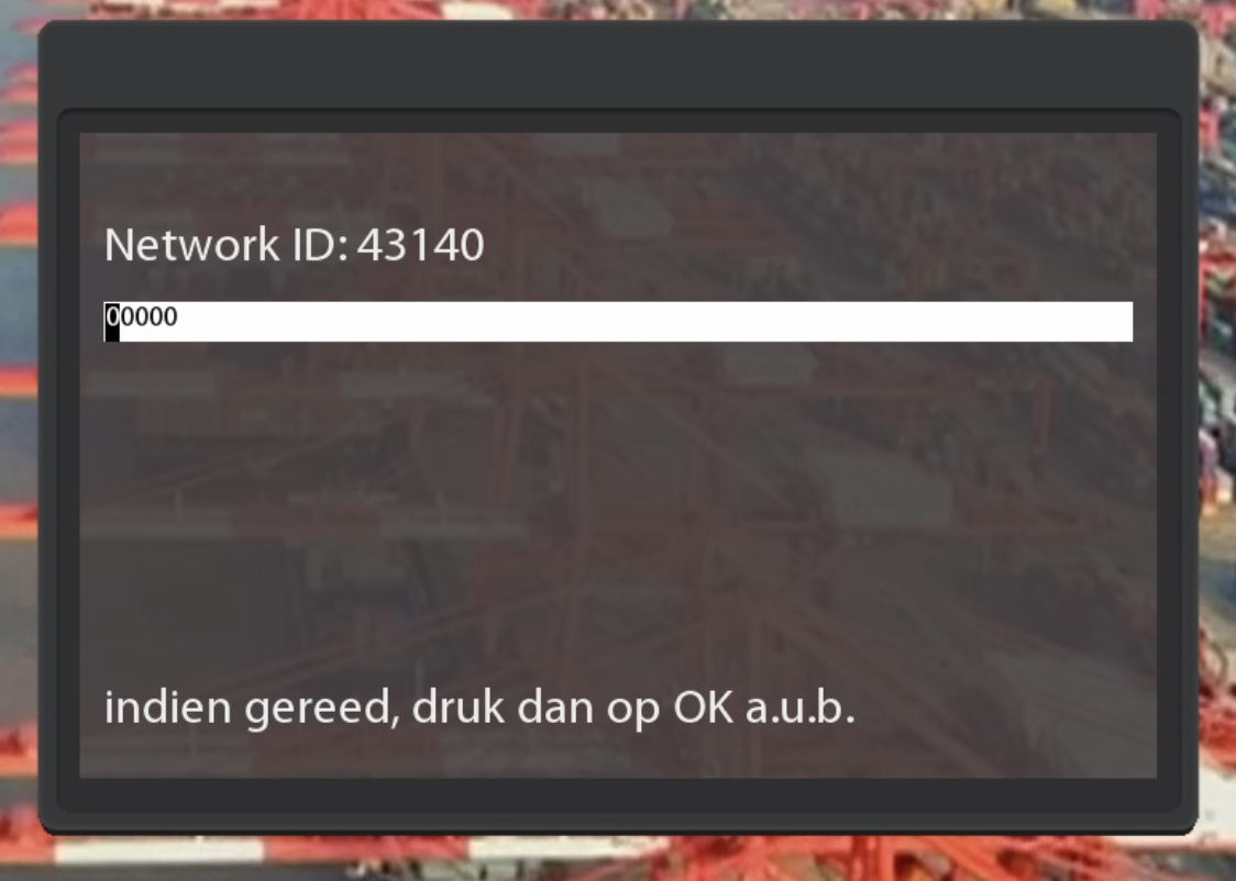

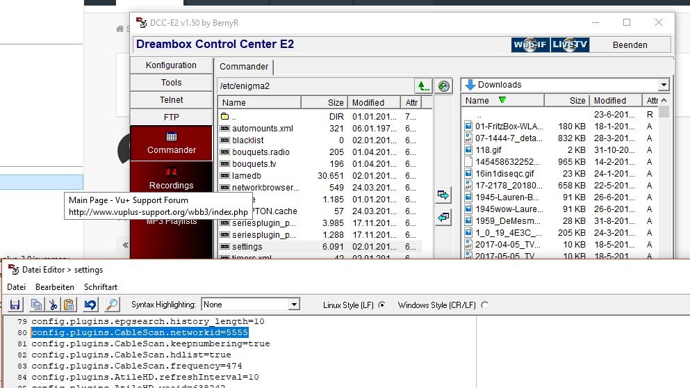

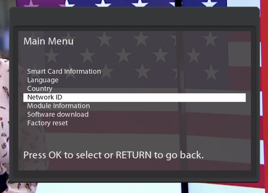

Even overheen gelezen. Met VTI 13.0.9 draait de CI+ prima op de VU+ serie. Zoals vermeld zijn NPO 1,2,3 HD vrij ontvangbaar. Die zou je dus zonder CI+ gewoon moeten zien. Misschien nieuwe kabelscan uitvoeren? De Nagra CI+ module moet mét ingestoken kaart in de CI sleuf geplaatst worden.
Als het niet initialiseert moet je even de bestanden ci0 en ci1.xml wissen. Staan geloof ik in etc/enigma2/settings
Na de succesvolle initialisatie even de provider toewijzen aan de CI+. Dan zou het prima moeten werken.

Kan de files ci0 en ci1.xml niet vinden
