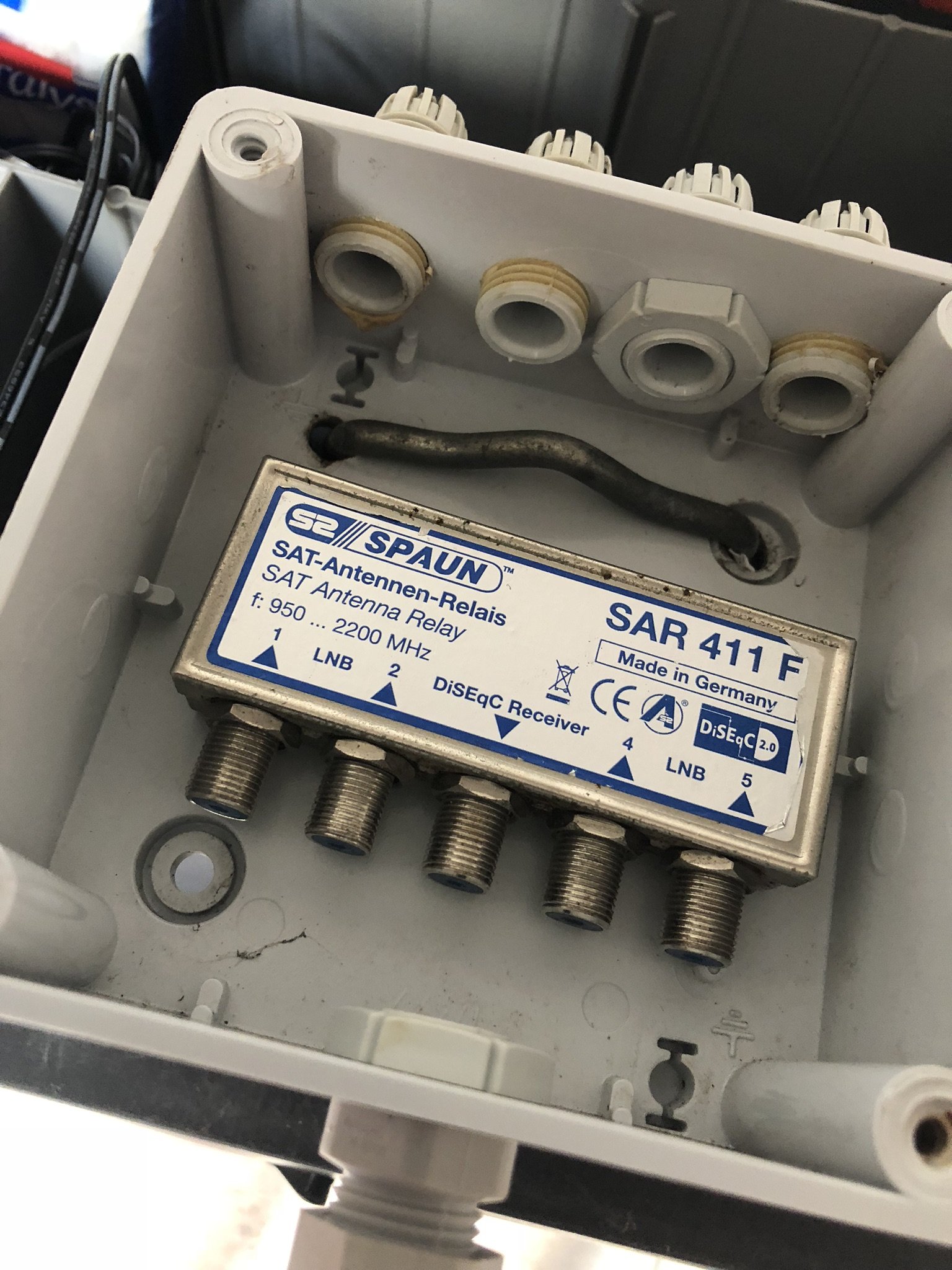

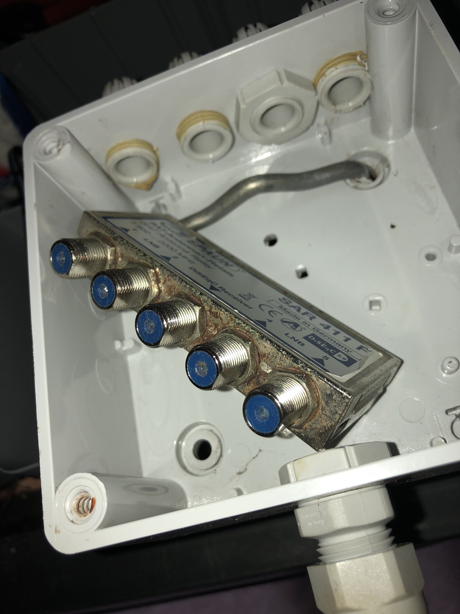

Sprietje Geplaatst: 25 juli 2018 Geplaatst: 25 juli 2018 Een Spaun 411 met corrosie? Plaats eens een foto daarvan want dat heb ik nog nooit gezien. Zat hij wel volledig in de behuizing geschoven?
Bruzski Geplaatst: 25 juli 2018 Auteur Geplaatst: 25 juli 2018 1 minuut geleden zei Sprietje: Een Spaun 411 met corrosie? Plaats eens een foto daarvan want dat heb ik nog nooit gezien. Zat hij wel volledig in de behuizing geschoven? ik had er geen originele behuizing bij, wel zat deze in een afgesloten contactdoos met 5 openingen, kennelijk is er toch vocht en vervolgens sluiting in ontstaan na jaren van buiten hangen.. ik heb nu een EMP centauri en die werkt uitstekend waarbij ik wel moet opmerken dat de 411 duidelijk sneller kon schakelen..
Sprietje Geplaatst: 25 juli 2018 Geplaatst: 25 juli 2018 In de originele behuizing nog nooit geen oxidatie meegemaakt.
Ventura Geplaatst: 25 juli 2018 Geplaatst: 25 juli 2018 25 minuten geleden zei Sprietje: In de originele behuizing nog nooit geen oxidatie meegemaakt. Ik kan uit ervaring vertellen dat elke type merk diseqc met behuizing wel last heeft van enige vorm van oxidatie.
minplus Geplaatst: 25 juli 2018 Geplaatst: 25 juli 2018 Idem. Die contactdoos heeft zo te zien minstens 2 extra openingen die niet afgedicht zijn. 3x VU+ met Open Pli , 2 Gregorians, 1 Big bisat, 1 Oled en 2 LCD's
minplus Geplaatst: 25 juli 2018 Geplaatst: 25 juli 2018 (aangepast) Vanzelfsprekend. Of hermetisch afsluiten, ook prima. En extremer dan hier kunnen Spauns nauwelijks hangen. PS : Dat idem sloeg trouwens op jouw opmerking. 25 juli 2018 aangepast door minplus 3x VU+ met Open Pli , 2 Gregorians, 1 Big bisat, 1 Oled en 2 LCD's
Bruzski Geplaatst: 25 juli 2018 Auteur Geplaatst: 25 juli 2018 29 minuten geleden zei Sprietje: Hij moet aan de onderzijde juist open zijn. ik laat mijn nieuwe diseqc ook open in zijn originele behuizing, mijn oude 411 kijk ik nog wel eens na, ik snap niets van die sluiting, het treed namelijk alleen op als ik poort 1 gebruikt, vervolgens vallen alle andere poorten en satellieten weg en werkt alleen nog maar poort 1... soldeerpunten heb ik ook nagekeken..
