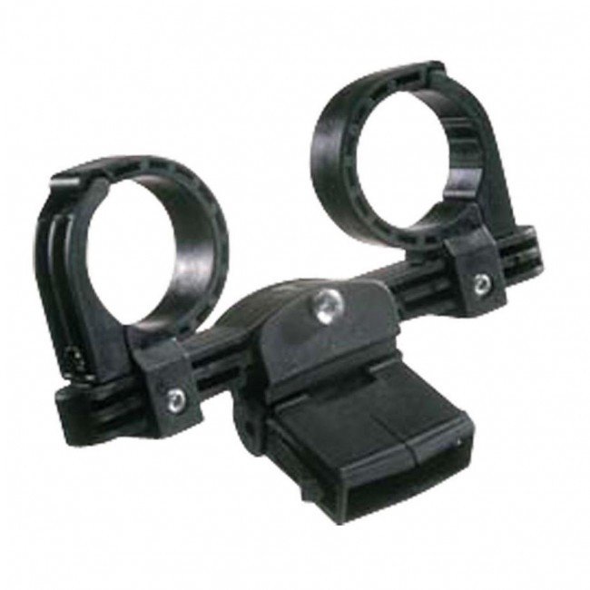

Die DUO LNB heeft toch een ingebouwde switch.....................en hij zit aangesloten op nog een switch.
Met een multifeed en 2 losse LNB's moet ik alles weer opnieuw uitrichten......brrrrr
Oei FritzTheCat
Jij gebruikt 3 schotels. Jij hebt ruimte genoeg? Op een Triax 78 kun je alleen maar smalle lnb's nemen om daar de Astra 19,2 en 23,5 mee te ontvangen. Dat zou ik niet doen.
Zet de Astra 19,2-lnb naast de Hotbird-lnb op die andere schotel, dan kun je gewoon een normale lnb nemen voor de Astra 23,5 op de schotel waar nu de duo-lnb op zit.
Als je minder schotels wilt, dan moet je het nog anders doen.

Sprietje,
ruimte zat ...geen probleem.
Resume:
DUO LNB weg en daar een nieuwe single LNB op astra 23
de schotel op 13 graden zo laten.
De schotel waar nu astra 28 op zit voorzien van een multifeed met 2 losse LNB's voor 19 en 28
Alles aansluiten op de switch e voila

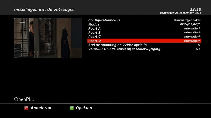

Als je ET4000 een diseqc repeat zendt, kan het gewoon met de duo LNB, als het goed is.
Edit: wellicht kan je dit zelfs instellen in het menu van die ontvanger?

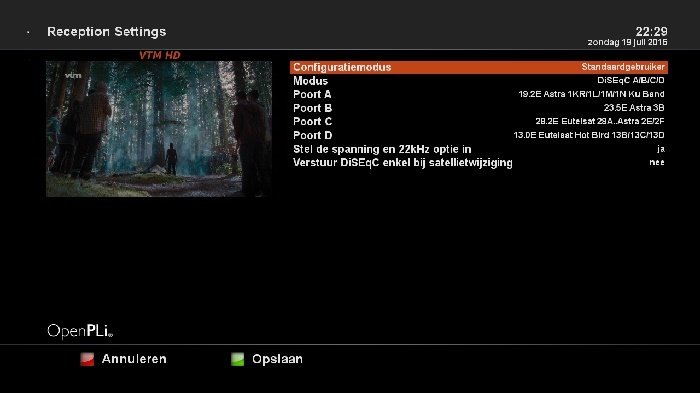

De twee poorten van de duoLNB verbinden met poort A en B van de diseqc switch, en de twee andere LNBs met poort C en D (je kunt zelf kiezen welke op welke poort.
Dan in je ontvanger:
19E op diseqc A,
23E op diseqc B,
13E en 28E op diseqc C en D, al naar gelang hoe je ze op de switch hebt aangesloten.
Er zitten dan bij de duo-LNB inderdaad twee switches achter elkaar, maar dat is geen probleem als je ontvanger het diseqc-signaal herhaalt.
Doet je ontvanger dat niet, dan moet je om op 23E te komen, meestal eerst een zender van 19E kiezen, voordat je (weer) een zender van 23E kiest. Alleen als de switch traag schakelt, blijf je problemen houden met op 23E te komen.
Maar de duo-LNB wegdoen en vervangen door twee losse LNBs kan natuurlijk ook.

11 uur geleden zei a33:
19E op diseqc A,
23E op diseqc B,
Blijft niet lekker werken. Vaak pakt hij geen 23E kanaal en moet het idd eerst via 19E en dan vlug naar 23E.
