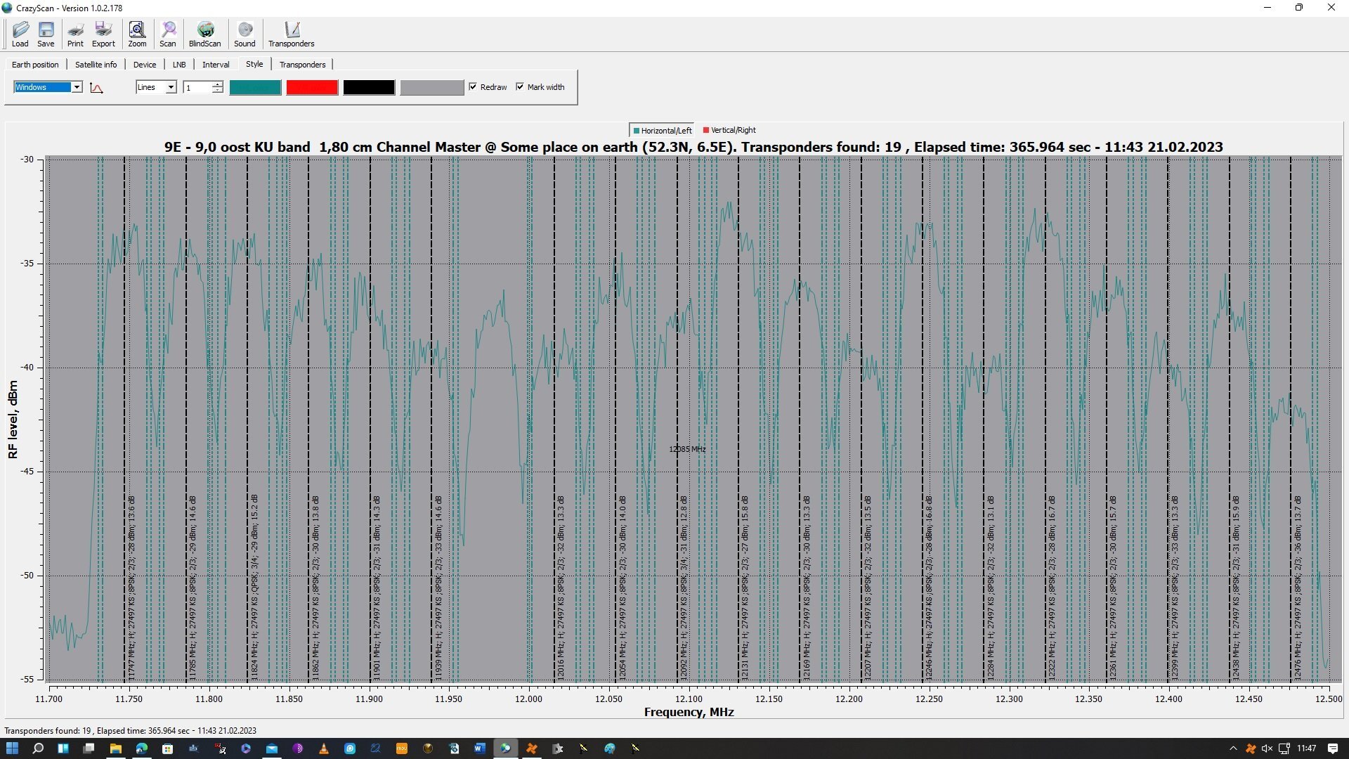

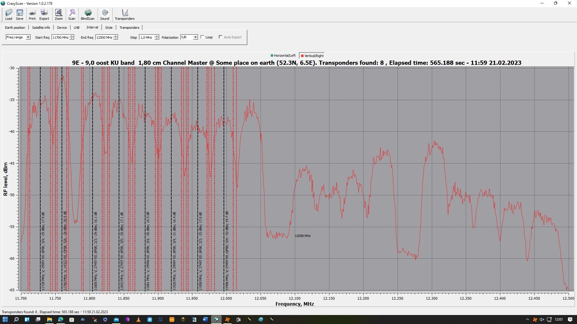

Alex1970 Geplaatst: 20 februari 2023 Auteur Geplaatst: 20 februari 2023 Op mijn Dreambox geen resultaat als ik ietsje oostelijker draai. Schotel aan de TBS-tuner gedaan en ik gebruik CrazyScan nu voor het eerst voor de spectrumanalyse, dan krijg ik op 9E (waar 12092 H het sterkst is): En als ik dan wat oostelijker draai komt er dit uit? Dreambox DM920: 2x Triple tuner (2x DVB-S2X multistream + DVB-C/T2) OpenPLi 9 Xtrend ET10000: 1x DVB-S2, 2x DVB-C/T2, IPTV OpenPLi 9 VU+ Duo / Dreambox DM800 / TBS 5925 Channel Master 180cm offset: 39.0°E-37.6°W, Channel Master 120cm offset: 23.5°E-8°W SAB 97 schotel 45.1°E-60°E, 80cm vast: 28.2°E/23.5°E/19.2°E/13°E | DVB-T/DAB: VHFIII/UHF combi-antenne op zolder.

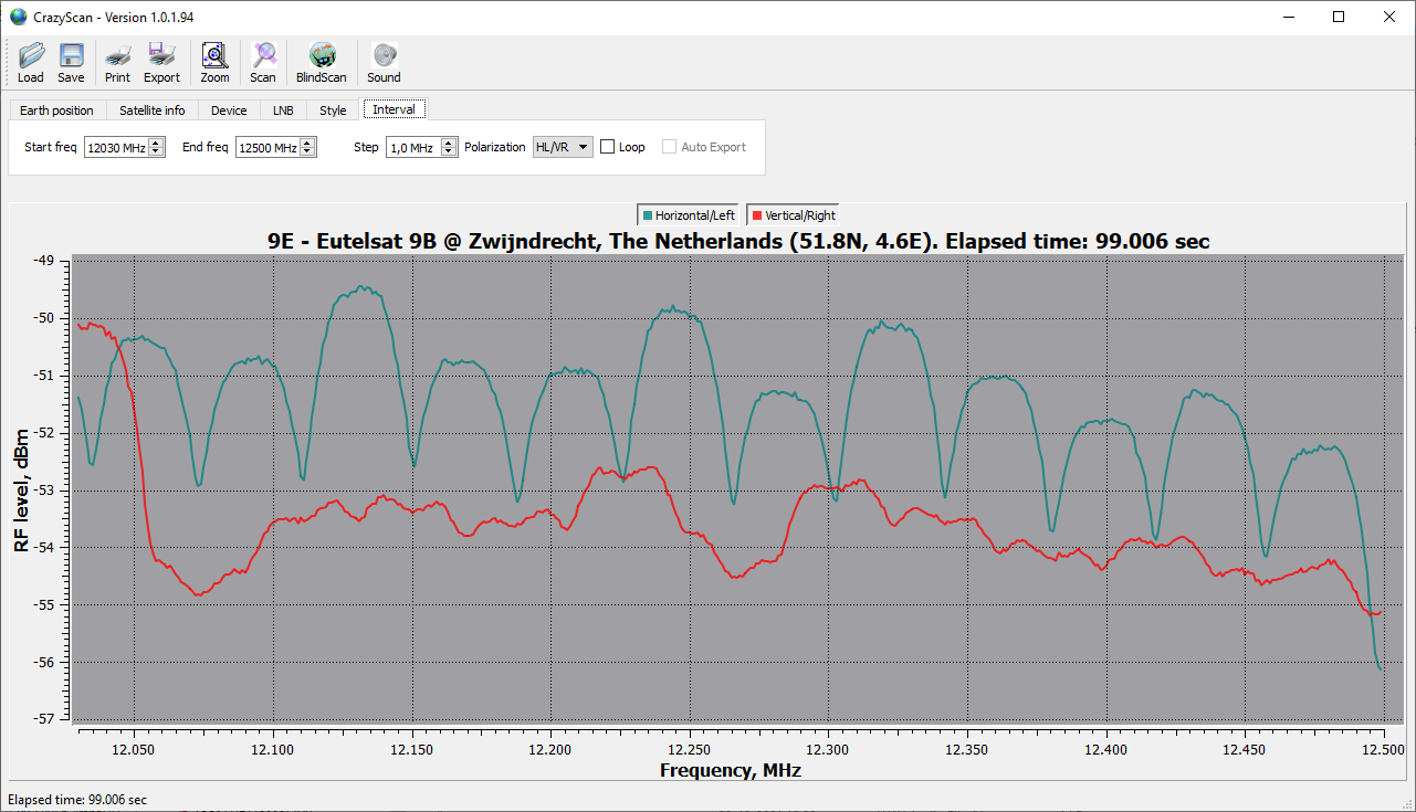

Alex1970 Geplaatst: 21 februari 2023 Auteur Geplaatst: 21 februari 2023 Volgens mij doet de verticale meting gewoon het horizontale signaal meteen bij de tweede meting. Conclusie: signaal te zwak? Misschien nog andere LNB? Ik heb ook nog de nieuwe Premium Black en een Octagon PLL LNB. Dreambox DM920: 2x Triple tuner (2x DVB-S2X multistream + DVB-C/T2) OpenPLi 9 Xtrend ET10000: 1x DVB-S2, 2x DVB-C/T2, IPTV OpenPLi 9 VU+ Duo / Dreambox DM800 / TBS 5925 Channel Master 180cm offset: 39.0°E-37.6°W, Channel Master 120cm offset: 23.5°E-8°W SAB 97 schotel 45.1°E-60°E, 80cm vast: 28.2°E/23.5°E/19.2°E/13°E | DVB-T/DAB: VHFIII/UHF combi-antenne op zolder.
Moderator ceesv Geplaatst: 21 februari 2023 Moderator Geplaatst: 21 februari 2023 Inderdaad, signaal te zwak. Plaatsing lnb in brandpunt? Skew? Gevoeligheid/ruisgetal LNB. Ontvanger gevoeligheid? Gaat niet bestaat niet! 65" 4-K OLED, Vu+ Duo 4K SE BT, Vu+ Solo 4K, Rebox-8500, Rebox-8000, Wavefrontier T-90, Satlook Digital NIT, Megasat HD5 Combo Gebruik je een advertentie blocker? Maak dan een uitzondering voor onze website. Zonder advertentie (inkomsten) kan deze site niet voortbestaan.

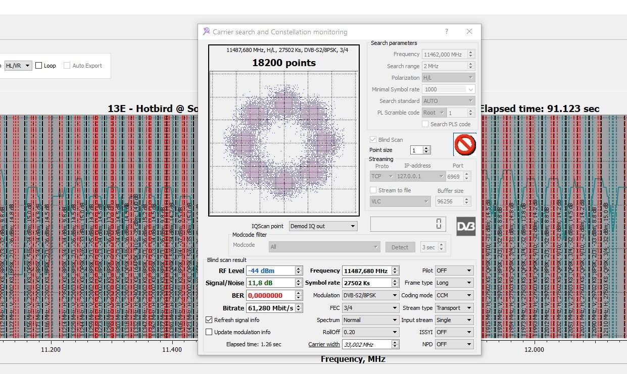

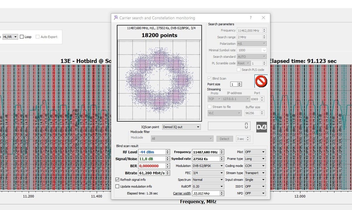

Old Satterhand Geplaatst: 21 februari 2023 Geplaatst: 21 februari 2023 1 uur geleden, ceesv zei: Inderdaad, signaal te zwak. Plaatsing lnb in brandpunt? Skew? Gevoeligheid/ruisgetal LNB. Ontvanger gevoeligheid? Je vergeet een belangrijk punt bij de zwakke ontvangst (lage C/N) van transponders "out of footprint" Zie dit draadje, download mijn pdf om te beoordelen of ontvangst wel mogelijk is. @Alex1970 C/N of Signal/Noise kun je ook meten met CrazyScan. Vanuit de scan, zoals getoond in je screenshot, kun je een blindscan starten, die geeft al veel informatie, als er een lock is. Klik op de top van de carrier van de gewenste transponder en een pop-up verschijnt met alle parameters.

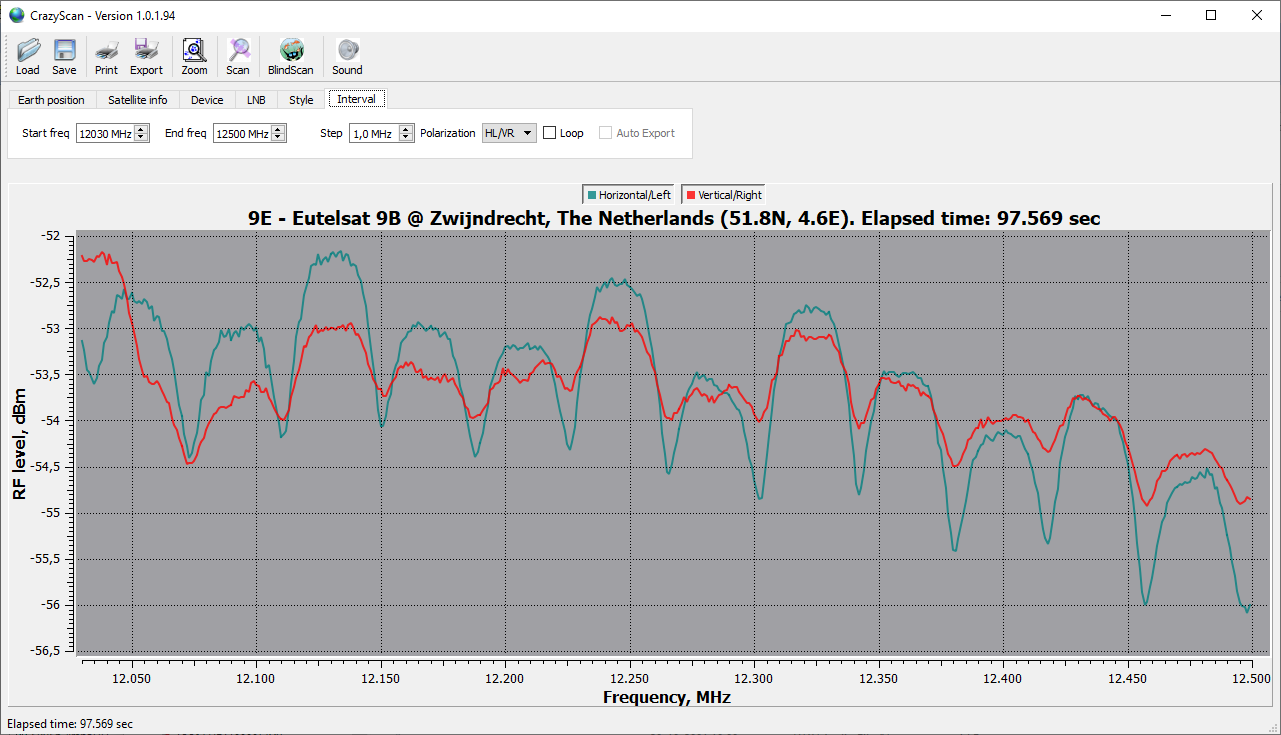

Plepkeshenkie Geplaatst: 21 februari 2023 Geplaatst: 21 februari 2023 21 uren geleden, Plepkeshenkie zei: Deze gaat hier wel met 180 cm. Zal bijgelenheid de rest ook even scannen Channel master 180 cm draaibaar 31,5 west tot 76,5 oost met lnb revolver met Circ ku band lnb, 1 keer Ku band lnb, Inverto Ka Ku en lnb voor 26 oost amateur band T90 schotel sat posities 42, 39, 28, 23,5, 19,2 16, 13, 9, 4,8 en 0,8. Unimesh 3,10 m met 2 keer C band lnb Ontvangers Octagon sf8008, Extrend 9500, Edision Mio 4k, Zgemma H9 twin TBS 5927 USB Alles tijdelijk buiten gebruik.i.v.m verhuizing.
Moderator ceesv Geplaatst: 21 februari 2023 Moderator Geplaatst: 21 februari 2023 Je hebt beduidend meer signaal. Dat kan komen door je geografische positie. Gaat niet bestaat niet! 65" 4-K OLED, Vu+ Duo 4K SE BT, Vu+ Solo 4K, Rebox-8500, Rebox-8000, Wavefrontier T-90, Satlook Digital NIT, Megasat HD5 Combo Gebruik je een advertentie blocker? Maak dan een uitzondering voor onze website. Zonder advertentie (inkomsten) kan deze site niet voortbestaan.

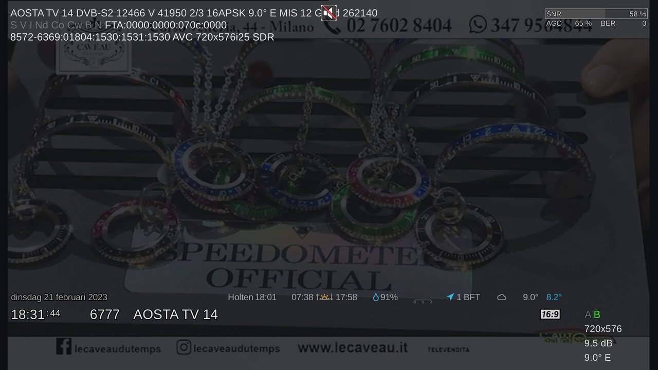

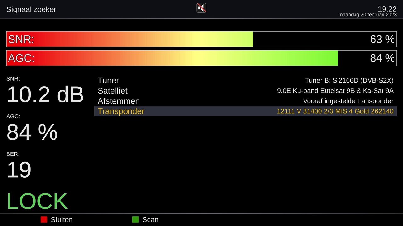

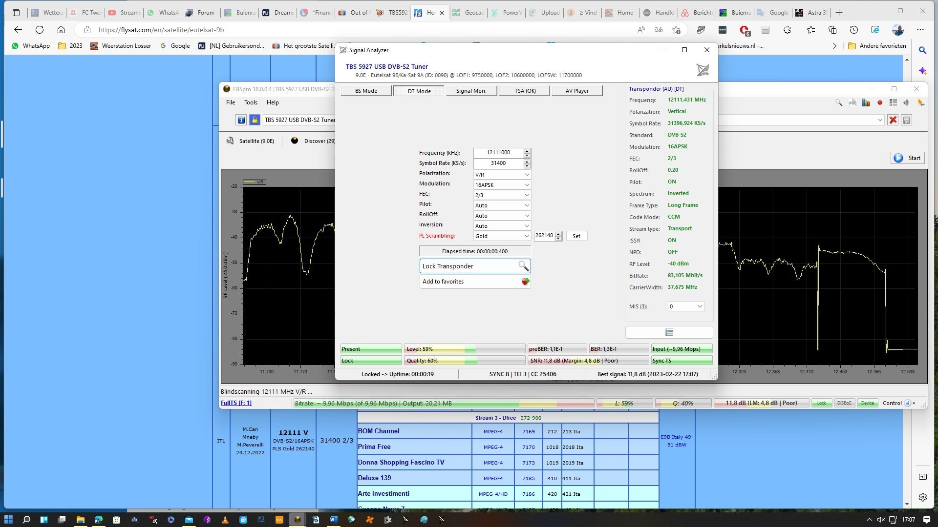

Plepkeshenkie Geplaatst: 21 februari 2023 Geplaatst: 21 februari 2023 Net even de Bullseye BE01lnb ervoor gedraaid en kan de volgende italiaanse transponders ontvangen 12111 V sr 31400 fec 2/3 16 APSK Mis 1, 3, 4 12188 V sr 31400 fec 2/3 16 APSK Mis 130, 140,170 12380 V sr 31400 fec 2/3 16 APSK Mis 16,18,24,25 12466 V sr 41950 fec 2/3 16 APSK Mis 12,13,17 en 23 Ontvanger is Octagon SF8008 Vind het wel vreemd dat er met de TBS usb 5927 en crazyscan niks is te ontvangen. Iemand idee met welk programma dit wel lukt of kan de TBS 5927 dit niet Channel master 180 cm draaibaar 31,5 west tot 76,5 oost met lnb revolver met Circ ku band lnb, 1 keer Ku band lnb, Inverto Ka Ku en lnb voor 26 oost amateur band T90 schotel sat posities 42, 39, 28, 23,5, 19,2 16, 13, 9, 4,8 en 0,8. Unimesh 3,10 m met 2 keer C band lnb Ontvangers Octagon sf8008, Extrend 9500, Edision Mio 4k, Zgemma H9 twin TBS 5927 USB Alles tijdelijk buiten gebruik.i.v.m verhuizing.

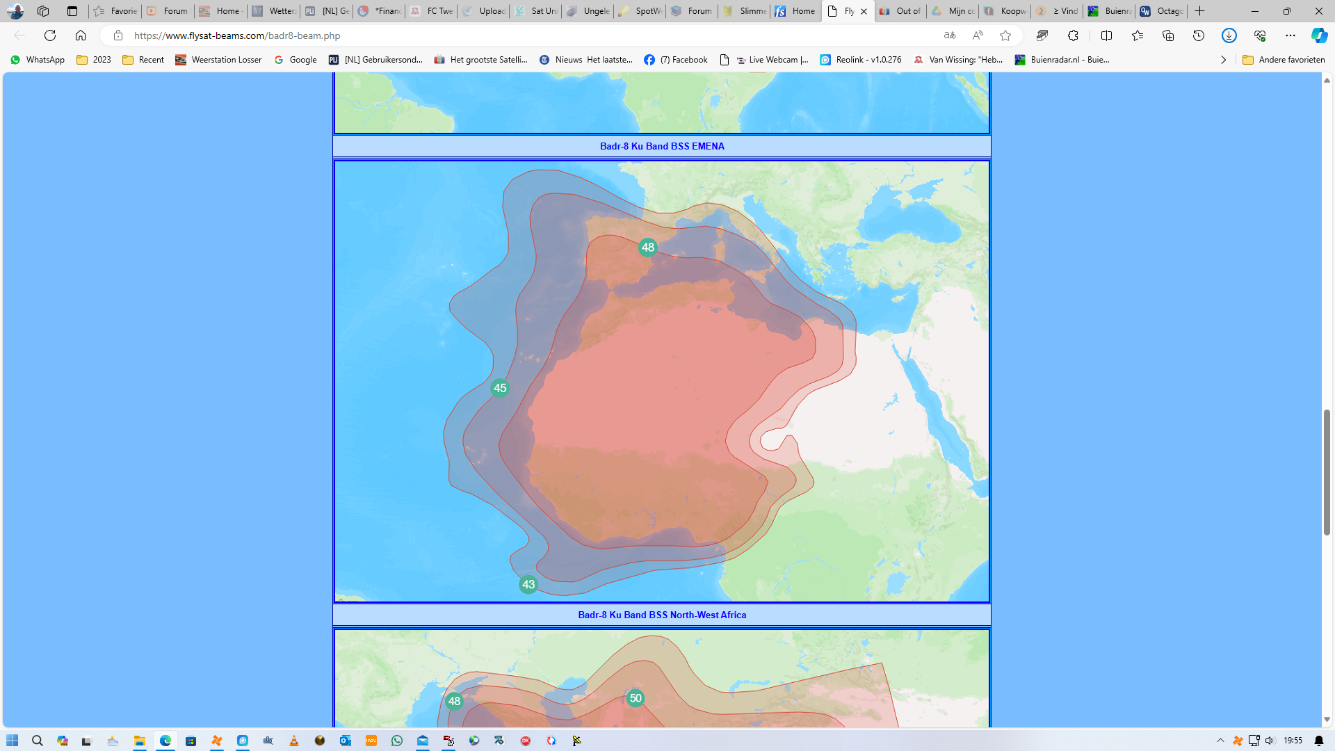

Gökhan Tasgin Geplaatst: 21 februari 2023 Geplaatst: 21 februari 2023 Misschien wordt de italy beam gewoon geblokkeerd voor mensen die buiten Italië wonen zodat ze niet naar deze zenders kunnen kijken?? Want ook ik ontvang 9°C met volle ontvangst behalve de tp's dat aan Italy Beam horen.
Plepkeshenkie Geplaatst: 21 februari 2023 Geplaatst: 21 februari 2023 Locatie Holten is dus duidelijk niet in Italie 1 Channel master 180 cm draaibaar 31,5 west tot 76,5 oost met lnb revolver met Circ ku band lnb, 1 keer Ku band lnb, Inverto Ka Ku en lnb voor 26 oost amateur band T90 schotel sat posities 42, 39, 28, 23,5, 19,2 16, 13, 9, 4,8 en 0,8. Unimesh 3,10 m met 2 keer C band lnb Ontvangers Octagon sf8008, Extrend 9500, Edision Mio 4k, Zgemma H9 twin TBS 5927 USB Alles tijdelijk buiten gebruik.i.v.m verhuizing.
Moderator ceesv Geplaatst: 21 februari 2023 Moderator Geplaatst: 21 februari 2023 Zo ver buiten de footprint kan Holten of een stad achter de duinen een groot verschil in veldsterkte betekenen. Gaat niet bestaat niet! 65" 4-K OLED, Vu+ Duo 4K SE BT, Vu+ Solo 4K, Rebox-8500, Rebox-8000, Wavefrontier T-90, Satlook Digital NIT, Megasat HD5 Combo Gebruik je een advertentie blocker? Maak dan een uitzondering voor onze website. Zonder advertentie (inkomsten) kan deze site niet voortbestaan.

Alex1970 Geplaatst: 22 februari 2023 Auteur Geplaatst: 22 februari 2023 21 uren geleden, Plepkeshenkie zei: Vind het wel vreemd dat er met de TBS usb 5927 en crazyscan niks is te ontvangen. Iemand idee met welk programma dit wel lukt of kan de TBS 5927 dit niet De TBS5927 zou het wel aan moeten kunnen volgens mij https://www.tbsdtv.com/products/tbs5927-dvb-s2-tv-tuner-usb.html Ik heb nog een TBS5925. Dreambox DM920: 2x Triple tuner (2x DVB-S2X multistream + DVB-C/T2) OpenPLi 9 Xtrend ET10000: 1x DVB-S2, 2x DVB-C/T2, IPTV OpenPLi 9 VU+ Duo / Dreambox DM800 / TBS 5925 Channel Master 180cm offset: 39.0°E-37.6°W, Channel Master 120cm offset: 23.5°E-8°W SAB 97 schotel 45.1°E-60°E, 80cm vast: 28.2°E/23.5°E/19.2°E/13°E | DVB-T/DAB: VHFIII/UHF combi-antenne op zolder.
Plepkeshenkie Geplaatst: 22 februari 2023 Geplaatst: 22 februari 2023 Met EBS pro wordt er met blindscan ook niks gevonden. Als ik de gegevens handmatig instel dan werkt het wel. Iemand idee waarom met blindscan niet Channel master 180 cm draaibaar 31,5 west tot 76,5 oost met lnb revolver met Circ ku band lnb, 1 keer Ku band lnb, Inverto Ka Ku en lnb voor 26 oost amateur band T90 schotel sat posities 42, 39, 28, 23,5, 19,2 16, 13, 9, 4,8 en 0,8. Unimesh 3,10 m met 2 keer C band lnb Ontvangers Octagon sf8008, Extrend 9500, Edision Mio 4k, Zgemma H9 twin TBS 5927 USB Alles tijdelijk buiten gebruik.i.v.m verhuizing.
Alex1970 Geplaatst: 22 februari 2023 Auteur Geplaatst: 22 februari 2023 Werkt die blindscan wel op multistream? (Kan je testen op 5°W) Dreambox DM920: 2x Triple tuner (2x DVB-S2X multistream + DVB-C/T2) OpenPLi 9 Xtrend ET10000: 1x DVB-S2, 2x DVB-C/T2, IPTV OpenPLi 9 VU+ Duo / Dreambox DM800 / TBS 5925 Channel Master 180cm offset: 39.0°E-37.6°W, Channel Master 120cm offset: 23.5°E-8°W SAB 97 schotel 45.1°E-60°E, 80cm vast: 28.2°E/23.5°E/19.2°E/13°E | DVB-T/DAB: VHFIII/UHF combi-antenne op zolder.
