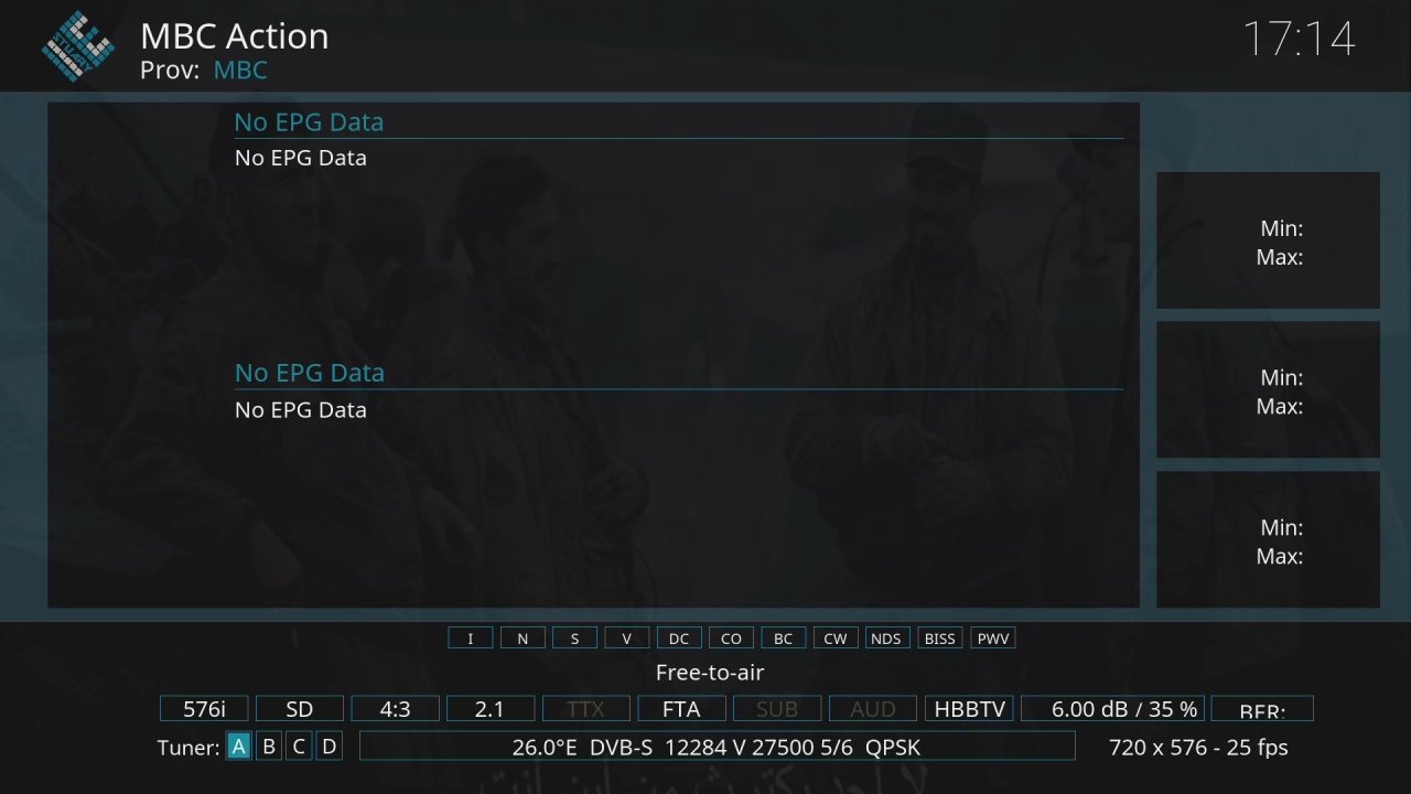

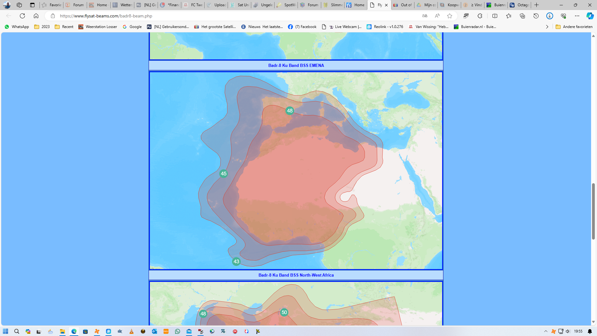

Alex1970 Geplaatst: 18 december 2023 Auteur Geplaatst: 18 december 2023 Op 14-12-2023 om 19:56, Plepkeshenkie zei: Op Badr 8 26 oost is nu ook MBC op 12284 v sr 27500 fec 5/6 te ontvangen. Ontvangst is wel geheel buiten de footprint Met welke schotel ontvang je dit? De NW Africa beam lukt mij niet (met 1,8m). Mij lukt alleen Oman (12456 H) en 11785 V van de Badr 8 (buiten de EMENA beam dus). Deze hebben dan ook een lagere C/N lock dan andere signalen op de MENA beam. Gek genoeg op 11747 V geen signaal. Dreambox DM920: 2x Triple tuner (2x DVB-S2X multistream + DVB-C/T2) OpenPLi 9 Xtrend ET10000: 1x DVB-S2, 2x DVB-C/T2, IPTV OpenPLi 9 VU+ Duo / Dreambox DM800 / TBS 5925 Channel Master 180cm offset: 39.0°E-37.6°W, Channel Master 120cm offset: 23.5°E-8°W SAB 97 schotel 45.1°E-60°E, 80cm vast: 28.2°E/23.5°E/19.2°E/13°E | DVB-T/DAB: VHFIII/UHF combi-antenne op zolder.
Plepkeshenkie Geplaatst: 18 december 2023 Geplaatst: 18 december 2023 Schotel is Channel Master 180 cm. Zie screenshot van enkele minuten geleden. Moet er wel bij vertellen dat ik de elevatie van de schotel overdag d.m.v een actuator voor deze sat iets bij moet stellen. In de avonduren is de ontvangst meestal net iets beter. Channel master 180 cm draaibaar 31,5 west tot 76,5 oost met lnb revolver met Circ ku band lnb, 1 keer Ku band lnb, Inverto Ka Ku en lnb voor 26 oost amateur band T90 schotel sat posities 42, 39, 28, 23,5, 19,2 16, 13, 9, 4,8 en 0,8. Unimesh 3,10 m met 2 keer C band lnb Ontvangers Octagon sf8008, Extrend 9500, Edision Mio 4k, Zgemma H9 twin TBS 5927 USB Alles tijdelijk buiten gebruik.i.v.m verhuizing.

Alex1970 Geplaatst: 18 december 2023 Auteur Geplaatst: 18 december 2023 8 uren geleden, Plepkeshenkie zei: Schotel is Channel Master 180 cm. Zie screenshot van enkele minuten geleden. Moet er wel bij vertellen dat ik de elevatie van de schotel overdag d.m.v een actuator voor deze sat iets bij moet stellen. In de avonduren is de ontvangst meestal net iets beter. Mijne is ook Channel Master 180cm offset. Ik heb geen elevatiecorrectie. Gisterenavond was het signaal ook beter dan vandaag. Dreambox DM920: 2x Triple tuner (2x DVB-S2X multistream + DVB-C/T2) OpenPLi 9 Xtrend ET10000: 1x DVB-S2, 2x DVB-C/T2, IPTV OpenPLi 9 VU+ Duo / Dreambox DM800 / TBS 5925 Channel Master 180cm offset: 39.0°E-37.6°W, Channel Master 120cm offset: 23.5°E-8°W SAB 97 schotel 45.1°E-60°E, 80cm vast: 28.2°E/23.5°E/19.2°E/13°E | DVB-T/DAB: VHFIII/UHF combi-antenne op zolder.

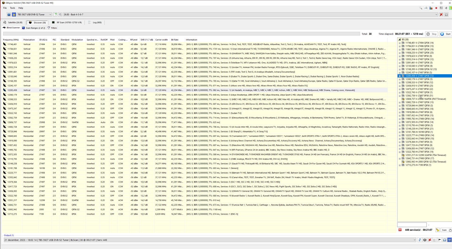

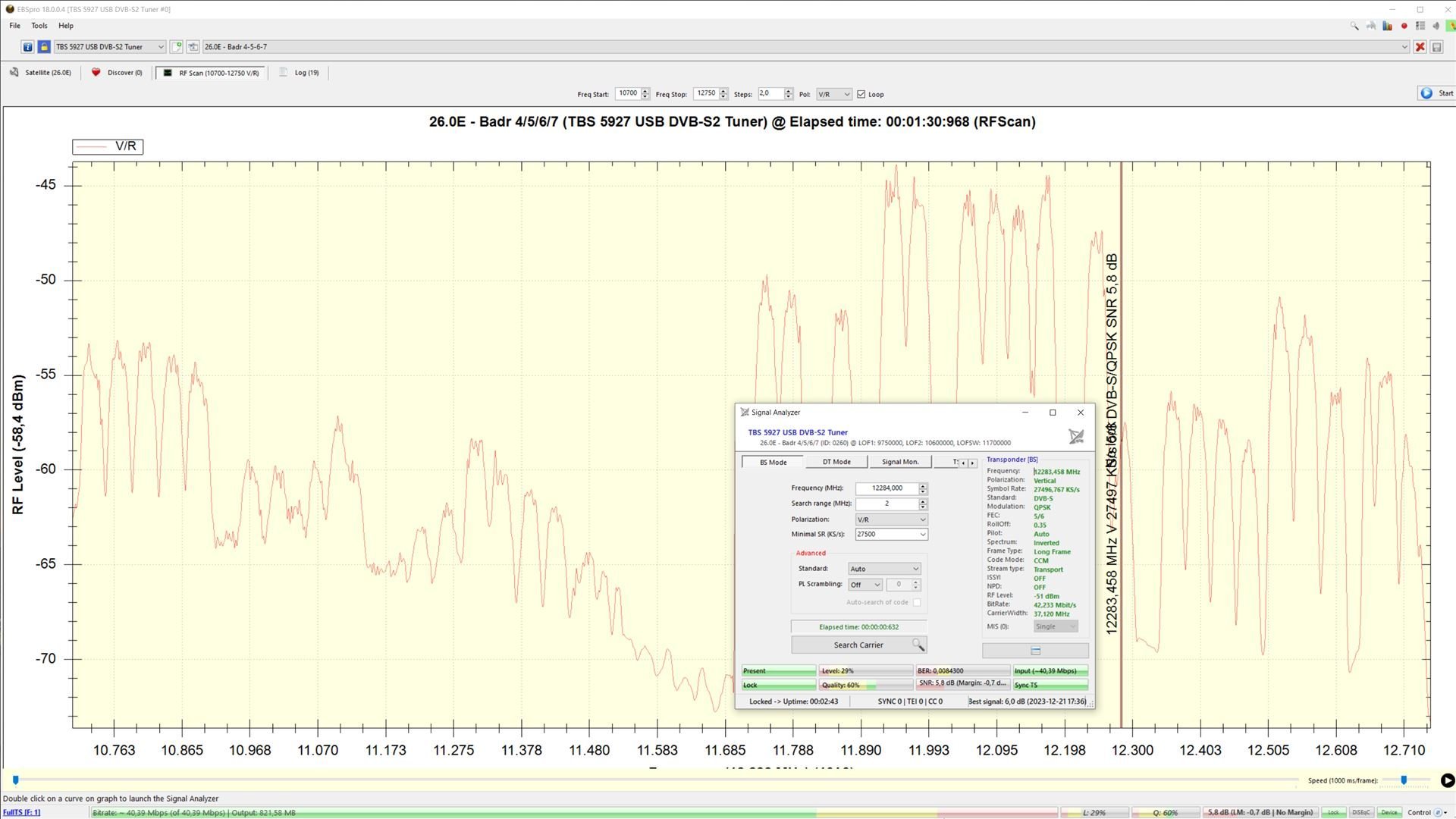

Crazy Sat Geplaatst: 21 december 2023 Geplaatst: 21 december 2023 Quote Schotel is Channel Master 180 cm. Zie screenshot van enkele minuten geleden. Moet er wel bij vertellen dat ik de elevatie van de schotel overdag d.m.v een actuator voor deze sat iets bij moet stellen. In de avonduren is de ontvangst meestal net iets beter. Vandaag ook even naar 26,0°E gedraaid met de CM 180 en er wat zitten te pielen . Komt hier ook mooi binnen. De signaalsterkte op : Technomate TM-5402 HD M3 ( +/- 6,5 dB ). Octagon SF 8008 ( +/- 6 dB ) , heel stabiel beeld. Edision Mio 4K ( +/- 5,75 dB ) , beeld niet zo stabiel , soms kleine blokvorming. TBS 5927 USB ontvanger ( +/- 5,70 dB ) Alles vastgesteld binnen praktisch een uur . De weersomstandigheden niet perfect , veel wind en kleine motregen , maar toch redelijk resultaat. Zie enkele screenshots op de Octagon en de TBS ontvanger. feedhunting , a crazy hobby ! Edison OS mio 4K UHD + Octagon SF8008 4K UHD + Dr.HD F15 + Edison OS mini + Technomate TM-5402 HD M3 CI , Moteck SG2100 + Deltastar 90 cm + Invacom C120 QDF-031 Quad lnb + SkyStar HD2,TBS5927 , en TT-budget S2-1600 kaart. Channel Master 180 cm schotel + ESX241 lnb voor C-band. DVB-T2 via Oostvleteren,Egem,Mont des Cats,Bouvigny en Doornik.
