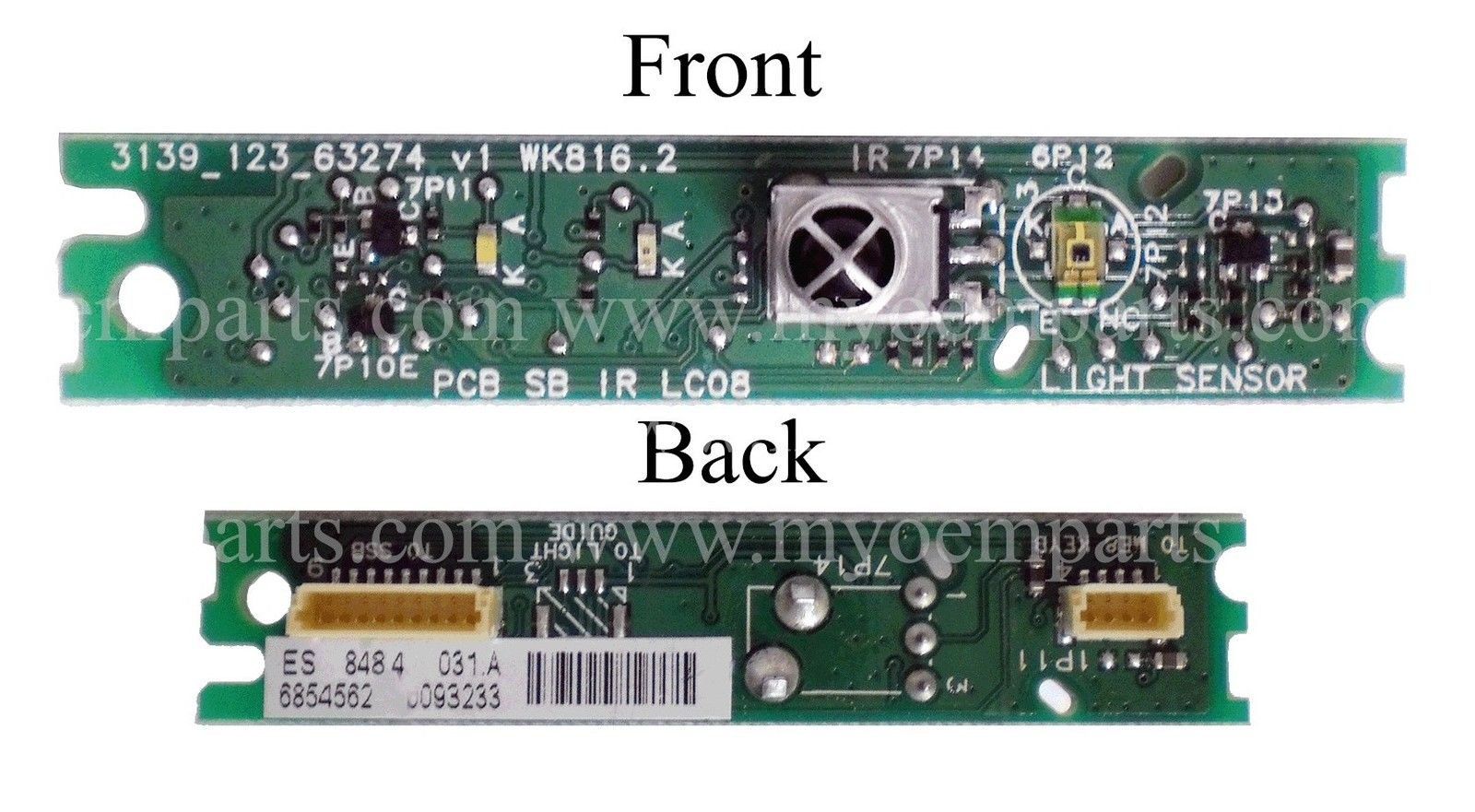

IR ontvanger defect in je TV?
Meestal zie ik juist de IR ledjes stuk gaan in de afstandsbediening, omdat ze daar heel kort een hoge stroompuls doorheen schieten, zodat het bereik goed is.
Als je een videocamera hebt, zou je eens de afstandsbediening (kant met ledje/zendertje) op de lens richten en als het goed is moet er een paarse gloed omheen komen als je op je zoeker/schermpje van je videocamera kijkt.
Simpelste manier om te ontdekken of je afstandsbediening nog werkt, maar niet alle videocamera’s zijn er gevoelig voor (sowieso wel de toestellen die ook ‘nachtzicht’ bieden (infrarood, net als je afstandsbediening). Zeker weten dat de batterijen wel goed contact maken?

1 uur geleden zei gps:
Probleem ligt beslist niet aan de afstandsbediening.
Blijft de ir ontvanger over.
Alhoewel je bij Philips ook regelmatig leest dat je de software moet updaten.
Misschien weet Steve iets specifieks over deze ontvanger.

dit is een tv uit de 5000 serie,daar kan je de a.b. niet koppelen met de rode en blauwe toets
de TPV toestellen uit de 6000 en 7000 serie kunnen dit wel,en zijn na veel klachten om te bouwen naar een android toestel,met een ander board, A.B. en ir ontvanger
Inderdaad Steve, dat was het probleem. Ik mat 2.4 volt op pen 2 dus ik vermoedde dat de R van 100 ohm het probleem was maar die was OK. Ook de andere R in het circuit waren OK. 3.3 volt was ook OK. Dus lag volgens mij het probleem bij de IR zelf of het SSB board. Dus heb ik  een 36 khz IR uit een sloop 42PFL9803 geplaatst maar geen effect. De C van 10 uF had ik wel gezien, zat trouwens aan de andere zijde van de print dan volgens het service document maar niet verwacht dat die de oorzaak zou zijn. Dus na vervanging van die C werkt alles weer naar behoren! Steve, wederom bedankt! Geweldig!
