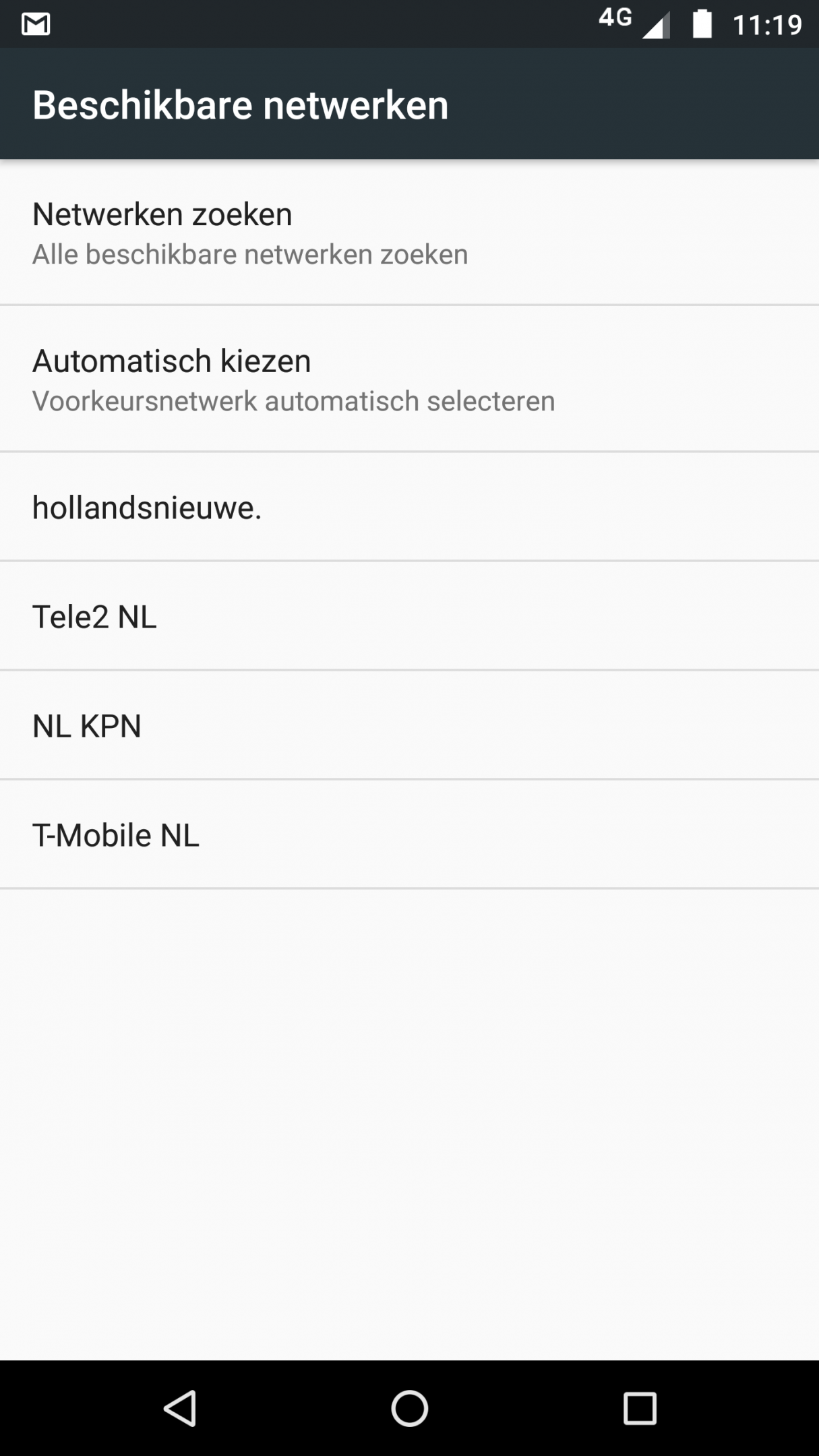

Ja, ik heb ook al een volledige factory reset gedaan.
Ik las op de site waar Henk naar linkte de volgende opmerking.
"The only problem is that when forcing LTE, calls don't work :/"
Dus daar zal mijn probleem wel ergens in schuil gaan.

Ik wilde het bijltje er niet zó snel bij neergooien. Het is een software instelling die is gewijzigd. Er zal toch een manier moeten zijn om die terug te wijzigen.
Op 21-8-2018 om 23:21 zei beeheap:
Dan zal je opnieuw de APN, etc. in mobiele netwerken moeten instellen.
Hier bedoel je? Zo vaak gedaan dat ik inmiddels een ons weeg. 😉

Hoi jee,
Je bedoeld 'recovery' mode denk ik. Om van daaruit nieuwe software te flashen moet ik een factory Image hebben. Helaas zijn er veel images voor veel verschillende modellen en regio's en ik heb de juiste niet kunnen vinden. Vanuit recovery heb ik ook de factory reset gedaan en de cache opgeschoond.

Ook al gedaan. Helaas.. geen oplossing.

Die hoop had ik ook, een soort recovery partitie zoals op een laptop. Helaas heb ik alleen de mogelijkheid gevonden om te flashen vanaf een SD kaartje.
Ik heb ook ergens gelezen dat het opnieuw flashen van de modem file via ADB een oplossing zou kunnen zijn maar dat vind ik te spannend.
