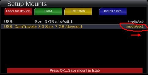

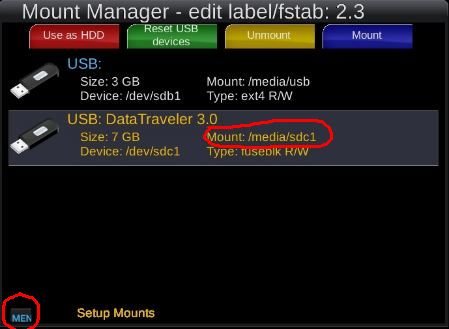

Goedemorgen
Heb inmiddels trippleboys antwoord opgevolgd en mountmanager geinstaleerd
Hij is  gemount als media/sda1
Kijk ik via DCC zie ik dat er staat 436 GB opslagruimte.
Maar probeer ik via windows een bestand er op te zetten krijg ik te zien dan ik 1.36 GB meer nodig heb om het bestand  op de harde schijf te kunnen zetten.
Wat gaat hier nou mis want begrijp het echt even niet meer .

Morgen Tonski
Het is een externe harddiks die ingesteld staat  via mountmanger als media/sda1
Kijk ik  op een windows computer dan via het programma dcc zie ik ook media /sda1 en dan 426 GB
IN die samba config staat  hij idd nog als media/hdd begrijp ik jou nou goed als ik dit aanpas naar media/sda1 dat ik dan pas de voledige capaciteit van die harddiks kan gebruiken ?

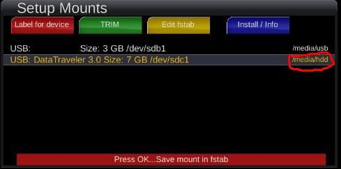

Morgen Vriendje Stokvis,
ja onderhuids gebruikt Linux / enigma2 natuurlijk die benaming
maar het hoort gemount op media/hdd
doe het nog maar eens, kan niet stuk (echter niet initialiseren, dat weet je)

Wil dat zeker wel doen Tonski daar niet van, maar het enigste wat ik in die mountmanger zie is die sda1 benaming  er wordt niet gerept met hdd benamingen in die plugin
Wat ik al zei ziet hij in DCC die sda1 als harde schijf daar daar ook vermeld staat 436 GB (dat maakt het dus zo verwarrend.
wat een gemis met die OpenPli mountmanager uitleg...
