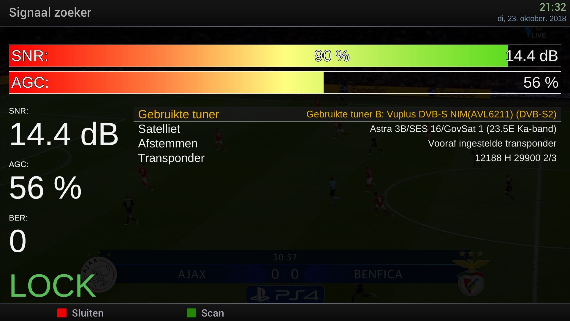

Kun je is kijken wat voor signaal waardes die vu+ duo 2 aangeeft? met name C/N waarde

Signaalwaarde,s tuner B Vuduo2.

Op de Vuduo2 tuner B uitgeschakeld en kijk nu met een C master 180cm en nu geen blokvorming.Tuner  B  is aangesloten op een T90.
Iemand met een spectrum analiser die problemen heeft?
Wanneer ik dit lees, heb je met een antenne met een kleinere openingshoek geen problemen, waardoor ik zit te denken aan overspraak van een nabuur satelliet.
