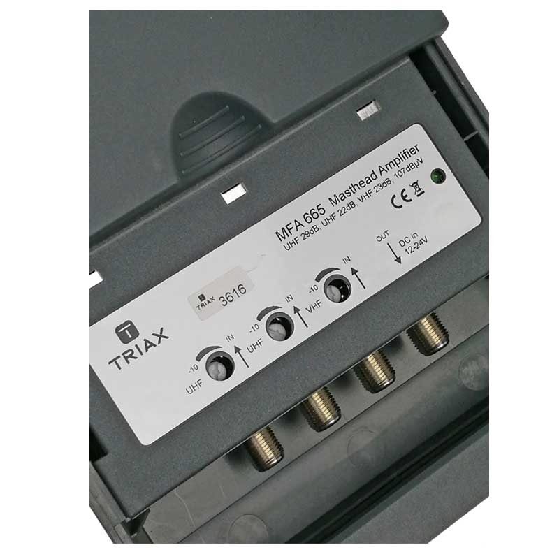

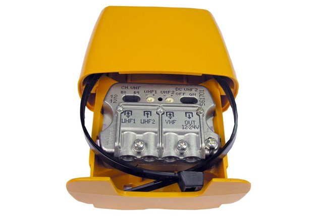

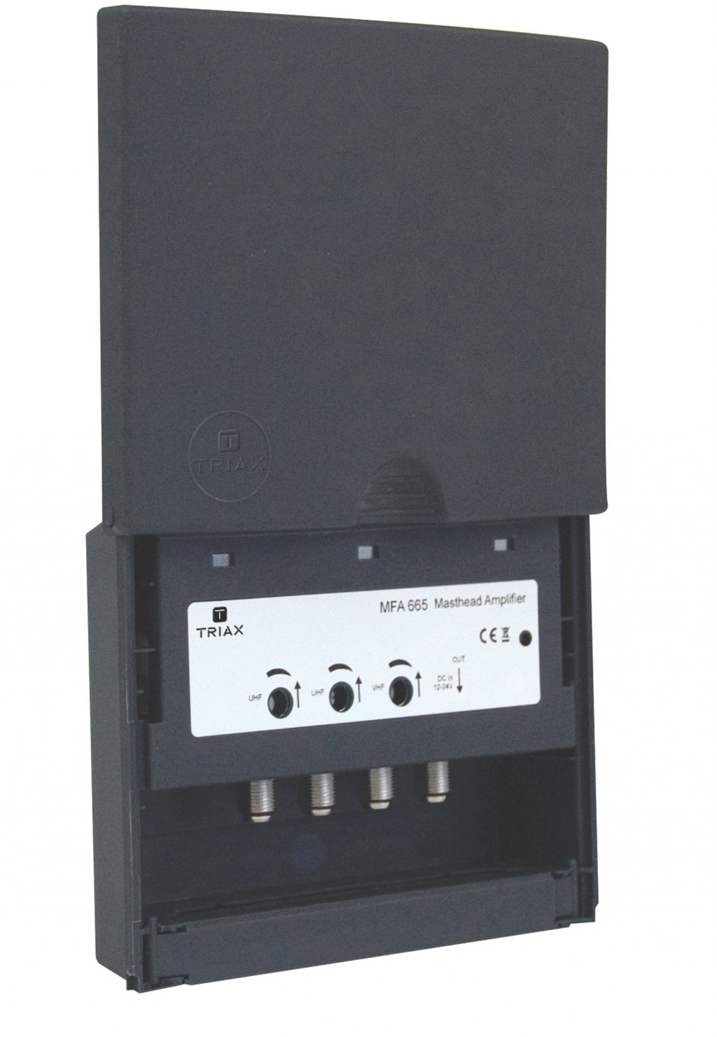

Sprietje Geplaatst: 29 augustus 2019 Auteur Geplaatst: 29 augustus 2019 (aangepast) Als je 2 UHF-antennes wilt plaatsen en deze wilt koppelen, dan kun je het beste deze Triax nemen, MFA 665. MFA staat voor Mast Filter Amplifier. Deze heeft 2 UHF-ingangen en een versterker. De versterker compenseert het verlies van het koppelen van 2 gelijke banden (band IV+V) van 3,7dB en het coaxverlies. Er zit nog een VHF ingang op maar die gebruik je niet. Het mooie is dat de versterking van beide UHF-signalen te regelen is. Je kunt ook de uitstekende Televes NanoKom 561701 nemen. Daar nog even een opmerking over: Televes, een grote Spaanse antennefabrikant die uitstekende producten maakt is grotendeels weer afgestapt van de F-connectoren omdat het extra werk is om die connectors op de kabel te monteren en de F-connector er op te schroeven. Ze hebben een nieuwe insteek klemhouder gemaakt die 100% LTE afschermt, dus heel wat beter dan de vroegere klembeugeltjes. Met dit systeem monteer de de coax veel sneller op de aansluiting. Als je bijv. 10 aansluitingen moet maken, ben je een stuk sneller klaar. 29 augustus 2019 aangepast door Sprietje

on4aa Geplaatst: 29 augustus 2019 Geplaatst: 29 augustus 2019 16 minuten geleden zei Sprietje: Bedankt voor deze mooie tip, @Sprietje. Dat lijkt mij wel wat om mijn verticale en horizontale (voor Luik) yagi's op een betere manier te koppelen. Zit daar nog een DC-injector bij? Mijn ontvanger kan immers slechts 5V DC @ 50 mA via de coax aanbieden…
Sprietje Geplaatst: 29 augustus 2019 Auteur Geplaatst: 29 augustus 2019 Die moet je er los bij kopen.

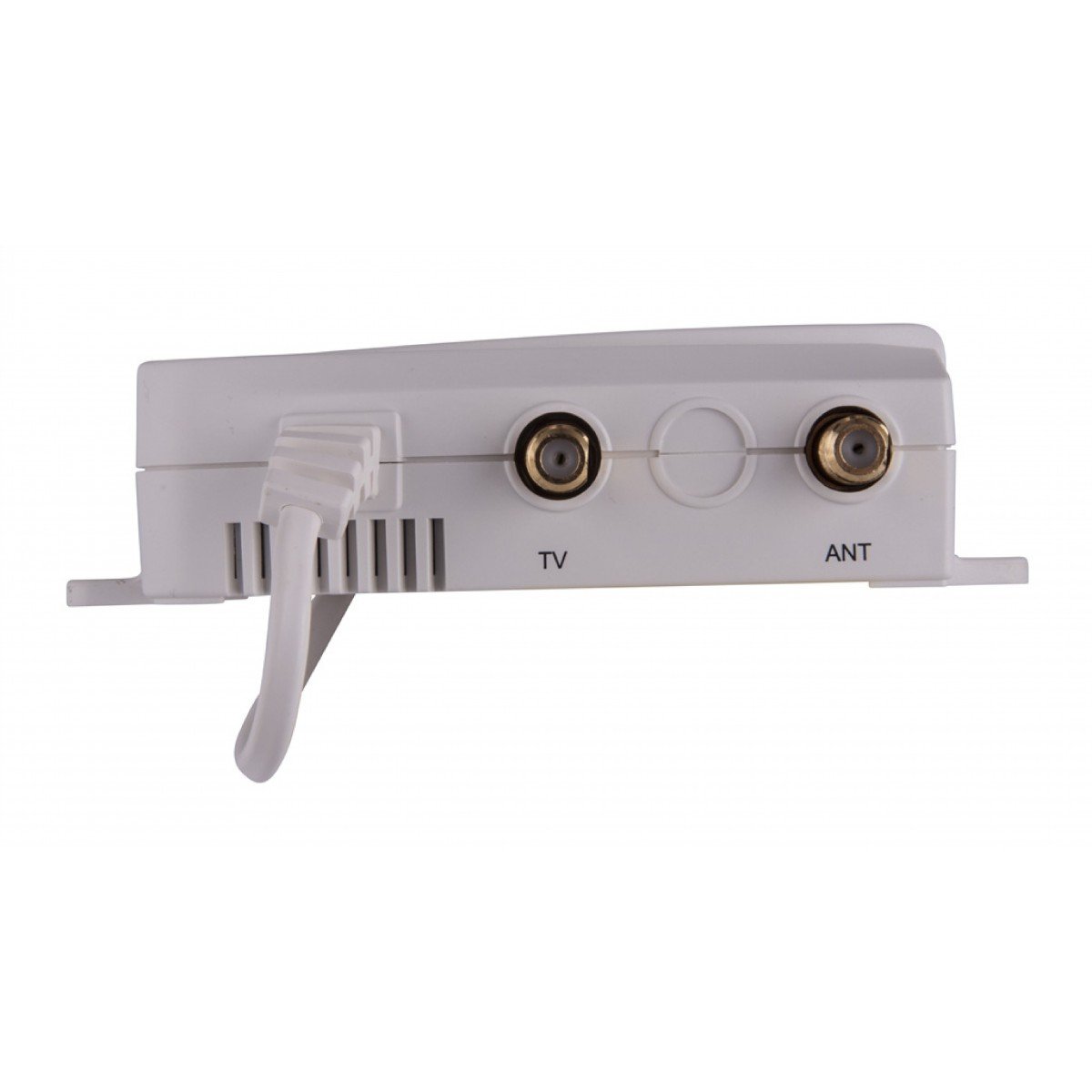

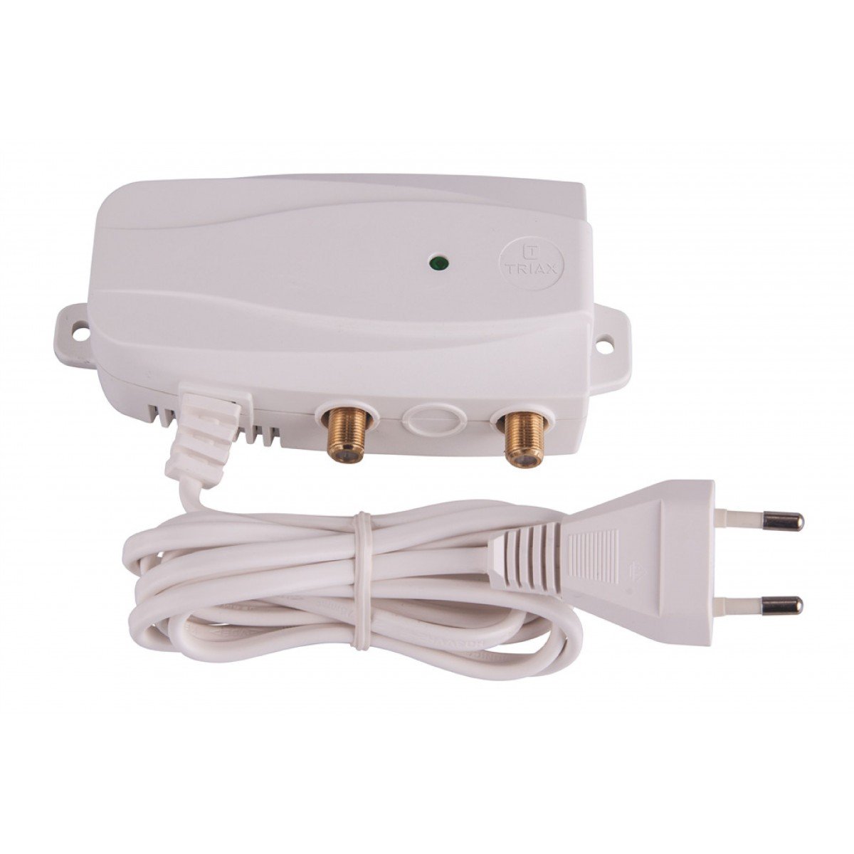

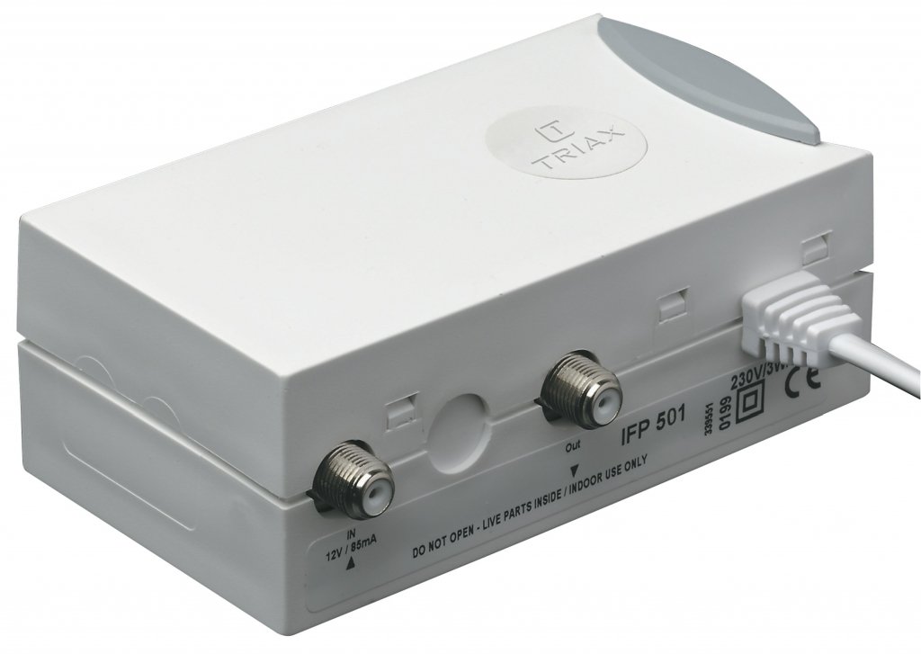

on4aa Geplaatst: 29 augustus 2019 Geplaatst: 29 augustus 2019 @Sprietje Dat is een heel serieus blok van formaat om slechts 1 watt aan energie om te zetten! Het zal vermoedelijk wel een super nette analoge voeding zijn i.p.v. die schakelende voedingen.
Sprietje Geplaatst: 29 augustus 2019 Auteur Geplaatst: 29 augustus 2019 (aangepast) Hier is die wat kleiner. 29 augustus 2019 aangepast door Sprietje
on4aa Geplaatst: 29 augustus 2019 Geplaatst: 29 augustus 2019 Haha, wat zeg je hiervan @Sprietje: Triax IFP 101lte; eveneens 12V DC De grotere doos lijkt mij een geval van hergebruik van de behuizing voor binnenhuisversterkers.
Sprietje Geplaatst: 29 augustus 2019 Auteur Geplaatst: 29 augustus 2019 (aangepast) Volgens mij is die groter namelijk 140mm lang, die van mij 118mm lang. 29 augustus 2019 aangepast door Sprietje
on4aa Geplaatst: 29 augustus 2019 Geplaatst: 29 augustus 2019 Een beetje dunner denk ik, maar voor de rest vermoedelijk identiek van binnen.
on4aa Geplaatst: 29 augustus 2019 Geplaatst: 29 augustus 2019 De Televes NanoKom 561701 lijkt ook twee afstelschroefjes te hebben om de versterkingswinst te regelen.
