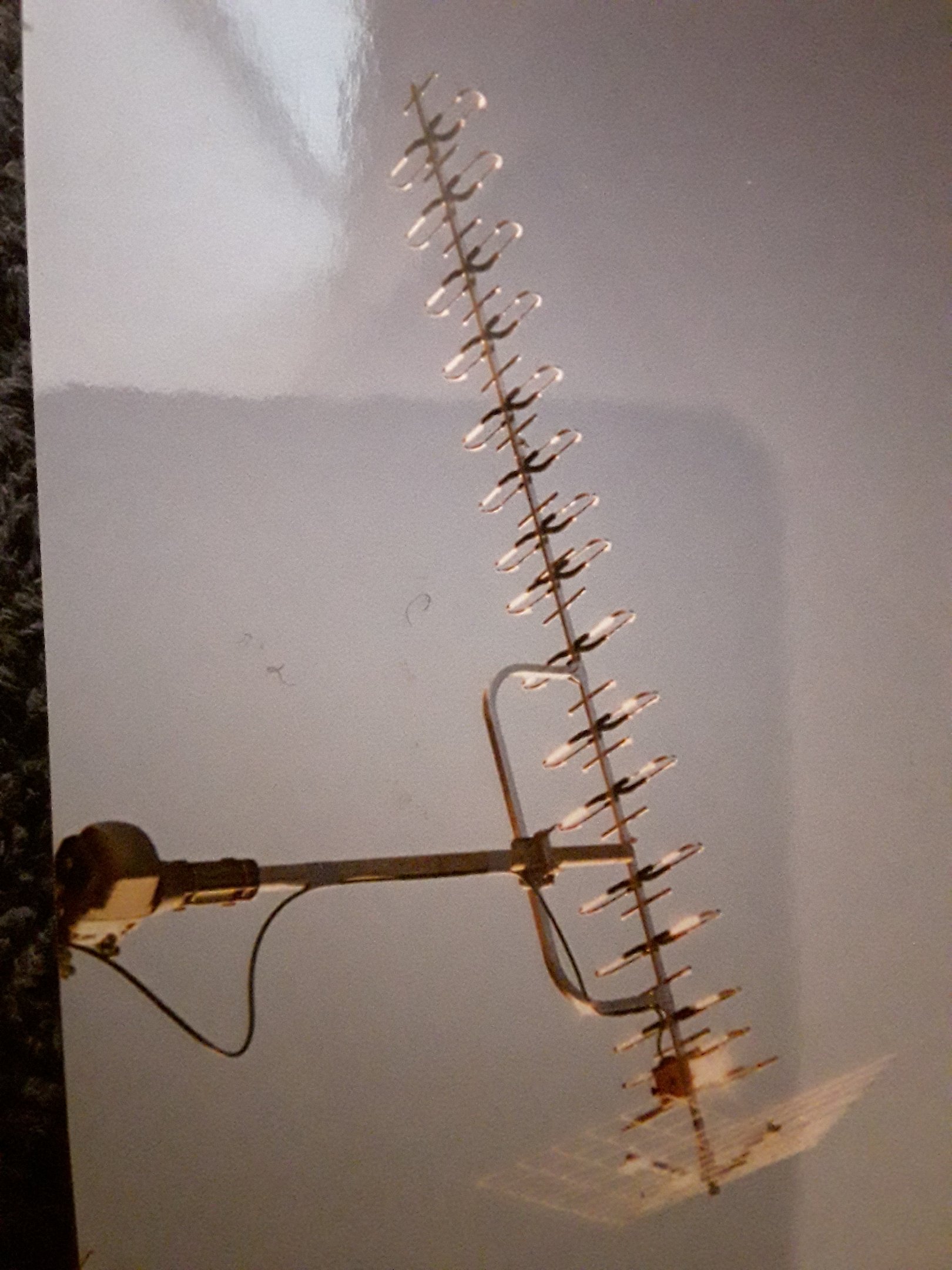

RicardoBelli Geplaatst: 29 augustus 2019 Geplaatst: 29 augustus 2019 Zoals ik al zij hij staat nergens 100 % op uitgericht . Het zou zo maar kunnen zijn dat hij voor Doetinchem over de nok heen zou moetten kijken . Maar de waardes die ik al aangaf is toch zeker niet slecht, de zwakste zenders komen voor mij uit wesel. ik heb vroeger ook altijd al met richtantennes plus rotor zitten te spele in de jaren 80 .de reflector haal ik er niet af ,ik zou hen eerder nog vergroten . Of is dit fout gedacht .voorheen ontving ik de dvd t2 zenders zelfs met een dab + antenne sprietje .maar deze antenne werkt beter voor deze frequenties .mvg Ricardo

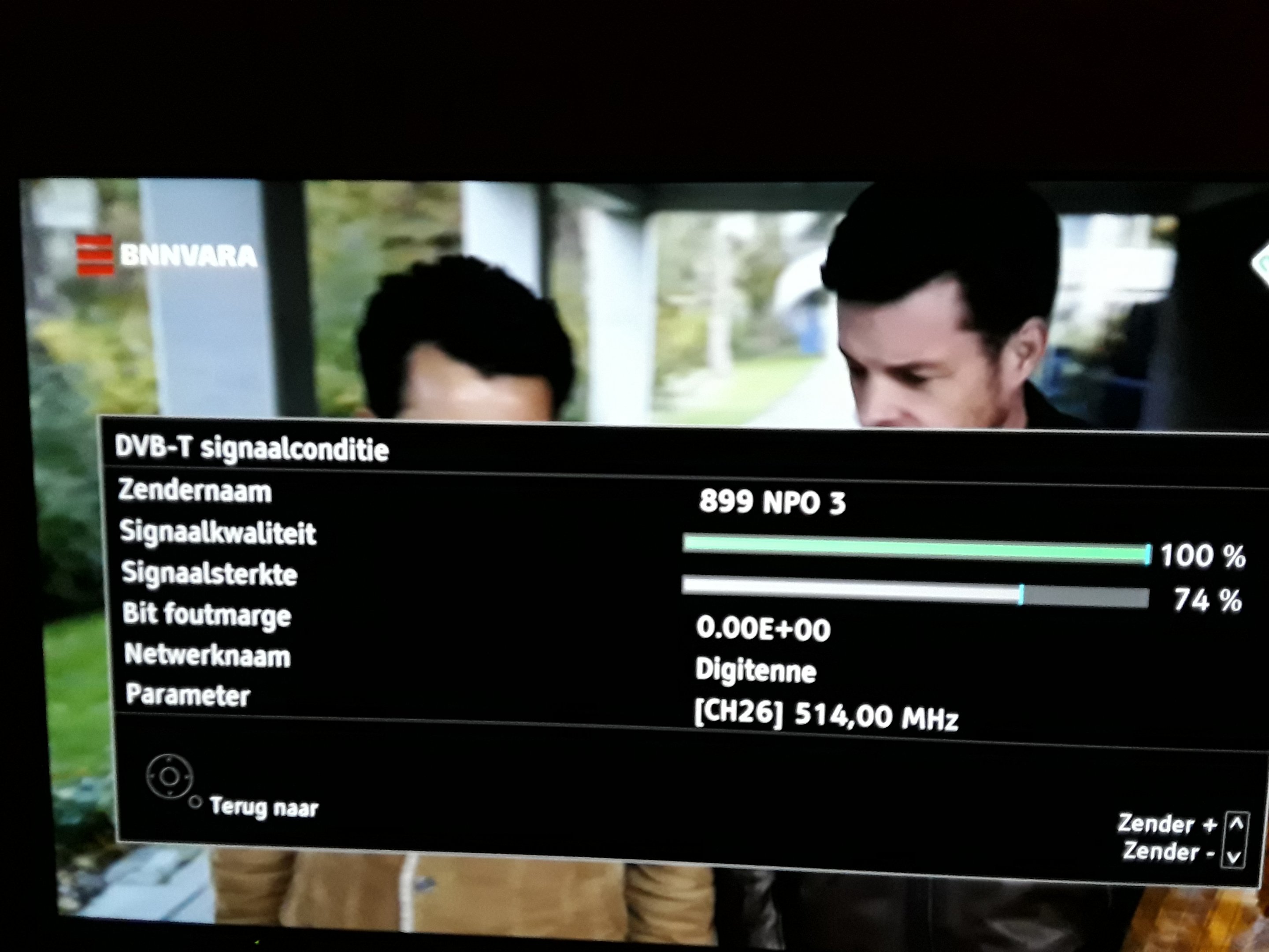

OFDM Geplaatst: 29 augustus 2019 Geplaatst: 29 augustus 2019 Die waardes lijken mij ook niet slecht maar het is onbekend hoeveel marge er is. Ik heb zelf een meter die 5 dB a 6 dB boven het minimum 100% kwaliteit vindt. Dat noem ik een lichte meter want er hoeft niet zo heel veel te gebeuren om dat in te zien storten. De KPN ontvanger geeft pas met 10 dB marge 100% kwaliteit aan maar ook daar zijn er die klagen dat het incidenteel in elkaar stort (door allerlei ongrijpbare factoren). Je hebt zelf blokjes te hebben en uitval dus de conclusie is dat het beter moet (ook al vindt de meter het prachtig). Een grotere antenne is zeker in het voordeel maar dan moet je voor iedere zender een aparte antenne gebruiken en deze al dan niet met een koppelfilter combineren. Maar lang verhaal. Kijken eens op de kaart via DVB-T maps eu. Dan zie je de richtingen vanuit je huis naar de zenders. Dan is misschien snel te zien wat er aan de hand is met de ertussenin uitrichting.
RicardoBelli Geplaatst: 29 augustus 2019 Geplaatst: 29 augustus 2019 Ja net als vroeger de hark en de mat . Ik had al gekeken via de flightradar kun je het ook zien hoe het van elkaar uit de richting ligt. Ik kijk ook via de schotelantenne hoor ,maar ik heb het iedee dat de beeld kwaliteit beter is op dvb t2.

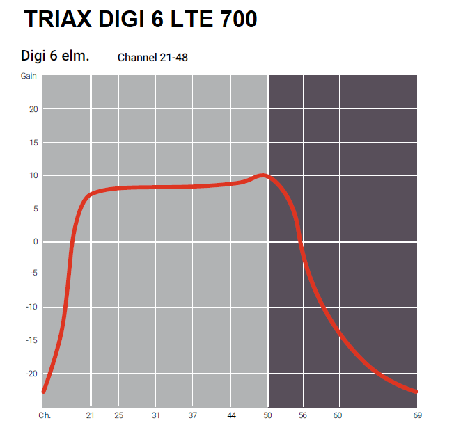

Sprietje Geplaatst: 29 augustus 2019 Auteur Geplaatst: 29 augustus 2019 (aangepast) 3 uur geleden zei RicardoBelli: Hallo sprietje de antenne is van triax. En OFDM de antenne staat ook niet 100 % uitgericht dat komt omdat ik van 3 verschillende kanten zenders ontvang npo via Doetinchem en ard via kleef dld en zdf via Wesel dld. en die ligt erg ver uit de richting ten opzichte van Doetinchem en kleef dld .en er zit een 4 g filter in Dan is dat best een goede antenne. Je kunt wel langer nemen maar dan is die alleen maar richtingsgevoeliger en dat gaat niet als je zenders uit 3 verschillende richtingen wilt ontvangen. Maar als de antenne flink uit de richting staat van de zender die problemen geeft, is het ook niet goed. Het signaal wordt dan verdeeld in tijd opgevangen wat gestoord beeld kan geven. Als je de antenne in de richting draait van de zender die problemen geeft, zal het wel over zijn. Hier de versterking van deze antenne: 29 augustus 2019 aangepast door Sprietje

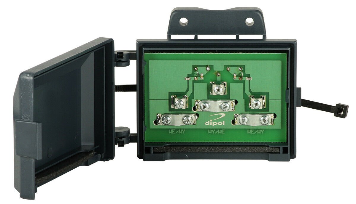

HG5812 Geplaatst: 29 augustus 2019 Geplaatst: 29 augustus 2019 39 minuten geleden zei Sprietje: Je kunt wel langer nemen maar dan is die alleen maar richtingsgevoeliger en dat gaat niet als je zenders uit 3 verschillende richtingen wilt ontvangen. Maar als de antenne flink uit de richting staat van de zender die problemen geeft, is het ook niet goed. Het signaal wordt dan verdeeld in tijd opgevangen wat gestoord beeld kan geven. Als je de antenne in de richting draait van de zender die problemen geeft, zal het wel over zijn. Hallo. Eventueel zou je een tweede antenne kunnen plaatsen en de beide antennes koppelen met een koppelfilter.

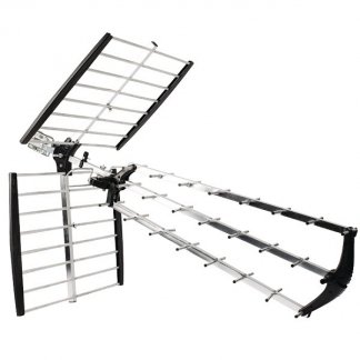

RicardoBelli Geplaatst: 29 augustus 2019 Geplaatst: 29 augustus 2019 Deze antenne danMaar die zijn er ook met een open voorkant .verder ben ik wel tevreden met de antenne ik wil niet te veel spectakel op het dak .
Sprietje Geplaatst: 29 augustus 2019 Auteur Geplaatst: 29 augustus 2019 (aangepast) Ja, die gedachte had ik ook maar met dat koppelfilter krijg je wel minimaal 3,7dB verlies. Dat gaat goed als je actieve antennes neemt (dus met een versterker er in) of je neemt een antenneversterker waar je 2x uhf op aan kunt sluiten. Of je moet veel grotere antennes nemen die meer versterking geven maar dat zal ook wel niet de bedoeling zijn. 29 augustus 2019 aangepast door Sprietje
OFDM Geplaatst: 29 augustus 2019 Geplaatst: 29 augustus 2019 18 minuten geleden zei Sprietje: Ja, maar daarmee krijg je wel minimaal 3,7dB verlies. Dat gaat goed als je actieve antennes neemt (dus met een versterker er in) of he neemt een antenneversterker waar je 2x uhf op aan kunt sluiten. Ook met twee actieve antennes gaat de SNR 3 dB naar beneden. Alleen filters kunnen dat nadeel helemaal vermijden.
HG5812 Geplaatst: 29 augustus 2019 Geplaatst: 29 augustus 2019 Hallo. Ik heb de versterker tussen het koppelfilter en de ontvanger geplaatst. Prima beeld op zowel de Nederlandse als Duitse zenders. Had ook weinig keus. De nederlandse zenders zijn verticaal gepolariseerd en de Duitse horizontaal en de richting is zo'n beetje haaks op elkaar.
RicardoBelli Geplaatst: 29 augustus 2019 Geplaatst: 29 augustus 2019 (aangepast) Kijk hier de signaal kwaliteit en signaalsterkte .oh zitten de duitsers horizontaal te funken???? 29 augustus 2019 aangepast door RicardoBelli
