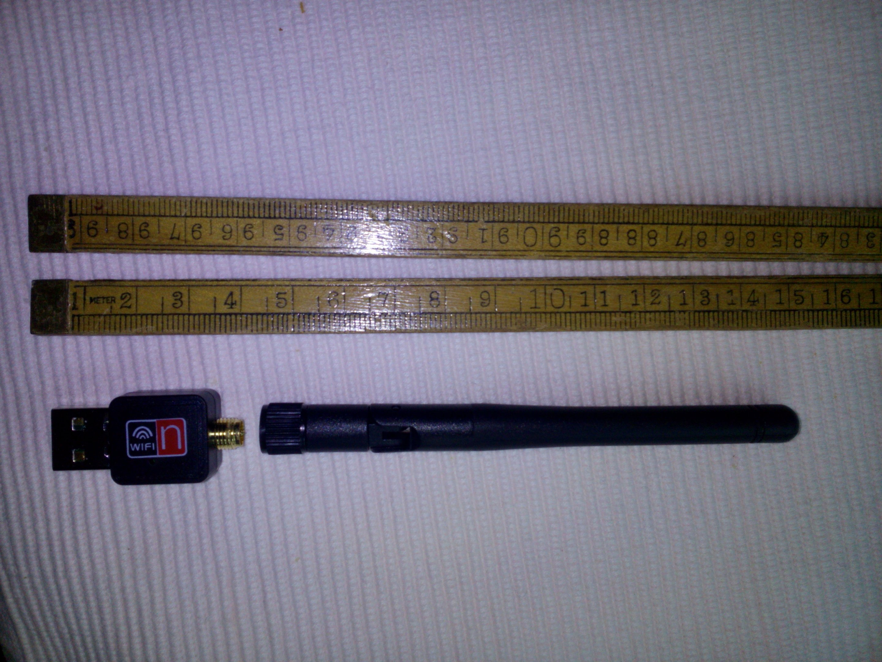

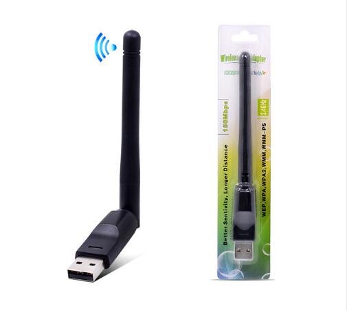

Werkende Wifi adapter
De verkopers van Vmade komen nu met een ander advies voor de te gebruiken Wifi adapter.
Er moet een Mediatek MT7601U chipset in zitten.
Realtek en Mediatek halen ze braaf doer elkaar.
Maar wat wil je als hun schrift er heel anders uit ziet dan het onze.
Ze adviseren om hem bij hun op Ali te bestellen en kost EUR 4,45 thuis op de mat.
Ik heb hem besteld. Over een paar weken weet ik meer.
Ik verwacht niet veel van dat Youtube en ip-tv. Het is meer om mee te spelen.
Zoeknaam:
MTK 7601 WIFI Dongle RealTec 7601 Usb Wireless Adapter RTL 7601 For Pc and Dvb-T2 Digital Tv Box
Is dus USB2.0 met antenne, 2db versterking, en 150Mbps op uitsluitend 2.4GHz

Mijn antenne is een Funke V4 en dat werkt goed op derde verdieping in een flat. Hij is bestemd voor een boshuisje in de buurt van Baarn, dus dat is nog afwachten. Ik leer door dit forum over toepassingen als een programma opnemen. Daar had ik nog helemaal niet aan gedacht. Er is wel een vreemde situatie met de bijgeleverde usb wifi dongle. Die past op de (enige) USB poort aan de voorzijde, maar vreemd genoeg alleen op zijn kop. Met het draaibare deel naar beneden dus..
Ik zou graag een firmware check willen doen, is deze ergens te downloaden? Of moet ik de leverancier aanschrijven en communiceert dat gemakkelijk?
Re citaat:"Er is wel een vreemde situatie met de bijgeleverde usb wifi dongle. Die past op de (enige) USB poort aan de voorzijde, maar vreemd genoeg alleen op zijn kop."
Pak deze wifi antenne bij het dikke gedeelte goed vast, nu kun je de antenne 180 graden roteren.
