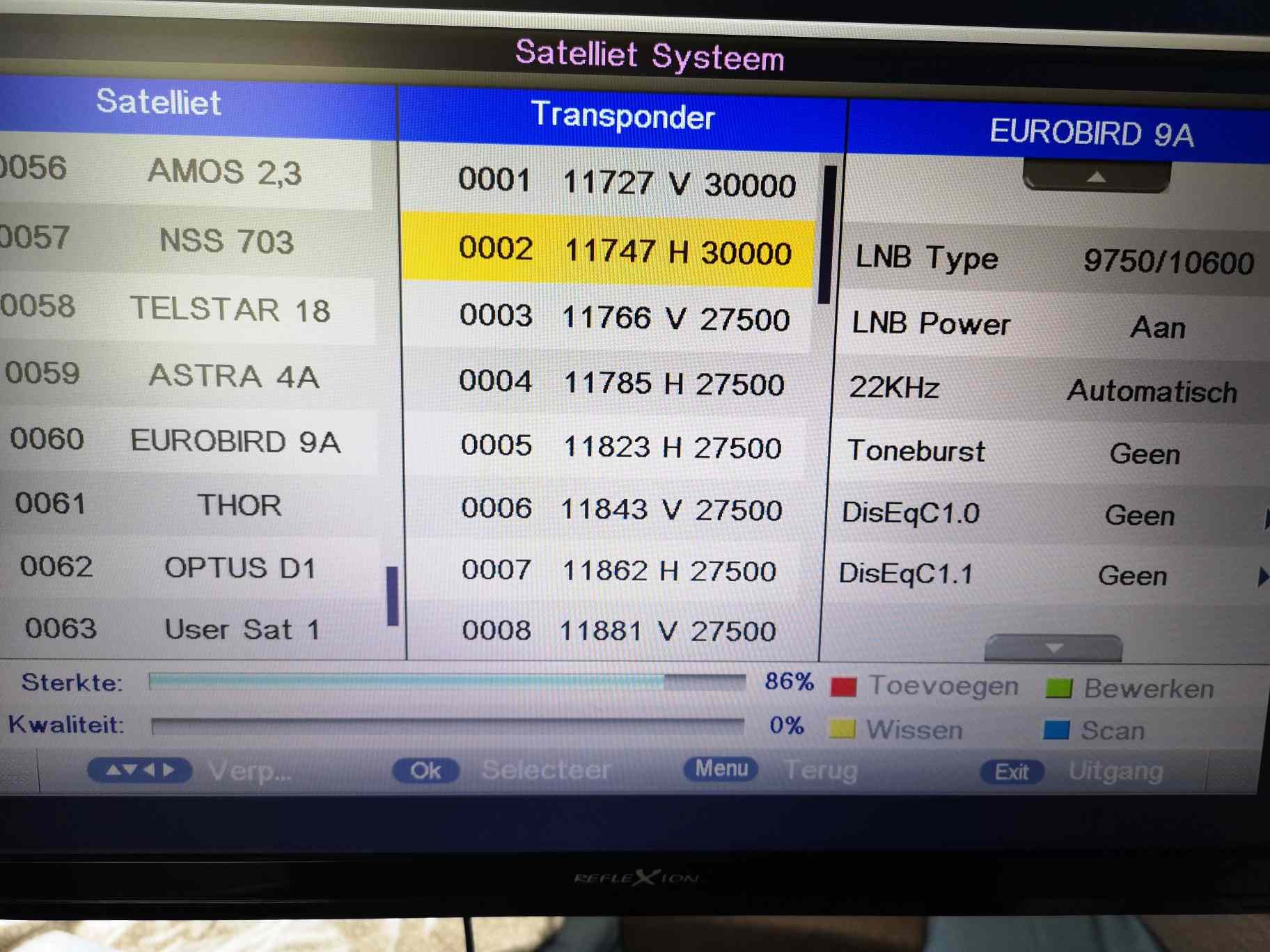

Aad7506 Geplaatst: 3 mei 2019 Geplaatst: 3 mei 2019 Ik heb een vraag over de Joyne transponders. 11727V ontvang ik met sig. 85% en kwalitiet 60% 11747H ontvang ik met sig. 91% en kwalitiet 0% 12073V ontvang ik met sig. 88% en kwaliteit 5% Is dit een kwestie van beter uitrichten ? 1

Aad7506 Geplaatst: 4 mei 2019 Auteur Geplaatst: 4 mei 2019 In mij tv kan ik alleen de volgende instellingen doen: 11727 V 30000 11747 V 30000 En dan lnb type staat op 9750/10600 Excuus v moet h zijn bij de 11747

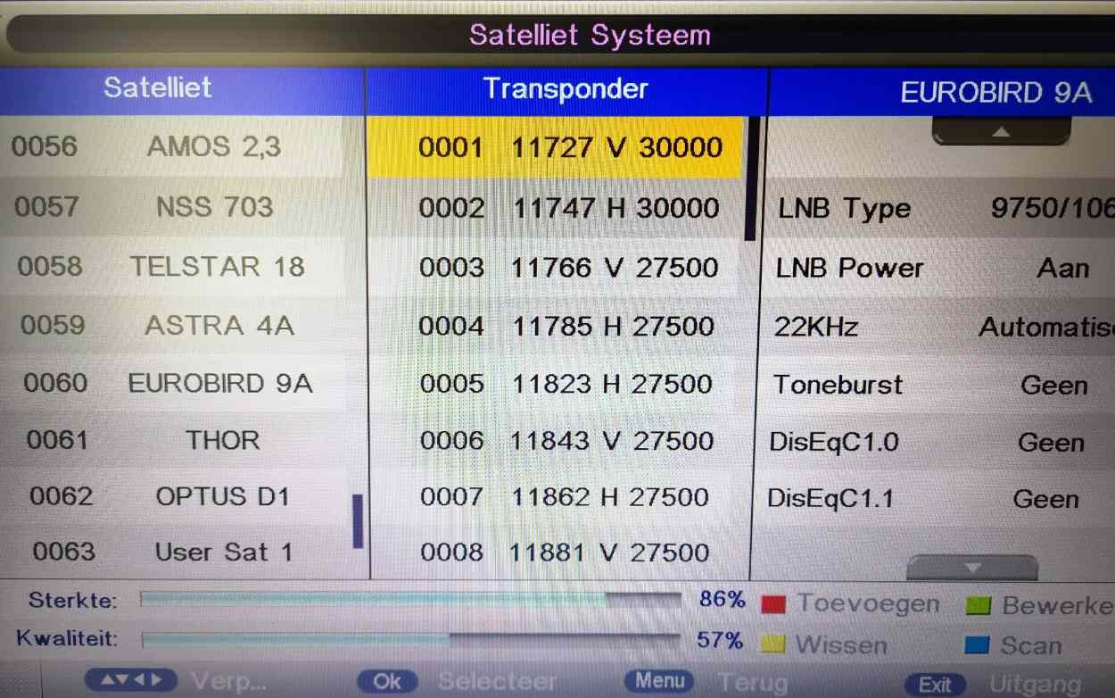

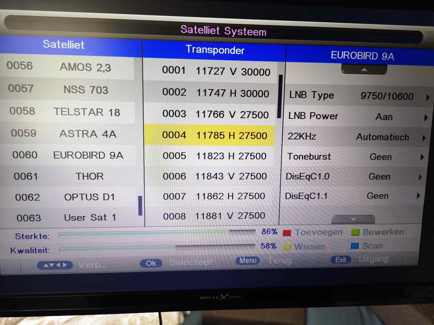

Aad7506 Geplaatst: 4 mei 2019 Auteur Geplaatst: 4 mei 2019 (aangepast) Ik heb wat screen shots gemaakt 4 mei 2019 aangepast door Aad7506
sat87 Geplaatst: 4 mei 2019 Geplaatst: 4 mei 2019 Wat je ziet zijn de belangrijkste parameters, kun je op je AB eens op de groene knop drukken (daar staat op je screenshot: bewerken). Meestal kun je dan bij de extra instellingen, zoals DVB-S of S2 en FEC. Sat87, 87 niet mijn geboortejaar, maar begonnen met satelliet ontvangst. TBS5929 / TM5402 HD M3 /ClarkeTech5100C, 3x80cm 1x150cm 2x180cm 1x280cm schotels. KU, Ka-d, S en C-band, 76oost tot 61west
Aad7506 Geplaatst: 4 mei 2019 Auteur Geplaatst: 4 mei 2019 Nee dan kan ik alleen de 11727 30000 v/h aanpassen
a33 Geplaatst: 4 mei 2019 Geplaatst: 4 mei 2019 We zouden even kunnen testen, of de LOFs van de LNB niet een beetje verlopen zijn. Kun je de instelling van 9750/10600 (universele LNB) ook wijzigen met een handmatige instelling, naar 9746/10596? Levert dat je ontvangst op op de drie transponders? Zo nee, kun je het proberen met 9754/10604; levert dat ontvangst op? Zo nee, dan ligt het probleem niet in verlopen LOFs, en kan alles weer terug naar 9750/10600. Groet, A33 Tip: Als je reageert op een post, geef dan altijd een citaat van de (gehele) post waar je op reageert. Sommige leden kunnen namelijk hun oorspronkelijke posts achteraf nog wijzigen, en wel veel langer dan de sinds jaar en dag in de huisregels (voor alle leden) vermelde periode van 30 minuten. Dat dat inbreuk doet aan de continuïteit van de foruminhoud, en een ongelijk speelveld creëert, wordt kennelijk (helaas) niet belangrijk geacht.
Moderator ceesv Geplaatst: 4 mei 2019 Moderator Geplaatst: 4 mei 2019 Ik zou de skew op de werkende transponder proberen te optimaliseren. Misschien net een beetje meer kwaliteit van het signaal wat de ontvanger over de drempel helpt. Gaat niet bestaat niet! 65" 4-K OLED, Vu+ Duo 4K SE BT, Vu+ Solo 4K, Rebox-8500, Rebox-8000, Wavefrontier T-90, Satlook Digital NIT, Megasat HD5 Combo Gebruik je een advertentie blocker? Maak dan een uitzondering voor onze website. Zonder advertentie (inkomsten) kan deze site niet voortbestaan.
sat87 Geplaatst: 4 mei 2019 Geplaatst: 4 mei 2019 En als dat nog niet helpt zou ik de transponder verwijderen (gele knop) en met de rode toets weer de gegevens invullen en toevoegen. Het kan zijn dat er in de achtergrond verkeerde oude parameters staan. Zoals Sprietje al zei worden deze dan opnieuw automatisch gekozen. Hopelijk dan met de juiste actuele waardes. PS in de handleiding van je Reflexion TV kon ik verder ook niets vinden m.b.t. verdere parameter instellingen. Sat87, 87 niet mijn geboortejaar, maar begonnen met satelliet ontvangst. TBS5929 / TM5402 HD M3 /ClarkeTech5100C, 3x80cm 1x150cm 2x180cm 1x280cm schotels. KU, Ka-d, S en C-band, 76oost tot 61west
Sprietje Geplaatst: 4 mei 2019 Geplaatst: 4 mei 2019 Er staat dat het om de Eurobird 9A gaat. Die satelliet hangt tegenwoordig op 13 oost. Je wilt de Eutelsat 9B ontvangen op 9° oost. Waarschijnlijk hebben de parameters die al ingevuld staan nog betrekking op de Eurobird 9A. Dus gewoon de gele knop wissen gebruiken bij de transponders waar je geen signaalkwaliteit hebt en daarna de rode knop "Toevoegen" en de transponderspecificaties juist invoeren.

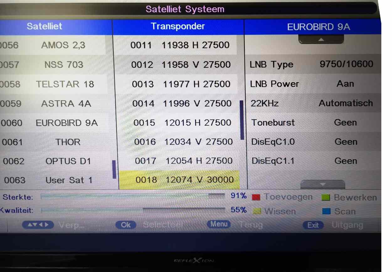

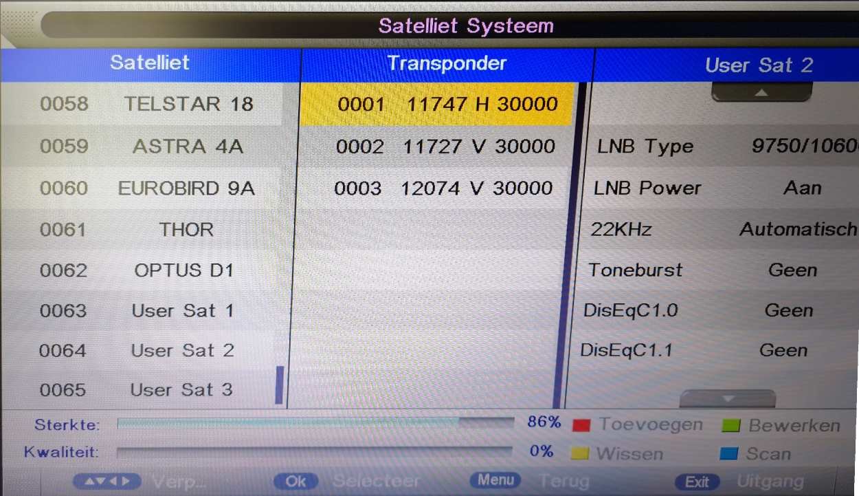

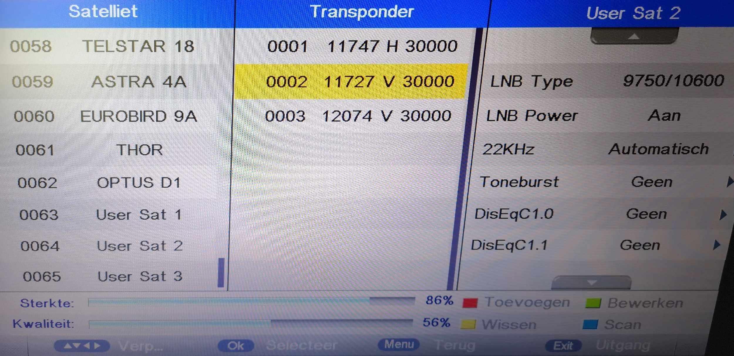

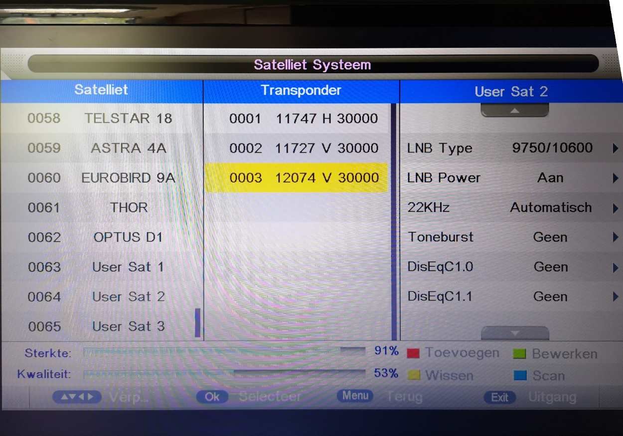

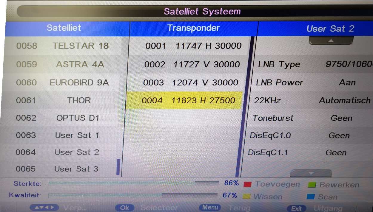

Aad7506 Geplaatst: 5 mei 2019 Auteur Geplaatst: 5 mei 2019 Ik kon in de tv 3 "eigen sats" aanmaken. In 1 van deze heb ik nu de Joyne transponders gezet en nog 1 andere om te zien wat dat doet. Zie de screen shots hieronder. Ook de lnb instellingen met de hand op zowel 9746/10596 en 9754/10604 geprobeerd
