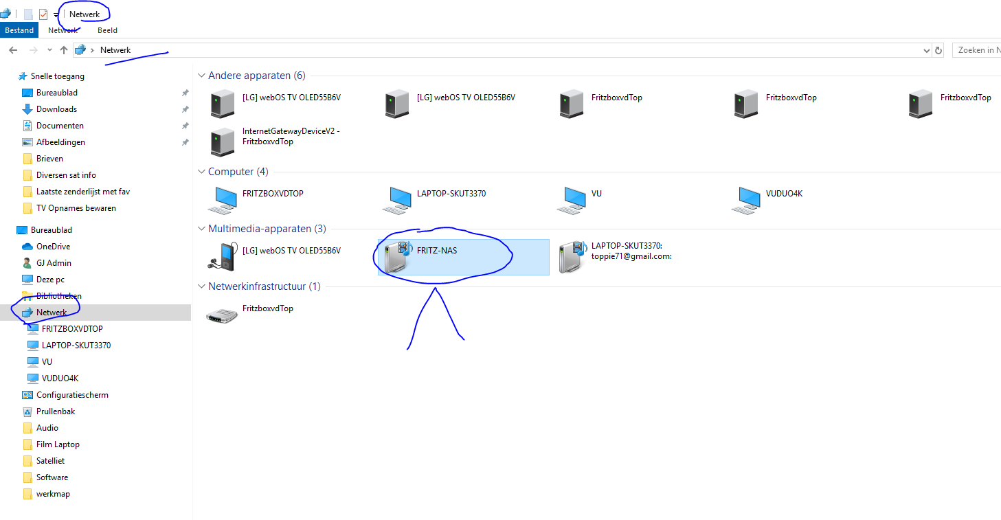

Hoe harde schijf in het netwerk te vinden met ontvanger.
Bij media server staat media server aangevinkt.
Ik heb geprobeerd of het helpt als ik indepedend portsharing aan zet op de Fb voor de Duo.
Niks helpt.

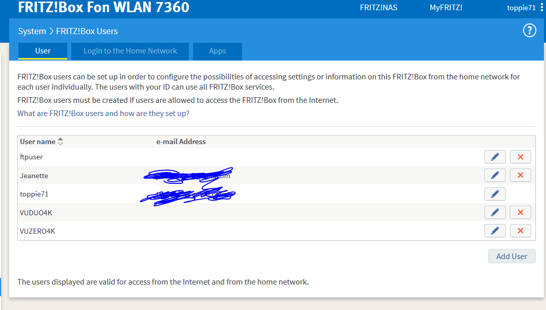

Je moet in je Fritz!Box bij de gemaakte user ook het vinkje bij FTP en SMB aanvinken!! Zonder deze optie ziet je box hem niet.
Dat heb ik niet gedaan. Volgens mij heb ik overal Fritzbox staan.

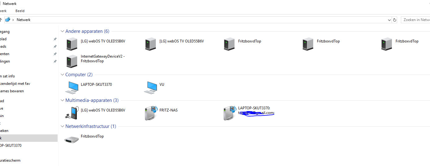

Is het bij jou wel zo dat de link "openklapt" als je er op klikt in de netwerkbrowser? Dat het niet zo is dat ik elders moet kijken of het werkt?
Ben wel via map opnames naar boven gegaan vanaf hdd naar network. Daar is het ook niet te vinden.
Blijf het ook vreemd vinden dat alle andere apparatuur wel op de nas kan komen.

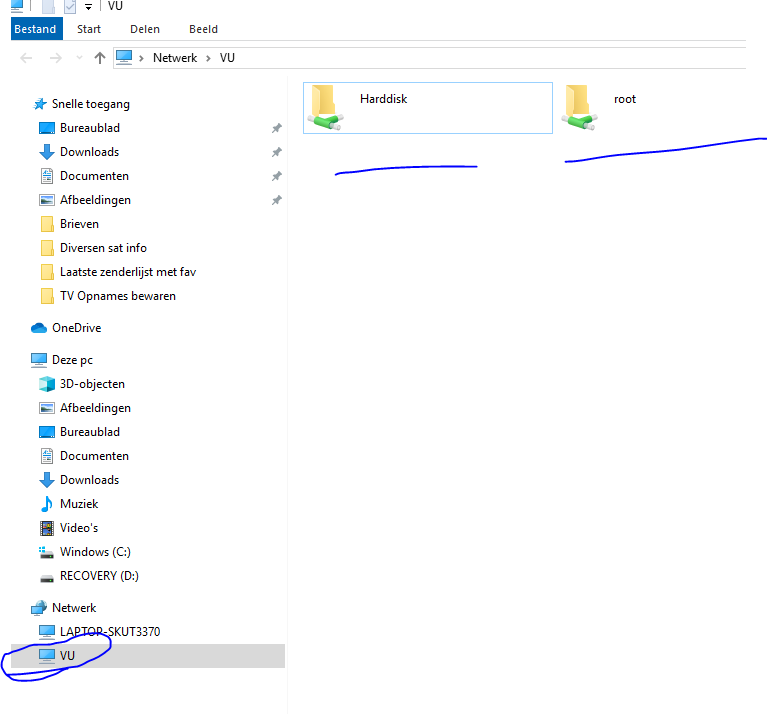

Aah ja dat heb ik ook en dat lukt idd wel.
Ik heb boven een VU Zero 4k en heb een mount gemaakt aan de Vu Duo 4k (waar we het over hebben) om vanaf zijn ssd opnames te bekijken.
Dit werkt prima.
Daarom vreemd (voor mij) dat het mounten van de "nas" niet lukt en vanaf/bij andere apparatuur wel.
Ik zal het ook eens handmatig proberen naar de "nas" misschien idd dat het dan wel gaat.
Ik heb het op de ontvanger boven nog even geprobeerd. Mount werkt prima. Kan de aangesloten USB Stick van 16Gb en de aangesloten Online Storage (Stack) prima benaderen... Geen €centje pijn.
Ja klopt kan ik ook allemaal. Zie eerdere reactie. Ik heb boven ook een Vu Zero 4k.
Kan ook perfect afspelen vanaf hdd van Vu Dup 4k van beneden. Streamen naar boven etc geen centje pijn.
