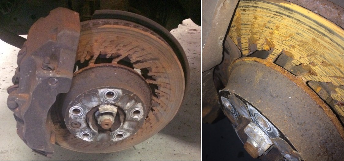

Onderstaande afbeelding zegt genoeg, alleen remblokken is prima ......
Als je daar mee rondrijd dan heb je het moeten kunnen horen en voelen voor een lange tijd!
“Success is not final, failure is not fatal: it is the courage to continue that counts.” ~ Winston Churchill
6 minuten geleden, minplus zei:
Foto van de sloop of van internet?
Foto heb ik zelf genomen.
Er zijn echt mensen die hiermee rond rijden.
