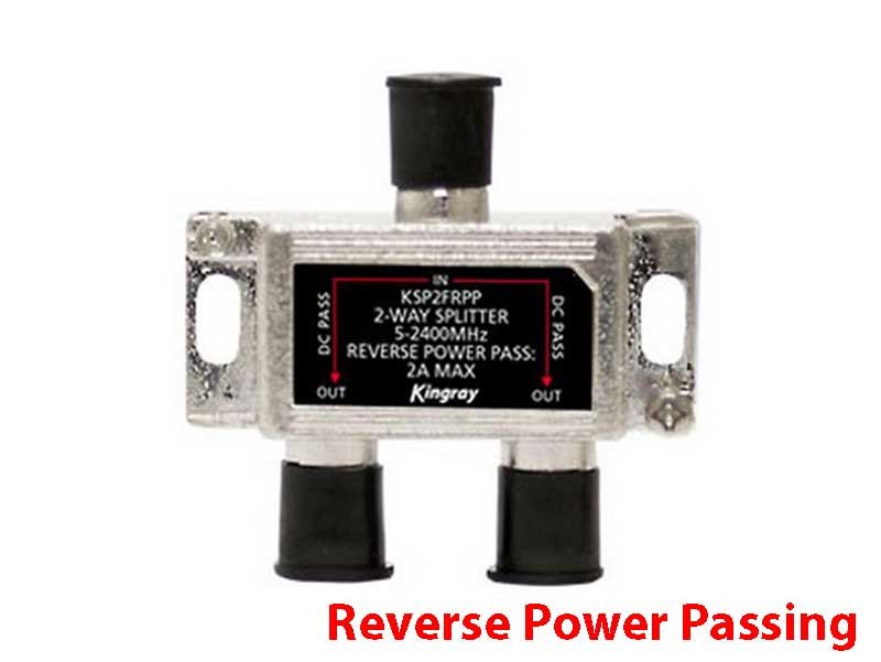

En wat dacht je van deze?
KSP2FRPP 2 Way F Type Splitter 5-2400 MHz Reverse Power Pass
Frequency Range (MHz)
Insertion Loss (dB)
Return Loss (dB)
5-40
≤4.0
≥10
40-1000
≤4.5
≥10
1000-1750
≤5.0
≥10
1750-2400
≤5.5
≥10
aangepast door Sprietje

3 uren geleden, Sprietje zei:
Dat is bijzonder: de reverse power pass splitter bestaat dus echt! Die had ik nog nooit gezien. :)
citaat uit de catalogus:
The KSP2FRPP & the KSP4FRPP have been specifically designed for use in a multistacker system. These splitters pass power from the input port to the output ports, which allow the active taps to be power remotely. The other splitters pass power in the traditional configuration, which is from the output ports to the input port.

Mooi hè, en opblazen zul je deze niet snel. Hij kan maximaal 2 Ampère hebben. Nou dan heeft je ontvanger al lang de geest gegeven want die kunnen meestal niet meer dan 400 of 500 mA hebben. Ook in de kwaliteit heb ik wel vertrouwen gezien het programma wat ze aanbieden. Het is in ieder geval geen goedkope Chinese meuk maar komt uit Australië . Het merk is me niet onbekend.
Voor de prijs hoef je de splitter niet te laten liggen. Ik zie ze op een Australische webshop voor $5.72 Australische dollar. 1 Australische dollar is € 0,61 dus slechts € 3,50.
Nou ja, de eerdergenoemde S-222 kost $1.11 op het internet, en die diodes in de KSP2FRPP heb je niet echt nodig in de genoemde setup.
Ik neem aan dat in de S-222 gewoon een combinatie van spoeltjes, weerstanden en condensatoren zit, die vermoedelijk ook een aardige stroom aankan. De halfgeleiders zijn natuurlijk doorgaans de kwetsbare delen, in zo'n splitter.
Mooiste oplossing lijkt mij persoonlijk eigenlijk de UniTap, ervan uitgaande dat het HF-signaal in het hoofdpad dan zo min mogelijk te leiden heeft onder de 'tap' van de 22kHz voor de motor.
Maar ik heb dat nooit gemeten gezien. En mijn 5-1000 MHz splitter doet het dus ook prima....
