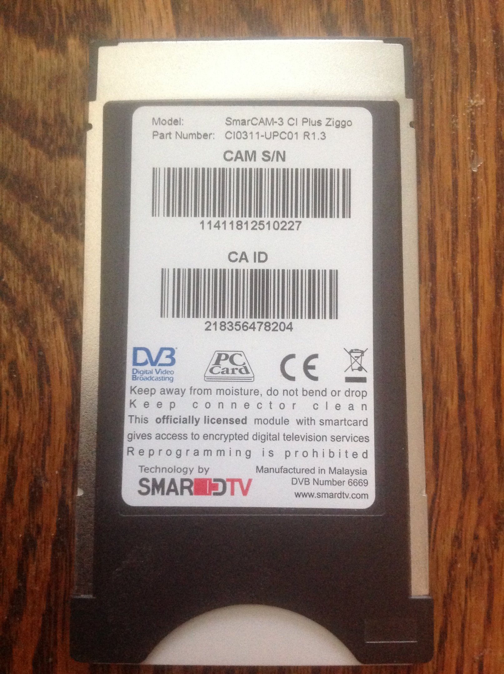

Fotootje erbij

Vandaar dat ik het vooralsnog klasseer als een hardware probleem. Mijn module zit in de VU+Zero 4K en wordt nog niet handwarm. En dat ding staat 24/7 aan met alles erop en eraan. Het is zelfs mogelijk dat de nieuwe oranje Nagra kaarten meer stroom slurpt dan de oude witte. Zal niet voor het eerst zijn dat nieuwe kaarten te veel vragen...Nieuwere processor, sneller, meer geheugen.

Mimisuki ik heb dezelfde module als jij, echter een andere kaart er in.
Module zit in het onderste slot, als ik een thermometer boven de module houdt is ie zonder dat er iets decodeert rond 42 celsius.
