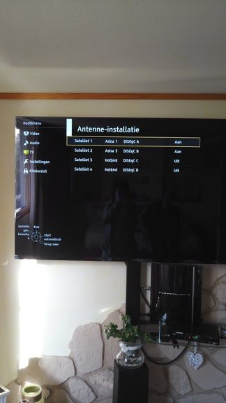

Okay zal het vanavond nog eens proberen Reageer later op de avond nog eens bedankt alvast allemaal voor alle info
hand mati had ik al gedaan maar ook dan vind die niet de nl zenders

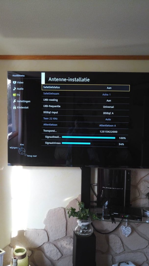

Alternatief kan je eens een nieuwe duo LNB proberen.
Misschien schakelt die wel op het diseqc signaal van je tv.
  • Moderator
Vertaling wit u een goede..... of een goedkope uitvoering?
"Goedkoop is duurkoop."
  • Moderator
Maar goed, even terug naar het probleem.

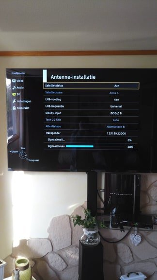

Er zal eerst gekeken moeten worden of het diseqc signaal van de tv in staat is de LNB om te schakelen.
Dus een van de 2 koppen afschermen met aluminium folie en kijken of je ontvangst hebt op de andere kop.
Daarna zal je de Astra 3 transponder gegevens met de hand in je tv moeten programmeren.
Kijk daarna of je een FTA zender an ontvangen op Astra 3, bijvoorbeeld TV Drenthe.
