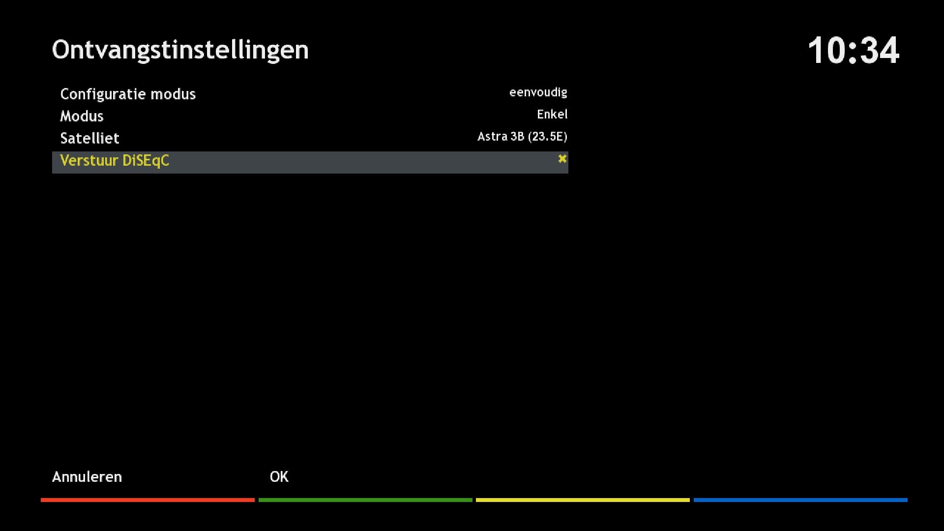

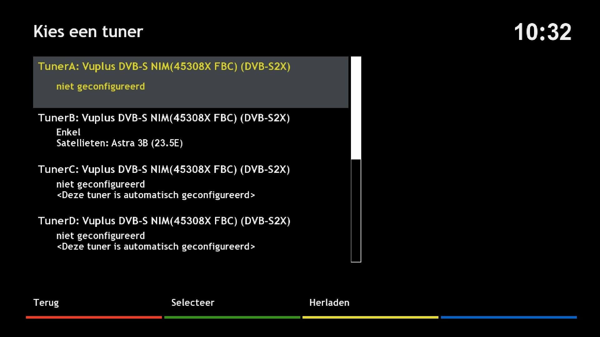

Tuner instellingen,  antennekabel staat op de buitenste Tuner aangesloten
TunerA = Enkel
TunerB = Doorlus naar Tuner A

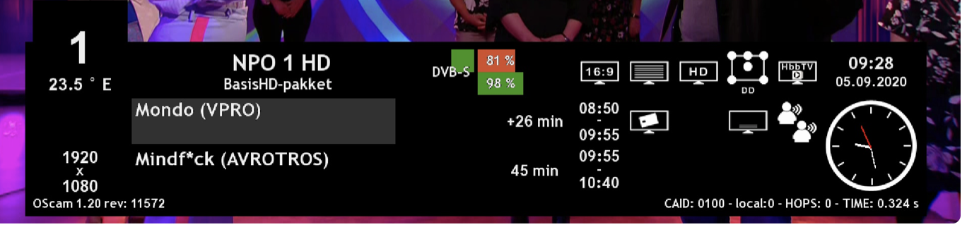

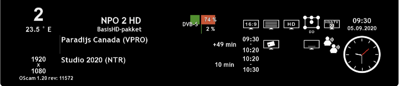

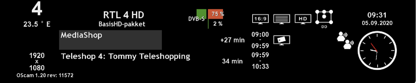

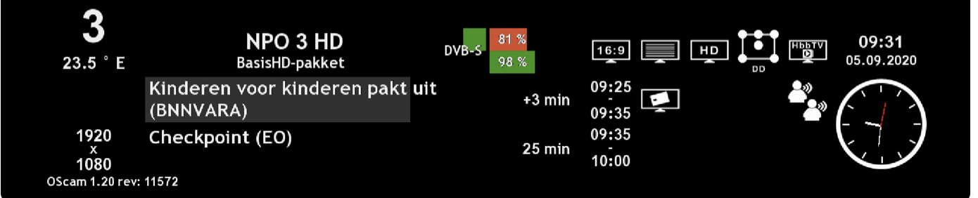

In de display van de Skin AtileHD geeft het rode vlak de signaal capaciteit weer en het groene vlak waarschijnlijk de kwaliteit aan.
Hierbij een 4-tal screenshots met achtereenvolgens NPO1, 2 en 3 plus RTL4HD.
Daarin kun je het verschil zien tussen de weergave van de 'kwaliteit' na het switchen tussen de eerste 4 kanalen.
