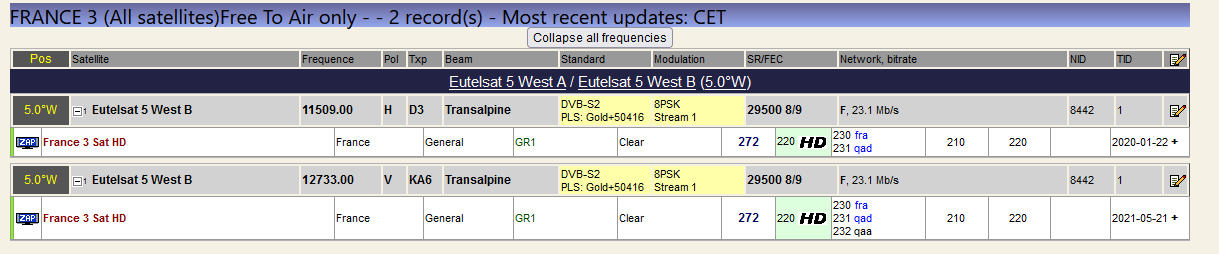

Skoopy Geplaatst: 6 september 2021 Geplaatst: 6 september 2021 Ik heb vandaag een scan gedaan op 5 West: heel wat van de Franse kanalen zitten 2 keer FTA op deze satelliet (5 west B, en op dezelfde beam): iemand een ideen waarom? Een voorbeeld:
stevenvc19 Geplaatst: 6 september 2021 Geplaatst: 6 september 2021 1 uur terug, Skoopy zei: Ik heb vandaag een scan gedaan op 5 West: heel wat van de Franse kanalen zitten 2 keer FTA op deze satelliet (5 west B, en op dezelfde beam): iemand een ideen waarom? Een voorbeeld: Vermoedelijk zullen de uitzendingen op 11509 H op termijn stoppen en zal men enkel via 12733V blijven uitzenden. tot alle zendmasten in Frankrijk op de nieuwe frequentie zijn overgeschakeld zal men op beide transponders blijven uitzenden.
